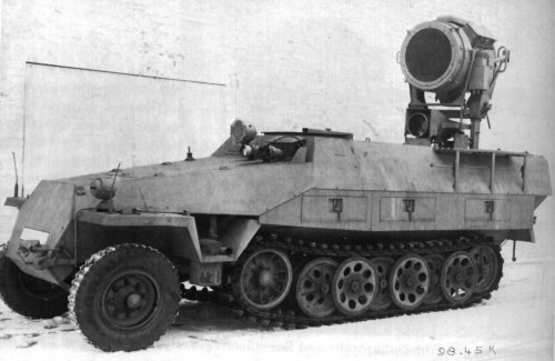

Tja Luc, nu ben je natuurlijk wel verplicht om een Sd.Kfz. 251/20 Uhu op dezelfde schaal erbij te bouwen, anders ziet die Leutnantobersthaubtsturmbahngruppenführer op de commandantenplaats van Erika nog niks...
Overigens, even zonder dollen: het infrarood-filter op het zoeklicht is glimmend zwart.
Op de kijker weet ik het niet zeker; bij de infra-rood-apparatuur waarmee ik (in een grijs verleden) gewerkt heb, waren de filter op de kijker ook zwart. Maar dan spreek ik over apparatuur uit de jaren '60, die tot in de jaren '80 in dienst zijn gebleven.
Wie weet was het in de jaren '40 anders.
Bedankt Roel voor de info.
Ja, die 1ste lampen op die Duitse tanks waren niet zo echt groot (zie bijlage). Veel zullen die mannen niet gezien hebben in het donker.Hahahaha
Ik dacht ook dat de lens zwart moest zijn (zoals ik het indertijd bij de Centurion heb toegepast) maar bij mijn opzoekingswerk bij de FG1250 kwam ik steeds weer bij rood/ zwart en blauw uit.... ...... . Eerlijk gezegd is het voor mij ook een raadsel. :)
