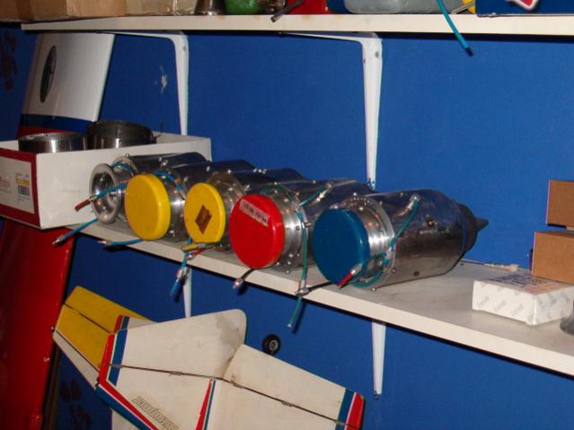

mijn arsenaal

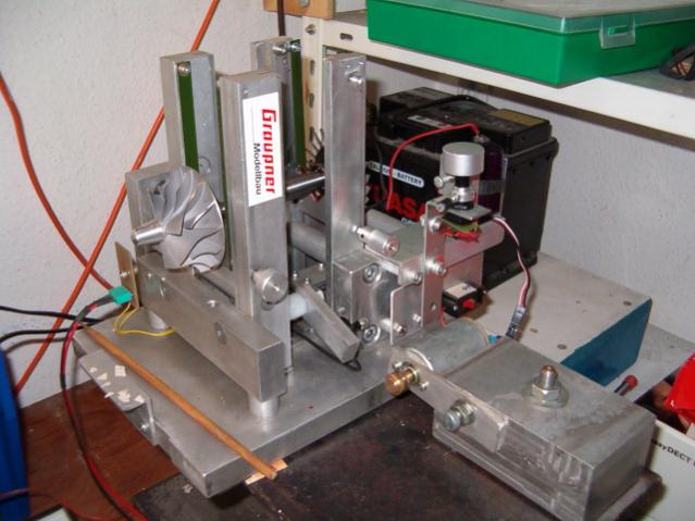

balanceer aparat
:D met deze balanceeraparat behaal ik uitstekende resultaten , eigenscapen van aparat ; indirecte aandrijving van de as en aanalog meter
+ lagers ruis izolement , :cool::cool::zon::teacher:

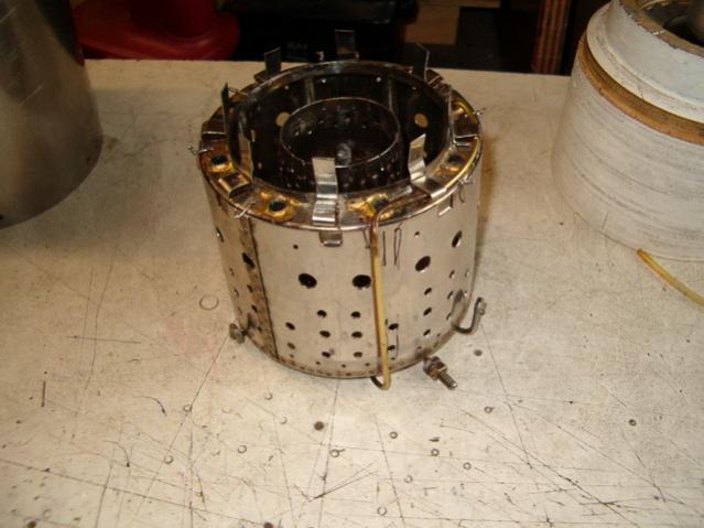

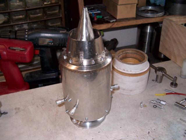

turbines
:cool: nieuwe chinees kopressor inlaat voor kj66 , nieuwe ase voor chinees kompressor :cool:
:D aluminiumfolia gebruik ik als afdichting voor turbine stator modeljet :cool:
:xmas: het uitlijnen van de gaten met en mes gemaakt van boren van beton
:xmas: slijpen gaten van de turbine aan de laatste mat van 8mm
:xmas: slijpen turbine aan de buitenkant van 66 mm of 70 mm modeljet :cool:

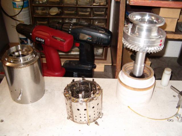

turbine
Beton onderdaad! ;) Dit vind ik altijd een lastige klus.....duur wiellekke en het mag niet misgaan, maar gelukkig tot nu toe iedere keer gelukt.
Grt,
Gerald

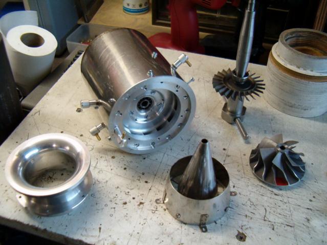

:xmas::xmas: hoe je en compressor maken di ik nodig heb ???
:xmas: low cost compressor 4/5 euro plus draaien en boren
:xmas: mes voor het draaien van bochten ....
:xmas: van compressor 179 / 0024 wordt gemaakt compre. 179 / 0022 2

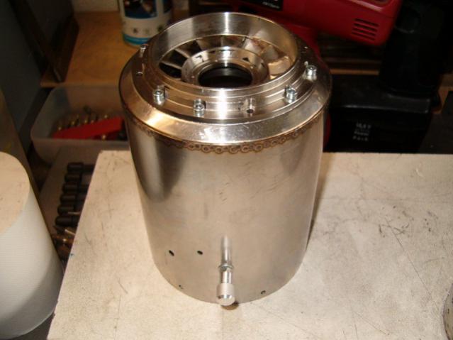

dit is mijne turbine heli projekt eigen konstruktion ( turbine kj 66 )
