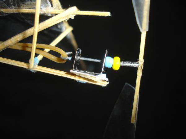

hmm.. met prop erop vloog hij ronduit bagger. Althans, hij vloog prima met prop, maar zodra ik het elastiekje vastmaakte en opwikkelde vloog hij vreselijk. Hij draaide tollend om zij as* recht naar beneden. Het viel me op dat onder de spanning van het elasiekje de prop nogal lastig draaide. met een nieuw asje en kraaltjes ertussen is dat verholpen, nu maar een herkansingspoging wagen.

Klinkt als teveel prop en te weing vliegtuig. Probeer er eens wat spoed uit te buigen.

met het nieuwe asje vliegt hij een stuk beter. Na een hoop uitgebalanceer vliegt hij met prop net zo goed als zonder, en het ziet er veel leuker ui. Ik ben blij:D

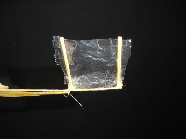

na een "crash" waarbij de prop afbrak is het RIP voor mijn vliegtuigje, en tijd voor een nieuwe. Ik doe een poging om de fleur de lis te maken, met mijn sateprikkertechniek. Ik gebruik nu extra large bamboe satéprikkers, en snij ze nog veel dunner dan de vorige keer. Voordeel van bamboe is dat het sterk en licht is. Ook heb ik een truucje bedacht om minder lijm te hoeven gebruiken:
full
Ik plak ze vast in de juiste vorm, en doe er een piepklein drupje mediumdikke secondelijm op. De andere delen heb ik ook uitgesneden behalve de romp, daar heb ik nog wel een idee voor. Er ligt op de vliegclub nog een kapottevleugel in de ton volgens mij waar ik wat balsa beplanking uit kan slopen.
