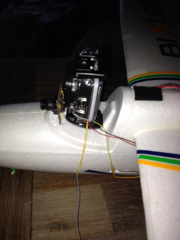

Oke jongens, ik heb even de soldeerbout van de buren geleend en die hadden ook de juiste tin (60/40) tin/lood met harskern, chilll!
Heb nu een Y-lead gemaakt met de +&- van lipo naar de VTX & direct naar de Camera.
En van de camera gewoon alleen het gele kabeltje naar de VTX.
full
full
En het is mij als beunhaas gelukt om hier beeld uit te krijgen en er is niks in brand gevlogen!
Heb ook geen ruis of dergelijken op het beeld gezien tot zo verre.

Verfbrander, ben het helemaal eens natuurlijk! Je moet de grenzen van je spullen kennen en niet zomaar iets aansluiten. Daarom werk ik b.v. uitsluitend met 5V of lager zodat zelfs een 2s lipo prima kan. Ik weet niet wat een "Sander filter" is, maar je bedoelt ongetwijfeld een LC-filter. Ik heb er voorlopig geen omdat ik geen storing heb. Wel vlak ik altijd het voltage af met een condensator. Een echt filter maak ik wel zodra dat nodig is; liever spaar ik die paar extra grammen uit. Met chinees spul is het inderdaad uitkijken. Ik zit net te experimenteren met een 3.7 - 5V vtx en het ding kan eigenlijk niet eens 5V aan.
Daan, m'n hoofd zit er nog aan :). Heb je ook getest met de motor aan? Ook is het verstandig om het bereik van je rc-verbinding te testen met het FPV spul ingeschakeld, b.v. met een grondtest.
Martin
Hahaha dat scheelt dan al weer! Nee dat heb ik nog niet, maar esc & fpv zitten ook niet op de zelfde accu he! Dat heb ik al wel gedaan, al voor ik m'n eerste fpv vlucht ging maken!
