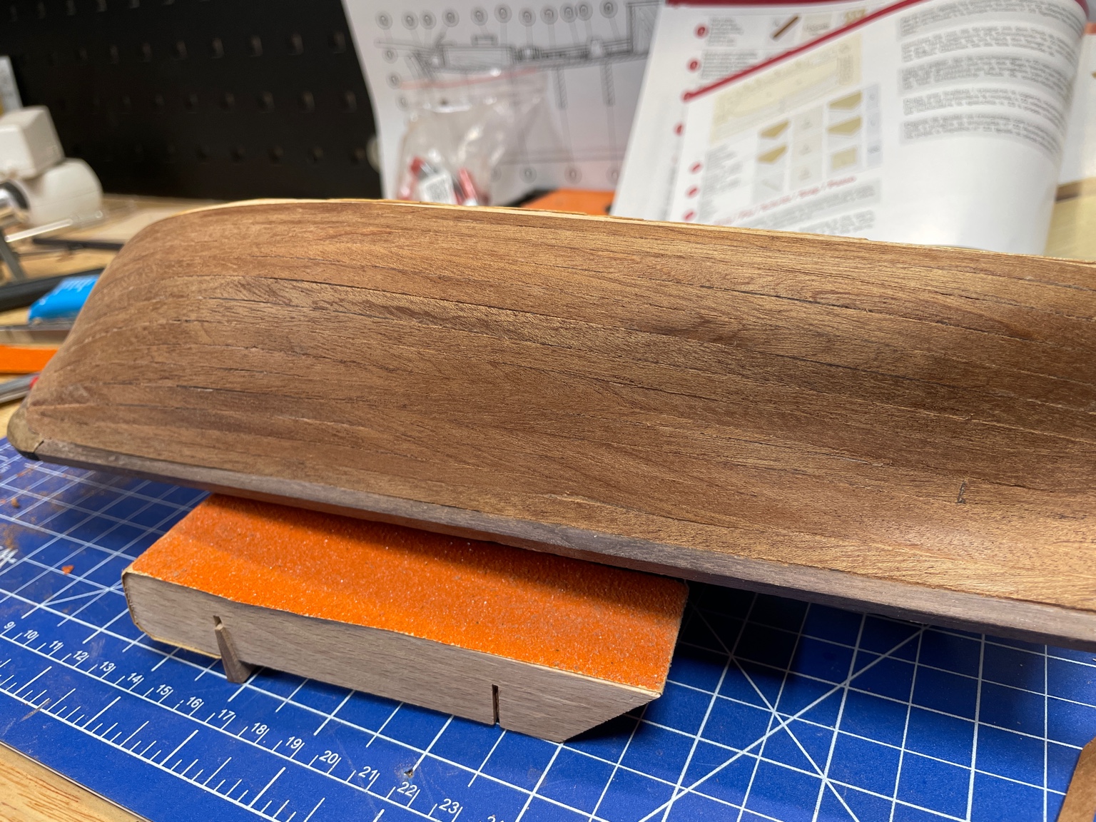

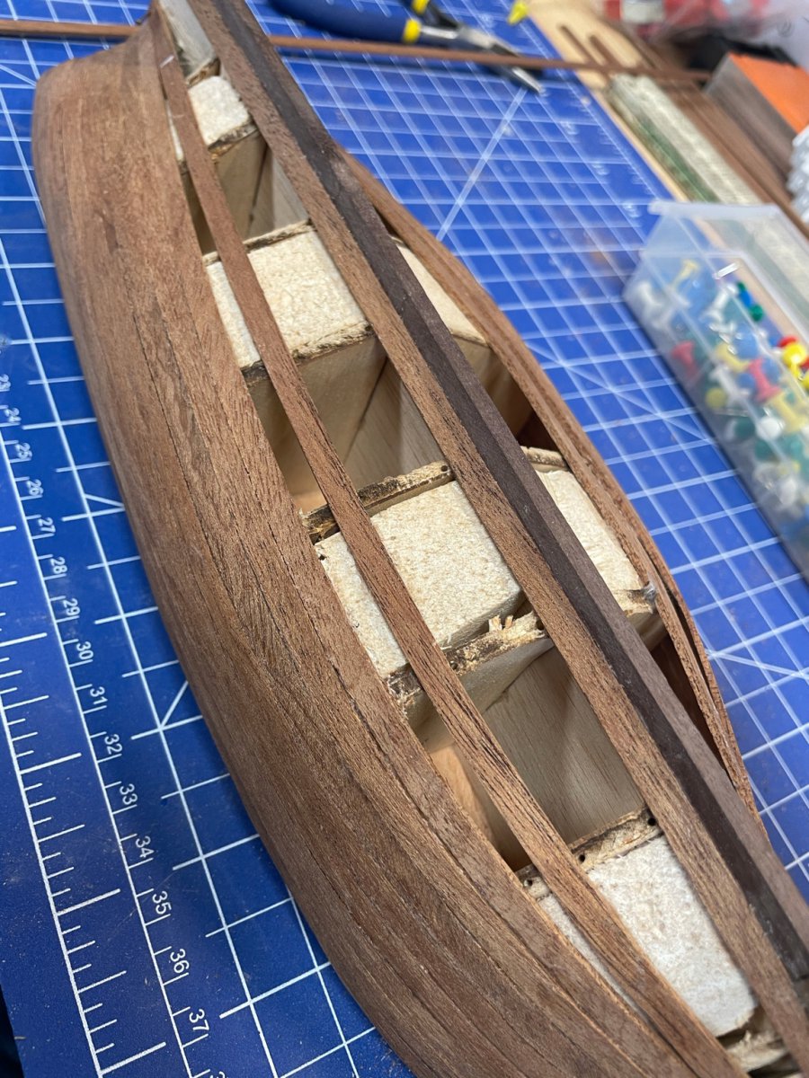

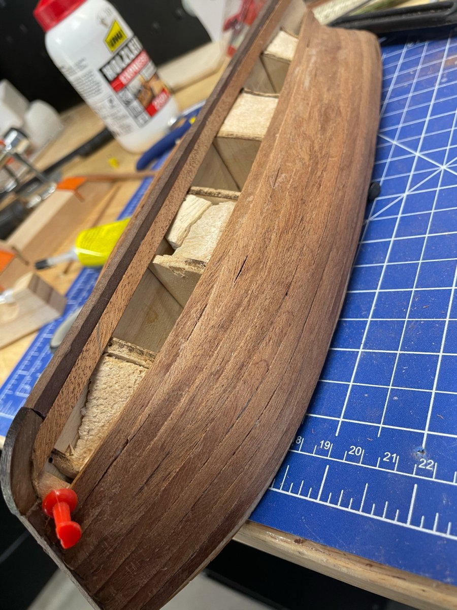

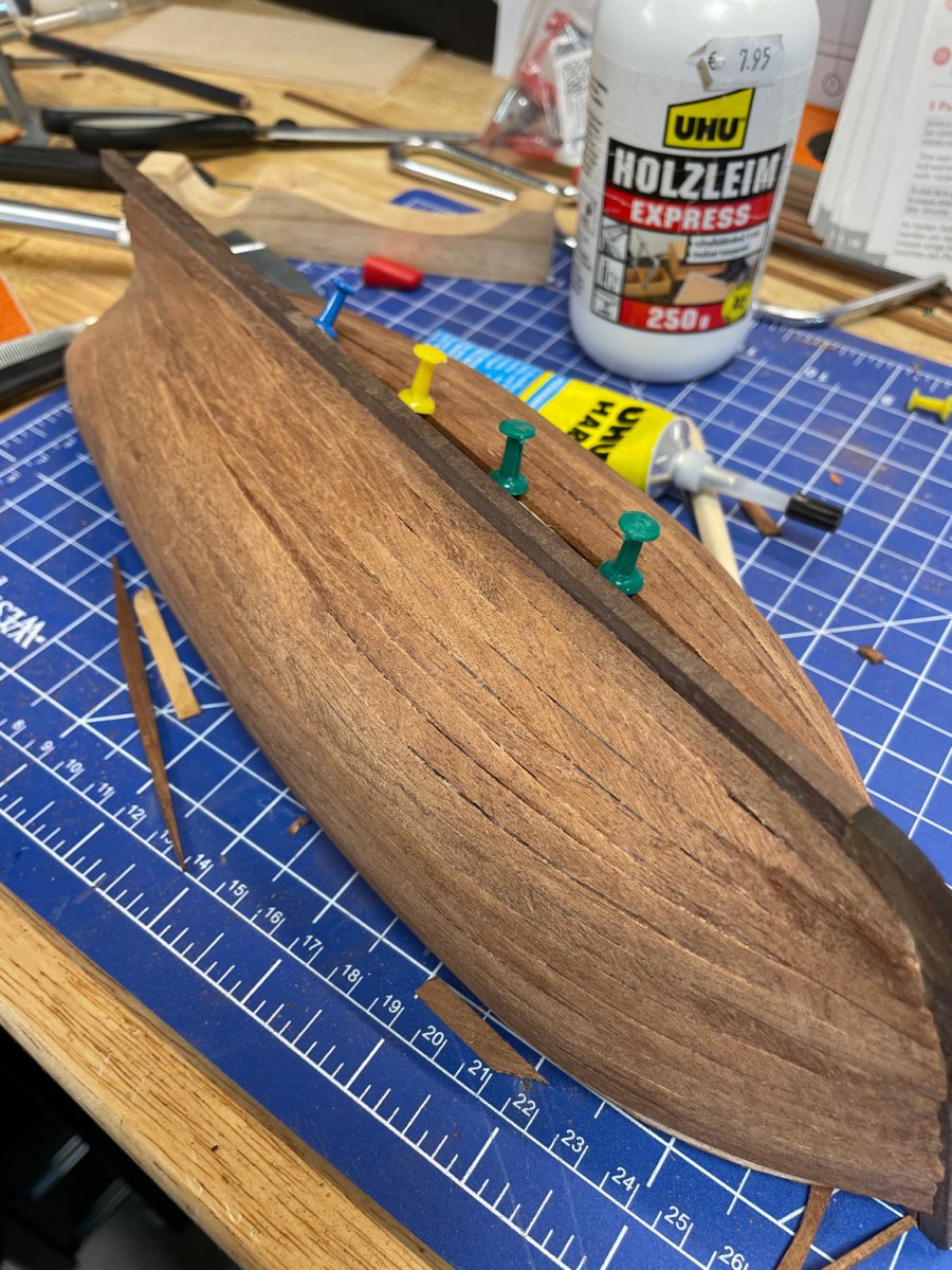

1 kant zit dicht. Nu schuren en de kieren opvullen met hele dunne splinters. Of weet iemand een betere methode om de kieren dicht te krijgen?

Dat ziet er erg goed uit hoor! Heb zelf goede ervaring met verdunde houtlijm en schuurstof. Gewoon beetje verdunde houtlijm in de kier en dan als de lijm nat is, erover heen schuren, het schuurstof plakt in de lijm en vult perfect het kiertje..

Wat je kan doe is schuursel door je lak heen te mengen en zoveel dat het een dikke yoghurt word en daar mee de kieren mee dicht strijkt. Heb ik ook gedaan, mmoi sluitend is mooier, maar 1e keer beplanken is moeilijk.

Dank voor de tips. Ik denk niet dat ik hem af lak. Dus ben aan de slag gegaan met wat lijm in de kieren te laten lopen en daarna met grof schuurpapier er overheen voordat de lijm droog was. Resultaat is dat de kieren dicht zitten [emoji16]

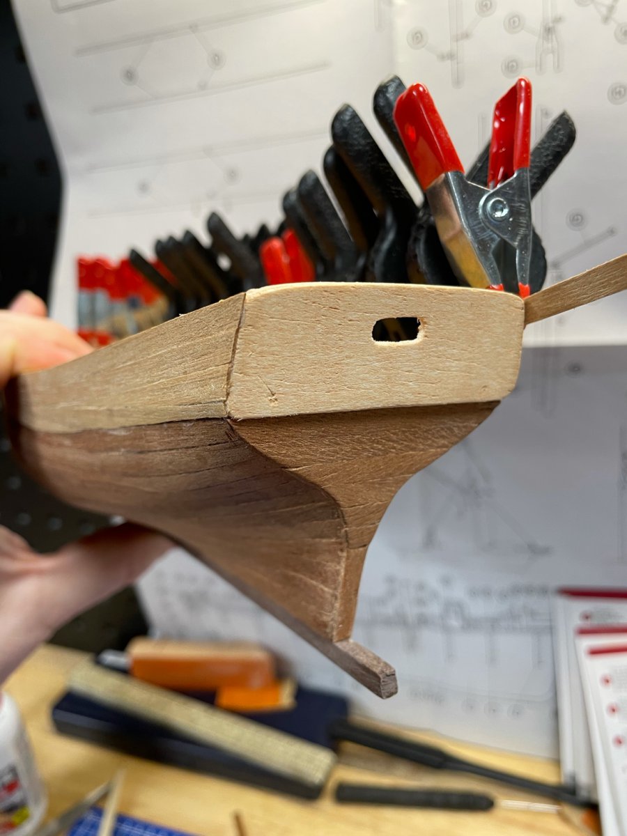

Vandaag de verschansingen afgemaakt. Gisteren meerder pogingen gedaan om ze erop te krijgen maar uiteindelijk is het gelukt.
Tevens achterschip afgemaakt.

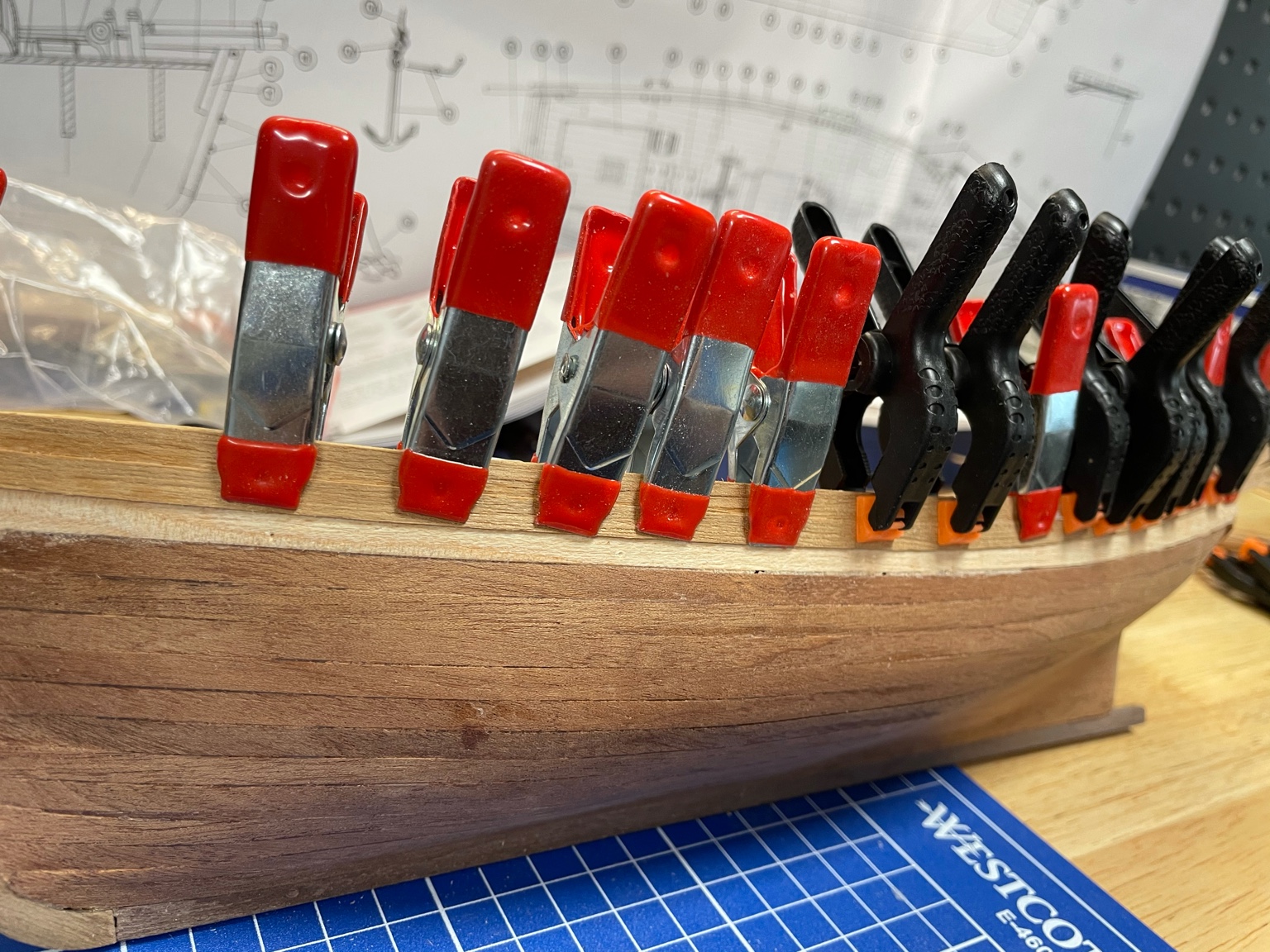

Nu bezig de verschansingen en spiegel te beplakken. Lastig karwei omdat de latjes van 0,5 mm gebogen moet worden. Dat ze krom gebogen moeten worden is nog te doen, maar het achtersteven loopt iets omhoog. Erg lastig om de dunne latjes in de goede vorm te krijgen. Ik heb zo'n 20 lijmklemmen gebruikt om ze in vorm te krijgen. Eerst laten weken in water, met plankenbuiger krom gemaakt en droog gemaakt aan 1 kant en vervolgens snel erop gelijmd en vast gezet met de lijmklemmen. [emoji28]
