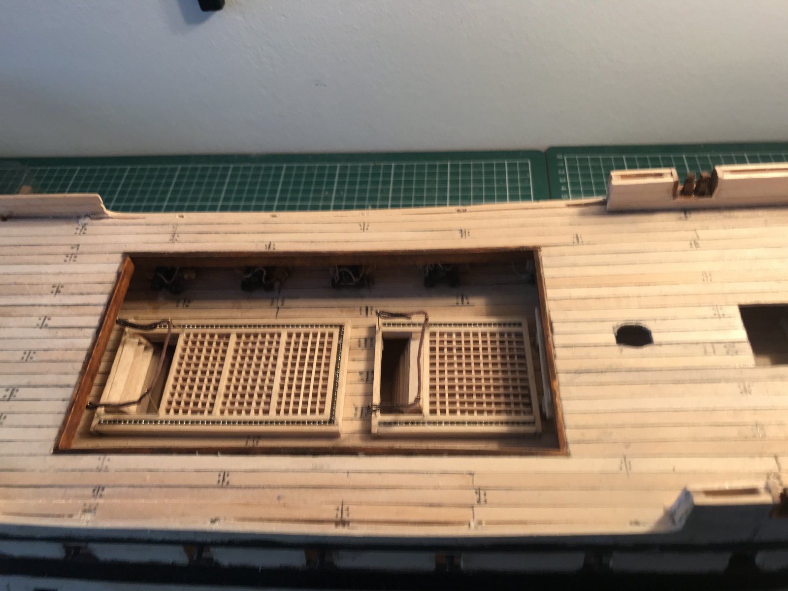

ik ben nu met de trapjes bezig die bij de doos zitten zijn heel erg breekbaar is er iemand die een goede tip heeft voor mij?
Het maken van trapjes (vaak meer dan 1 in een grote kit als Victory) doe je het beste door een malletje te maken en gebruiken.
De mal is een eenvoudig plankje waarop je het trappetje liggend gaat opbouwen. Gebruik hulplatjes die je op je mal lijmt waartussen je steeds de trap kunt opbouwen.
Met een pincet zet je steeds de treden tussen beide staanders.
Ik heb helaas geen foto bij de hand van een voorbeeld mal, maar ik hoop dat de beschrijving je een beetje de goede richting in helpt.
succes,
Peter
