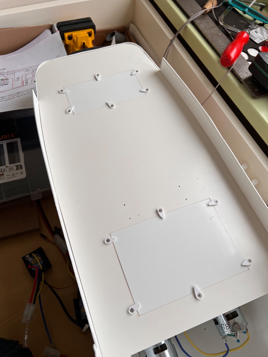

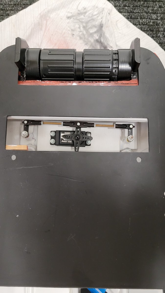

de eerst twee fotootjes zijn van een versterkte constructierand onder het achterdek, ik had in een van de draadjes al gelezen dat de 2x2 erg zwak was en een aanzicht van het dek. De knevels zijn vervangen omdat de geleverde Scheuren tijdens het vast zetten.
Hebben jullie adviezen of op/aanmerking ik leer graag .

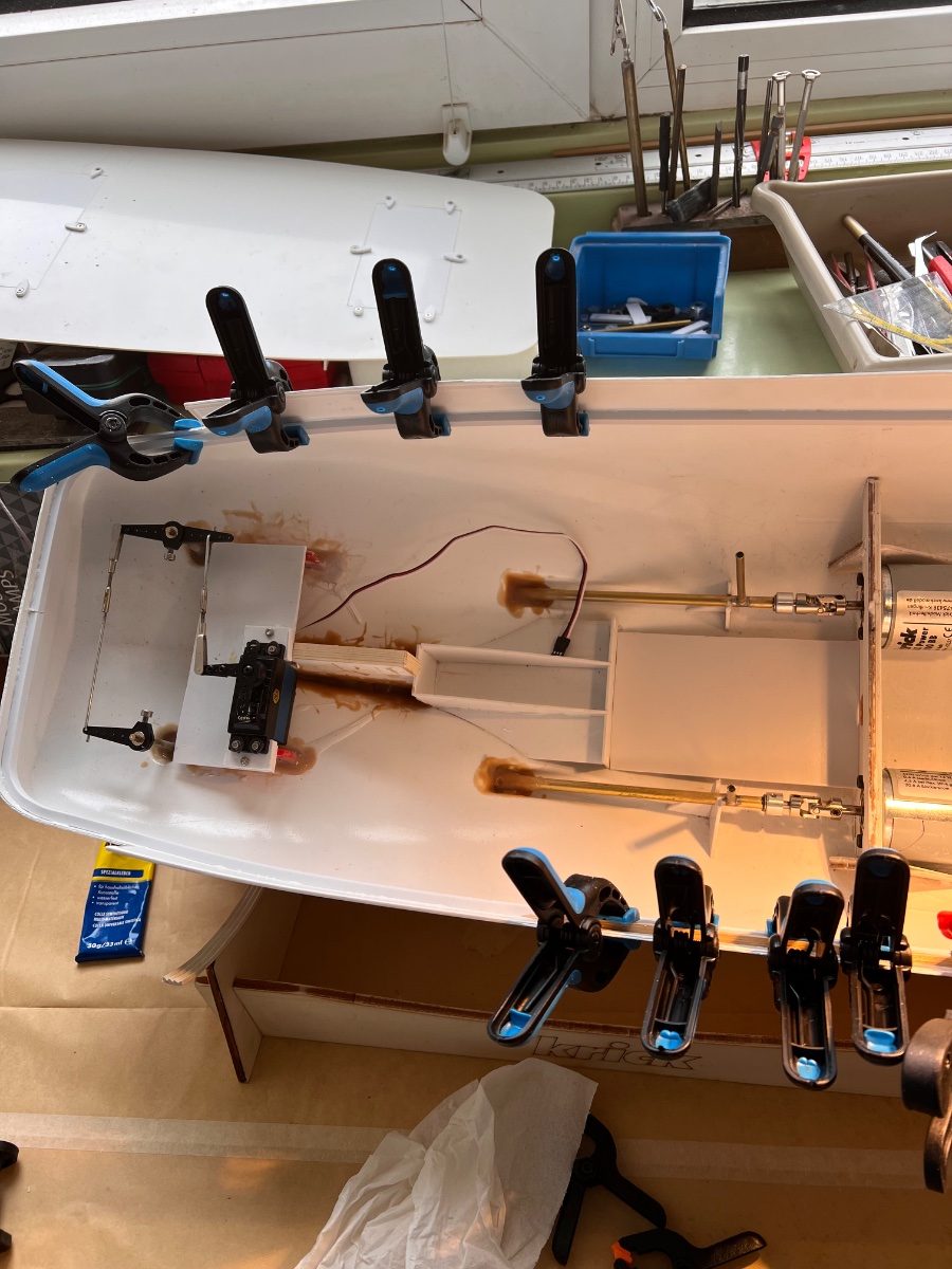

ik merk helaas wel 1 technisch foutje aan de roer servo. Op deze manier van koppelen is de R en L uitslag niet gelijk.
Trek een denkbeeldige lijn tussen roer as en servo as , Het bedieningsstangetje dient dan evenwijdig te lopen met deze lijn.
Bij jouw montage kruisen deze lijnen. ( deze regel geld ook voor roeren onderling, maar die zit correct)

Dankjewel Marc ik begrijp dat ik de trekstang/duwstang van de servo dus parallel moet lopen met roerassen.

Ook ik zie iets vreemds aan de servo- en roerarmen. Zoals nu bevestigd (servo lange arm en roer korte arm) gaat het roer een veel grotere slag maken dan de servo. Probeer eerst een gelijke verhouding Martin. Trekstangetje bij servo net zo ver van de as, als bij het roer. Dan hoeft de servo ook minder kracht te leveren. En probeer je foto's te plaatsen als volledige afbeelding. Dat kijkt voor de lezers gemakkelijker. Geen kritiek om je te ontmoedigen, maar voor een optimaal resultaat. Succes verder! Gr. Klaas.

Eén tip van mij in ieder geval: Als het nog kan: zorg dat je roeraskokers ook bovenaan ergens houvast aan hebben. Een mooi en bijzonder net voorbeeld zie je op Ronald z'n laatste foto: een ABS plaat met daarin de servo opgenomen en tevens de kokers voor de roerassen (Hennegatskokers, zo uit m'n hoofd).
Waarom? Je roeren kunnen best wel eens opdonders krijgen.
Als je ze alleen maar met Stabilit Express onderin vast hebt gelijmd, kan die verbinding met een plotselinge, stevige belasting loskomen.
Hoe je dat kunt doen? Een stevig plaatje ABS (evt versterkt met triplex) zó op maat maken dat het netjes de zijkanten van de romp raakt. Daarin de gaten voor de hennegatskokers boren. Over de hennegatkokers heen schuiven en lijmen. Ook de zijkanten van het plaatje aan de romp lijmen. Op die manier vang je alle krachten mooi op.

mannen ik ben erg blij met jullie aanwijzingen en kijk wat ik er mee kan, De foto van Ronald spreek mij wel aan nu kijke of het kan.
