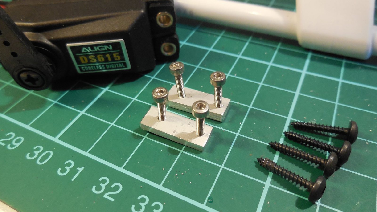

Zo maar een vraagje; Waarom is iedereen zo hylarisch over het merk Mikado? Momenteel ben ik bezig met het bouwen van een 600 SE maar vindt het persoonlijk kwalitatief niet beter dan bv. Align. Ik vind de bijgeleverde bouwinstructies zeer pover en niet foutloos, Het geheel heeft een hoog plastic gehalte, Servo's die met zelftappers worden vast gezet (In een framehelft bij mij waren die schroefgaten nieuw in doos al lam) en zo kan ik nog wel ff doorgaan. En de prijs is toch een stukje hoger dan bv. Align. Zijn het dan de vliegeigenschappen die het uiteindelijk doen?
Een voorbeeldje; de servo schroeven. Rechts wordt er bij geleverd en links zoals ik het maar gemaakt heb omdat aan een zijde de gaten fabrieksaf te groot en dus al dol waren in het frame.

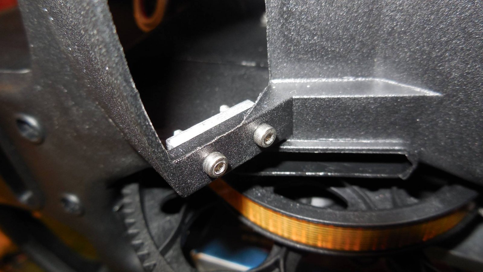

Plaatjes geplaatst in het frame.
Servo nu gemonteerd met M2 schroeven. Maar het zou toch eigenlijk niet mogen gebeuren voor een bouwdoos van dit kaliber toch?

Misschien heb je wel een punt maar ik zou als gerenomeerd bedrijf toch wel mijn uiterste best doen dat bv alleen de tekeningen al kloppen. Dit staat gewoon slordig en is zo aangepast lijkt mij. Tja Patch daar heb je gelijk in maar je moet zo'n ding toch ook uit de doos zo in elkaar kunnen zetten? En nu kom je toch allerlei punten tegen die niet geheel kloppen. Maar reken maar dat je me nog genoeg op de club zult zien met vragen :-)
