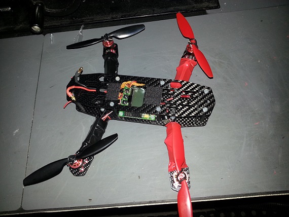

De binnenste gaten zijn 2mm schroefgaten, de buitenste in de armpjes niet.
De montage zou met de binnenste moeten plaatsvinden : M2 16x9 standaard maat als ik het goed begrepen heb

Dit zijn mijn ZMR motoren na 4 vluchten! 3 motoren waren aan het doorbranden na een aantal vluchten op 3S
Dit is een mini gevlogen met de Cobra motoren. Het is net een grote quad
