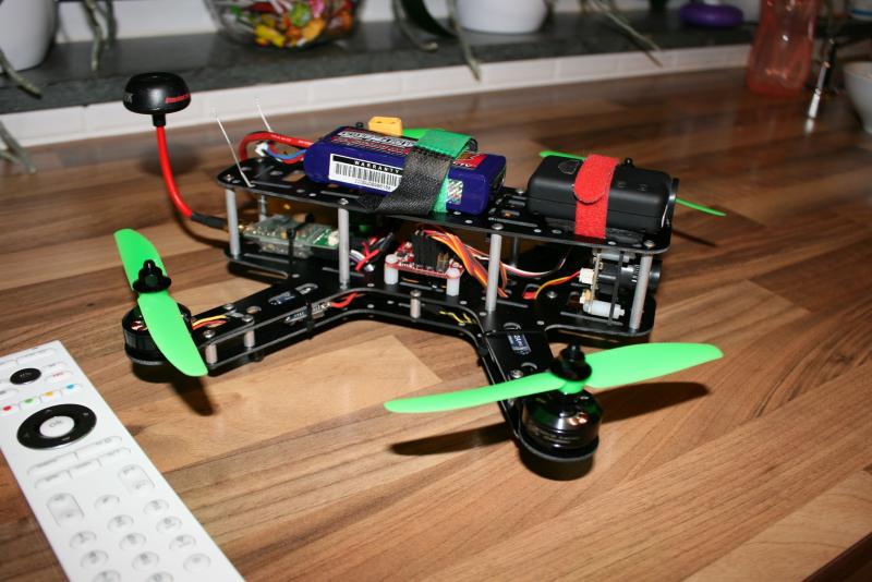

Naze32 is ingesteld en quadcopter is klaar voor zijn maiden flight. Hoop dat de wind morgen een beetje meevalt. Motoren zijn testexemplaren van de Cobra 2204/28 2300kv. Gewicht is momenteel 540 gram met 3S 1400mah LiPo.
Nu hopen dat de wind een beetje meevalt morgen :D

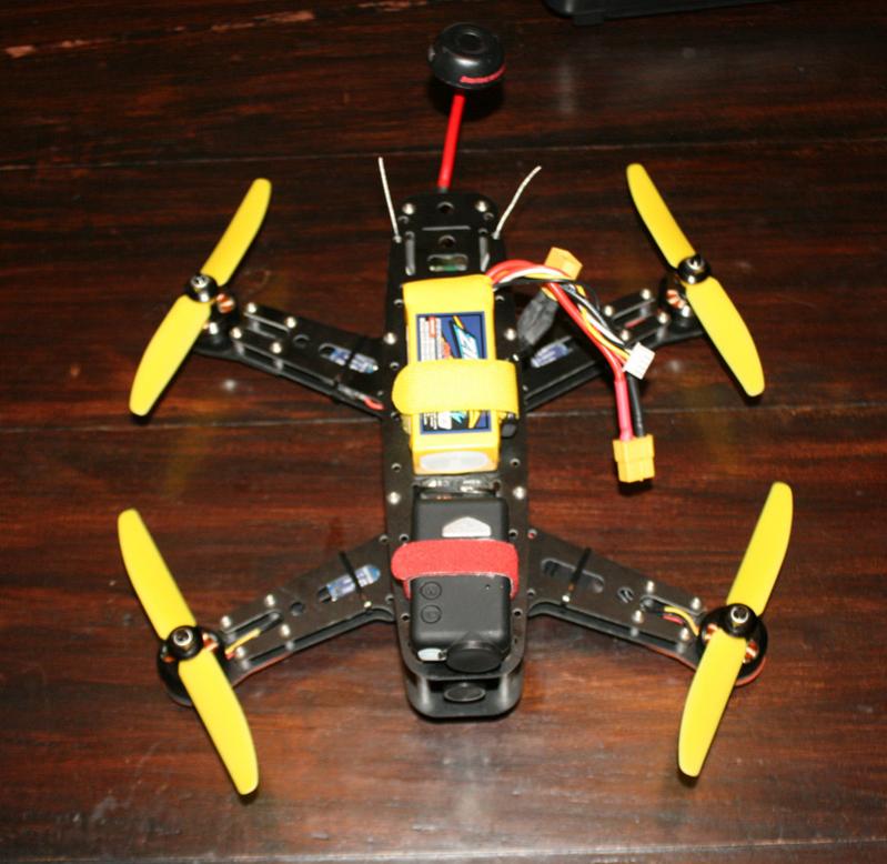

Morgen line of sight vliegen om te kijken of de gele props net zo zichtbaar zijn als de groene.
