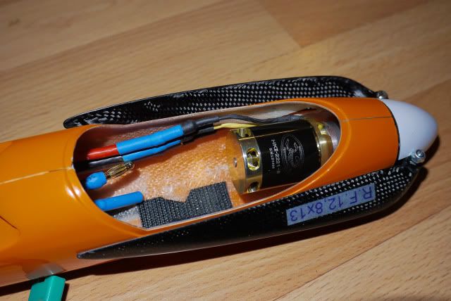

Voor de Mini Hawk max 35 mm doorsnee, dit is moeilijk te vinden.
De meeste betere motoren hebben 37 of zelfs 37,5 mm doorsnee,
Het kan wel passend gemaakt worden als je de koeling uitsparing volledig uitfreesd maar dit wil ik liever niet.

Voor de multiplex dogfighter past 37 mm wel dus daar ben ik wel uit, hier doe ik waarschijnlijk een hyperion in.
Nu nog een motor voor de MINI HAWK
wensen
Doorsnede max 35 mm (dit is de must)
lengte ongeveer 48 mm
gewicht onder of ongeveer 200 gram
as doorsnede 5 mm
power 800 watt (met gemak)
