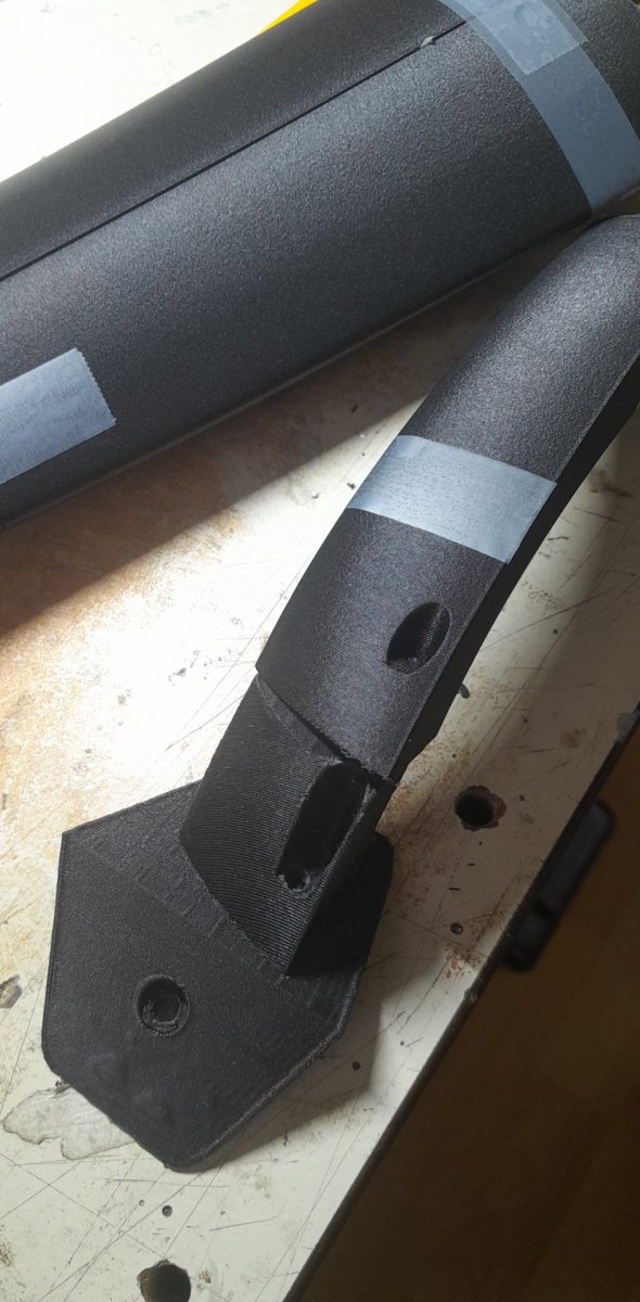

Zo we zijn erweer beetje bij beetje komt alles bij elkaar nieuwe Carbon beams geprint andere montage bedacht (beter gevoel erbij) romp delen ook klaar en voor winch onderdek spanten geprint

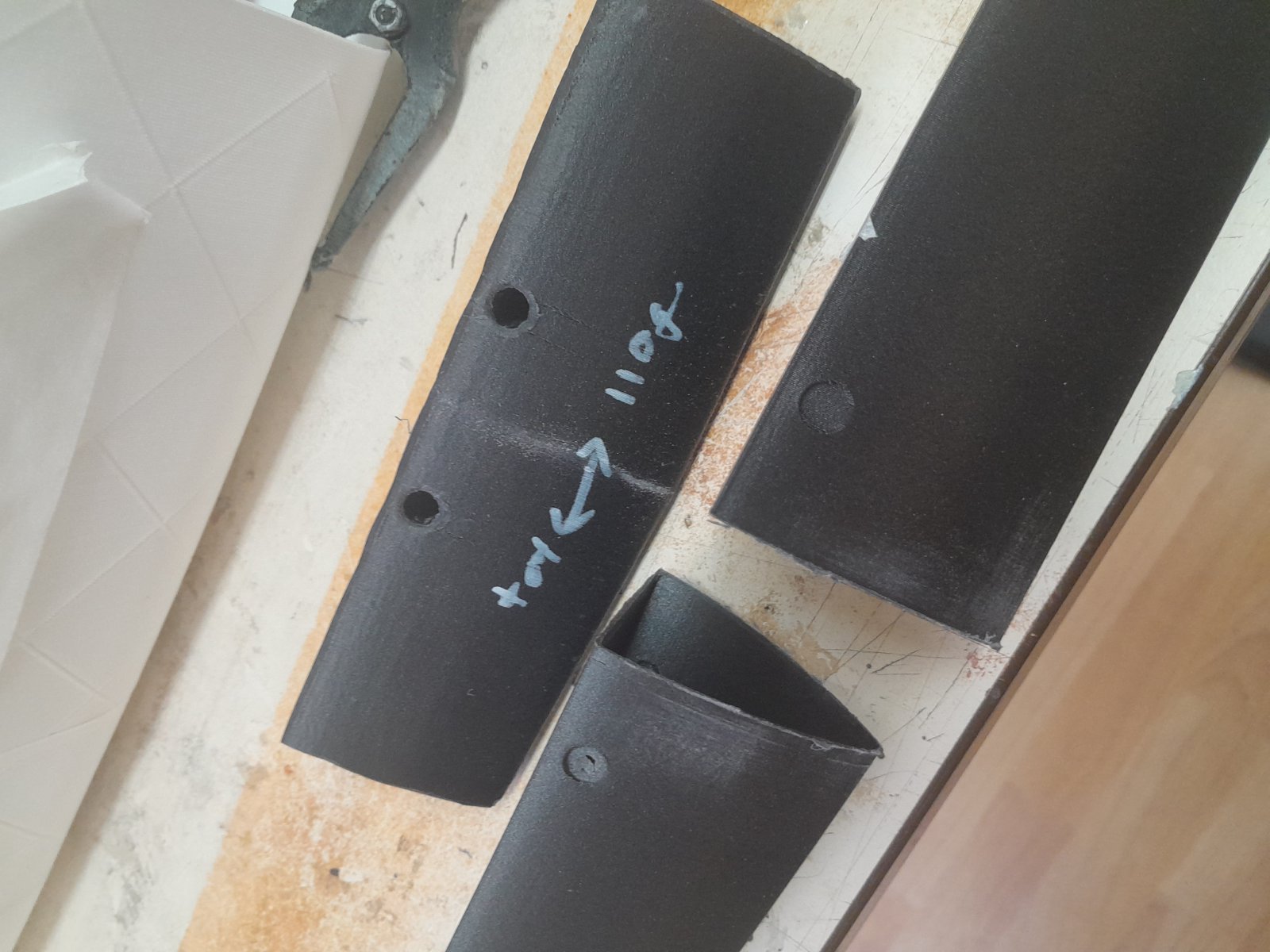

:banana::banana: MOD40 nr2 is ook zogoed als klaar ,na veel expirimenteren prakkedenken is deze ultra licht geworden ,verschil is enorm door andere materialen , nu eerst weer een zeilset maken en hopelijk binnen 2 weken te testen , en vraagjes over hoe of wat blijft geheim , waarom omdat het mij heeel veeeel tijd material kost:wave .

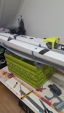

Hallo hallo :banana:, ff een kleine update van de LW MOD40:beer: , een test vaart gemaakt en deze loopt makkelijker dan mijn eerste MOD40 (ABS) komt door het gewicht scheelt aanzienlijk , ja alweer met mijn oude zeilset :stout:en waarom de Carbon masten (buis) zijn nog niet (alweer) :banana:leverbaar , en voor de eerste keer (modelzeil carriere ruim 30jaar) na 15min een servo (roer) in rook op :thumbsup:, dus maar weer op de werkbank (rep 10min) zo dat was het even weer .:beer:
En heb ook een stevig krat :jan:omgebouwd tot transportkrat zender reserve delen , en op/afbouw wat zeer handig is al zeg ik het zelf:wave
