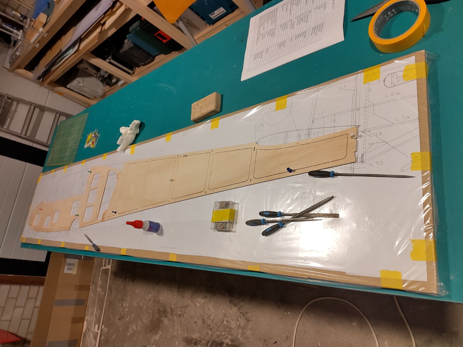

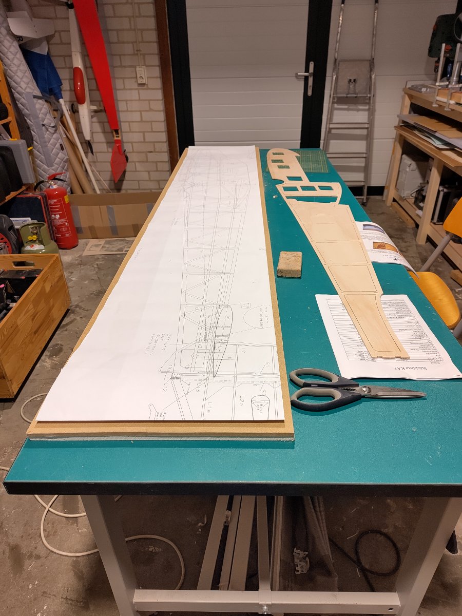

Bij het uitpakken van het model eerst maar eens de tekening uitgerold op de bouwtafel. Wat een lel van een ding!
Hij is "maar" 4 meter spanwijdte, niet eens het grootste vliegtuig wat ik heb, maar de romp oogt massief. Verder bestaat
de bouwdoos vooral uit een hoop hout, en een paar bijzonder nuttige kleine onderdelen. Met name de complexe kap voor
de achterste passagier wordt interessant, want die is voor een groot deel nog als ruwe materialen aangeleverd.

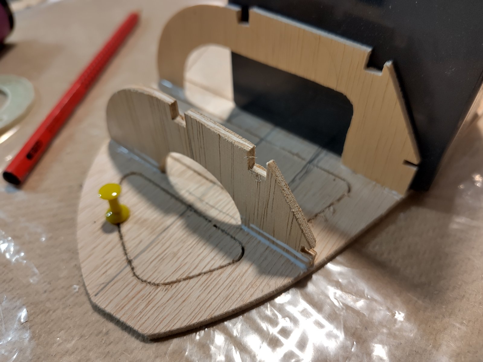

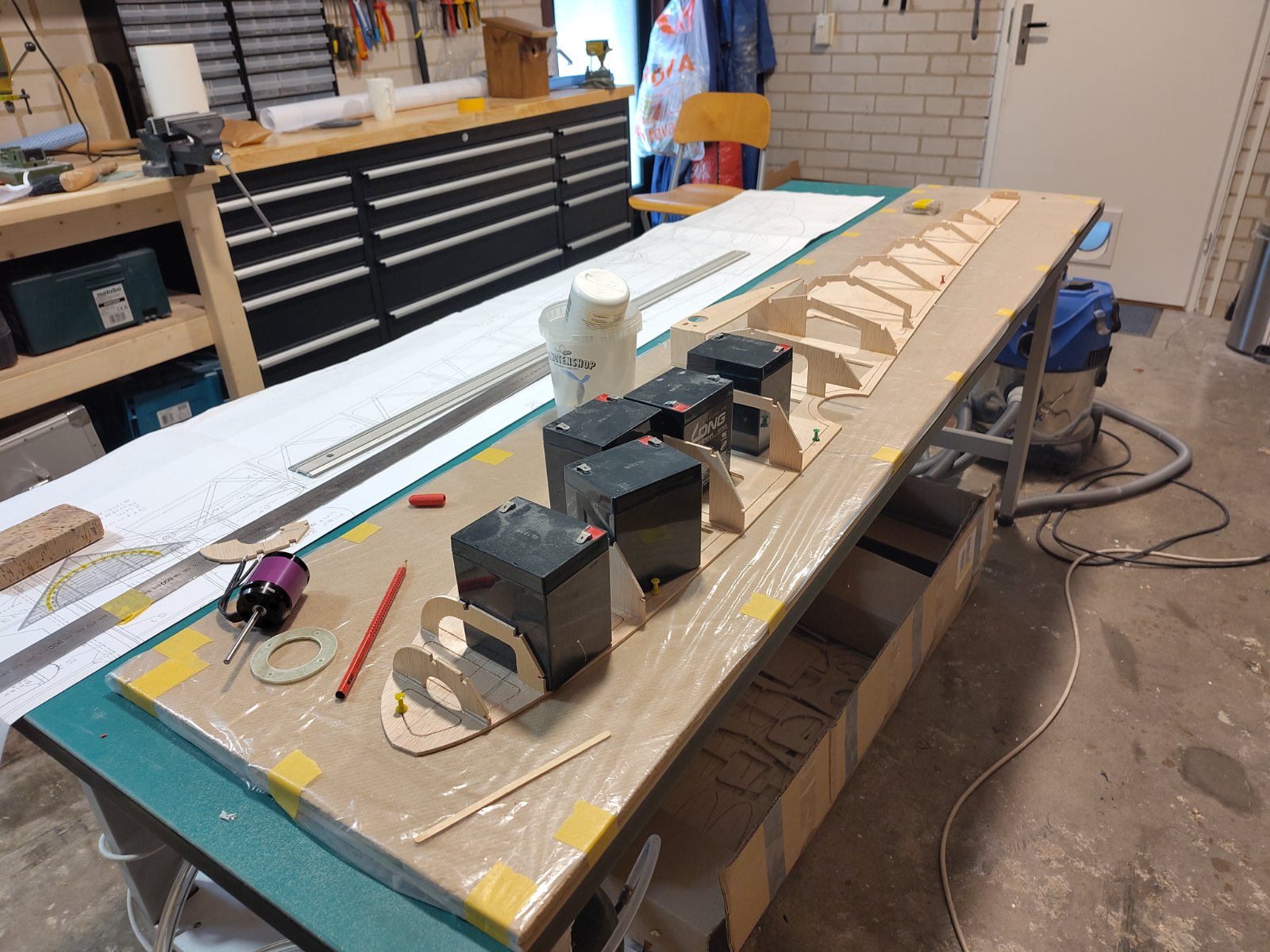

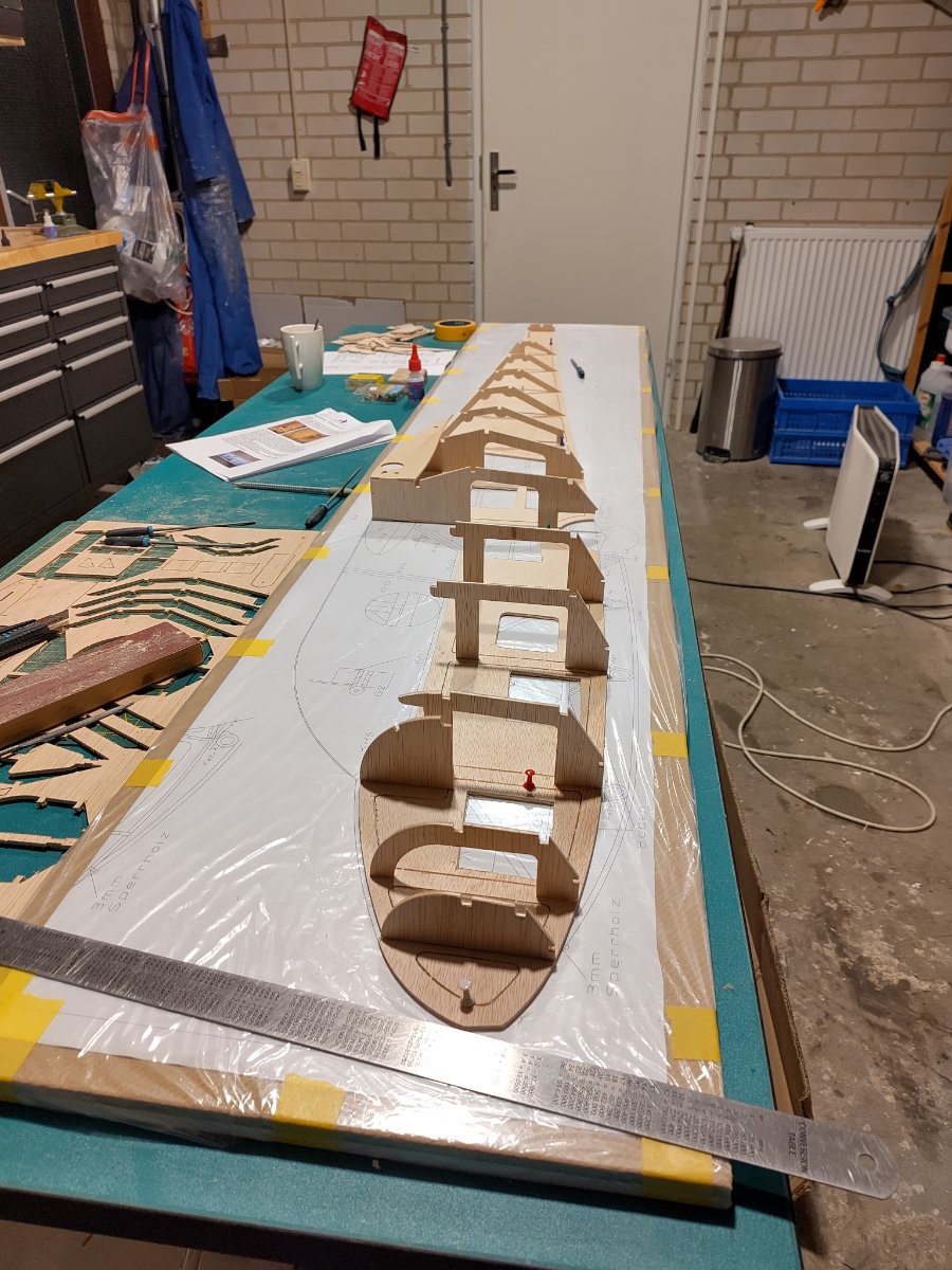

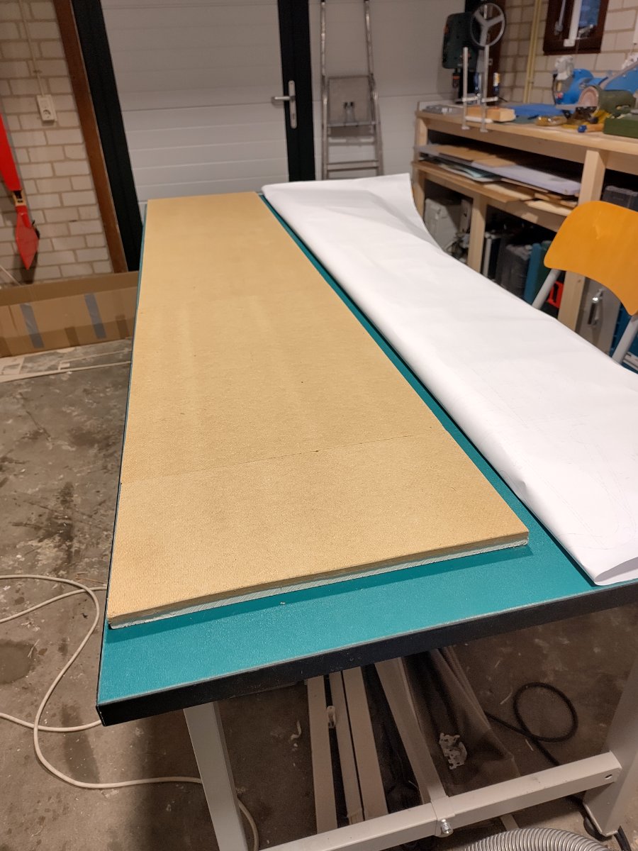

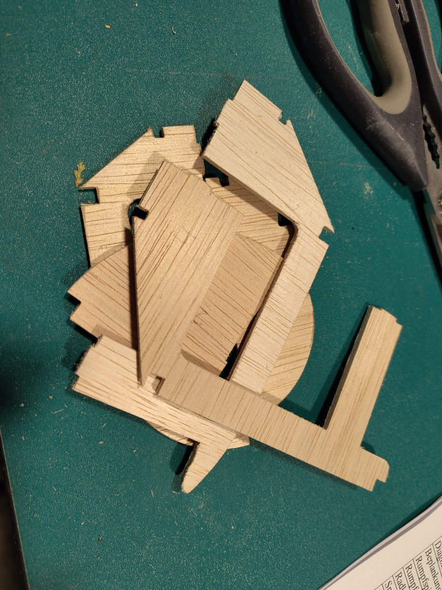

Om te beginnen eerst maar eens een bouwplank gemaakt (gipsplaat met daarop zachtboard gelijmd). De benodigde 2 m lengte
had ik niet zomaar liggen en dit pastte net in de auto. Daarna de centrale rompvorm op de plaat gelegd, en de eerste spanten
voorbereid en droog gepast. Het freeswerk is niet geweldig, veel schuur- en vijlwerk, maar het is een redelijk te overzien "zen"
klusje.

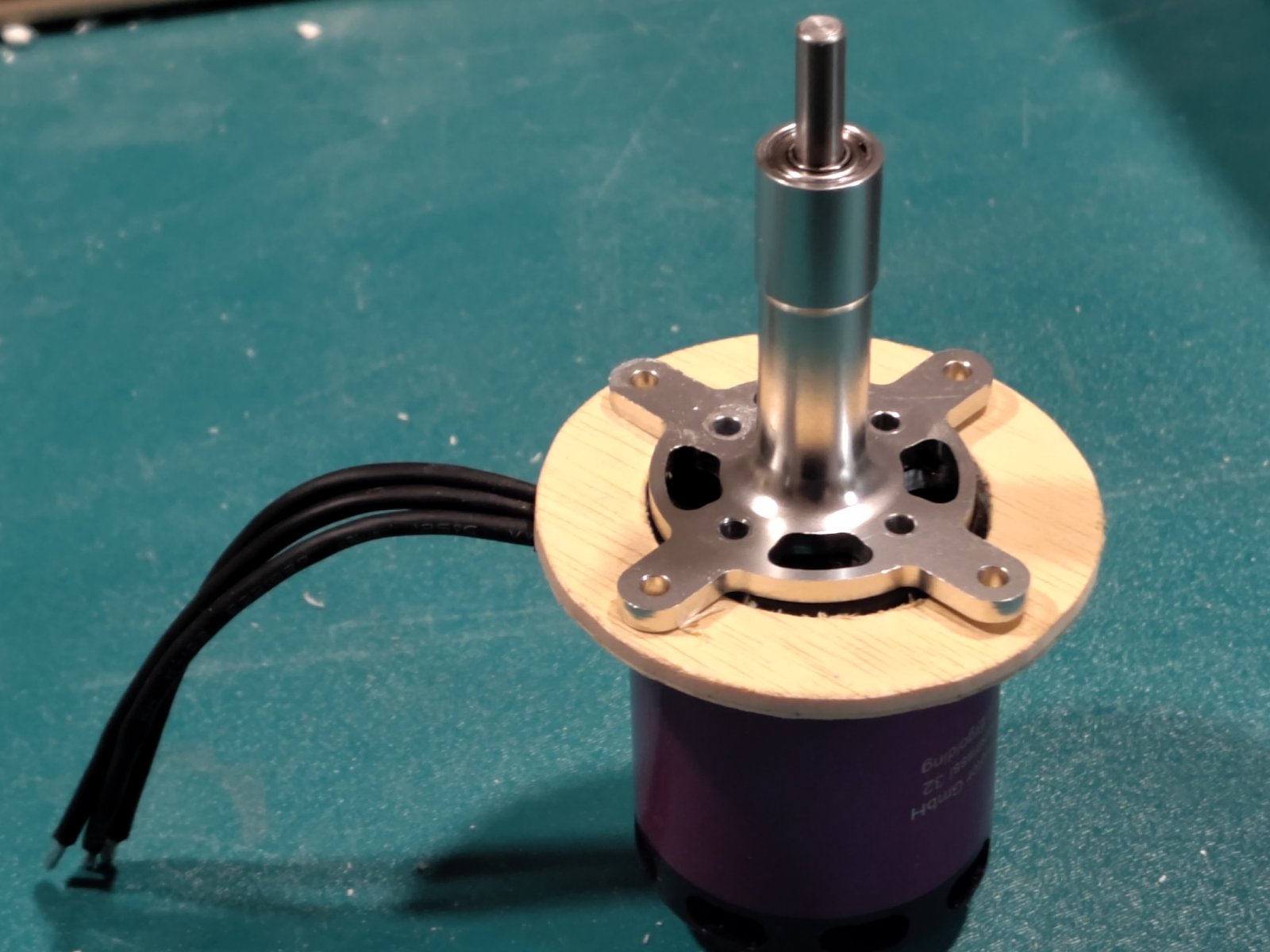

Ik heb ondertussen een Hacker A40-10l glider besteld, die hopelijk precies op de voorste spant past
en dan met zijn verlengde as tot vooraan de neus zou moeten komen. Een torcman-FES was misschien
nog fraaier geweest, maar ik krijg voorin de neus geen fatsoenlijk lager geinstalleerd, dus dan maar zo.
De motor gaat lopen op 5S 5200 (omdat ik die heb liggen) en een 14x8 klapprop. Omdat die misschien
nog gewijzigd wordt eerst maar even met een cam carbon folding prop begonnen, een RF of GM prop
kan altijd nog.

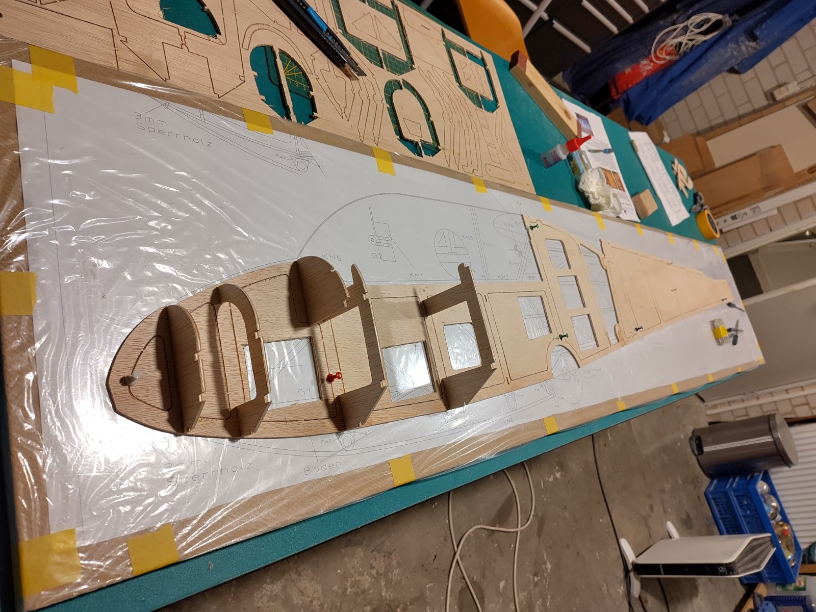

Er zit overigens een kleine "booboo" in de handleiding - leuk om op de tekening te gaan bouwen, maar zo
kan je niet zien waar de diagonalen moeten komen! Ik ga de tekening dus verwijderen van de bouwplaat
voor het verlijmen.

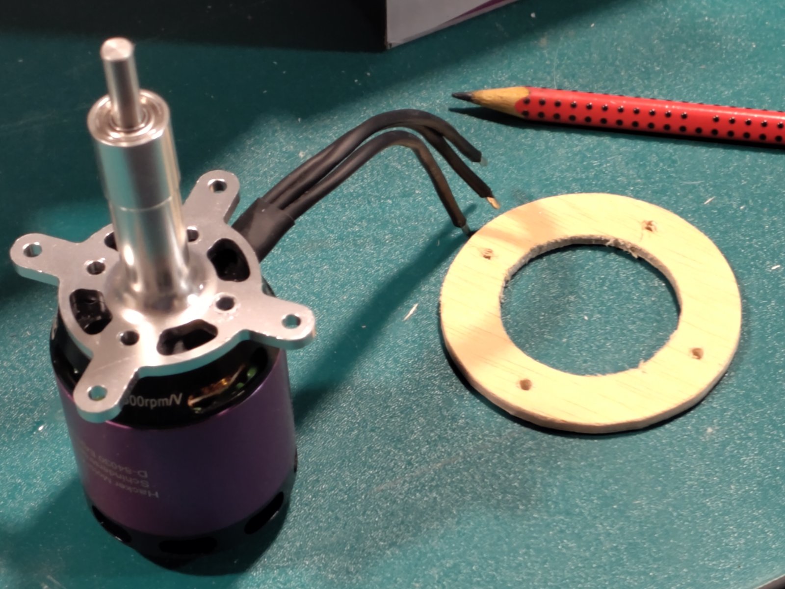

De motor (Hacker A40 glider) is ondertussen gekozen. Deze zou geen extra spant nodig moeten hebben, wat voor
dit model enorm praktisch is. Op 5S zou hij ruim voldoende vermogen moeten krijgen met een 14x8 prop. Voor de zekerheid eerst maar een goedkoop CAM propje gekocht, als dat blijkt te kloppen kan er altijd nog een mooiere op.
Prop? Prop? Op een Ka-7???! Ja, ik kies voor dezelfde oplossing (min-of-meer) als Fotor. Waarschijnlijk gaat de kist het meest
vliegen als hij zowel zweef als motor kan, dus er komt zowel een motor als een sleephaak in. De prop kan verwijderd worden en
er blijft een stukje as uitsteken uit de neus.

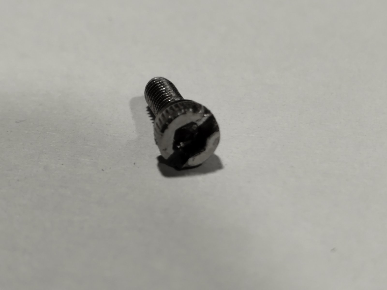

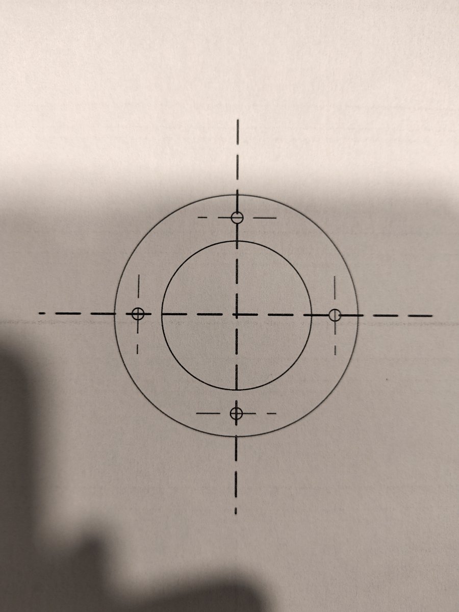

Primitieve CNC-imitatie op een stukje gamma timmerplaat lijkt tot een goed passend spant te passen. De echte wordt uit 2.5 mm glasvezelplaat gemaakt. Wel meteen een spannend akkefietje: 1 van de motor schroeven zat zo vast dat deze doldraaide! Toen ik er achter kwam dat het geen imbus maar torx is, was het al te laat... Met een slijpschijfje op de dremel en een platte schroevendraaier kunnen verwijderen. Pfew.
Nog wat ZEN schuurwerk later begint de vorm wat beter zichtbaar te worden.
voor het verlijmen.
Bekijk bijlage 619006
Zie hem net pas , meestal Kopieer ik de tekening nog 1x bij een copy shop voor dit soort gevallen

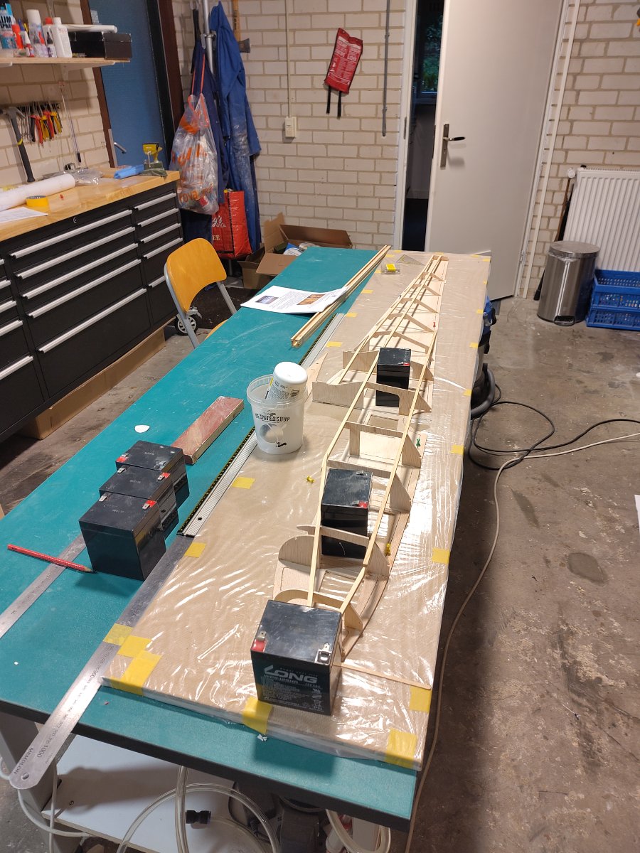

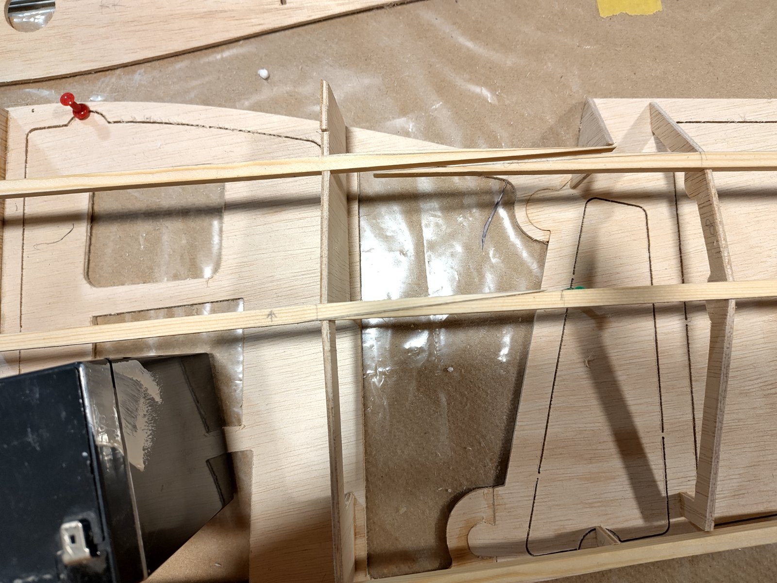

Vandaag maar weer eens verder met de ka7. Voorste spant pas gemaakt voor de motor, en het gat in de middenstringer afgetekend. Die laatste heb ik nog niet uitgezaagd, want door de reeds verlijmde ribben is dat lastig. Ik wacht nu maar tot de hele 1e helft klaar is, later met een dremel slijpschijfje even verwijderen.
De eerste stringers zijn gepast. Wat een puzzel! Maar ik begin 'm te begrijpen en het begint ook meteen op een 3D vorm van een Ka-7 te lijken. Tof. Nieuw korrel 80 papiertje op de proxxon slijpschijf, en gaaaaaaaaan met die banaan. Wat een tof machientje hiervoor!
