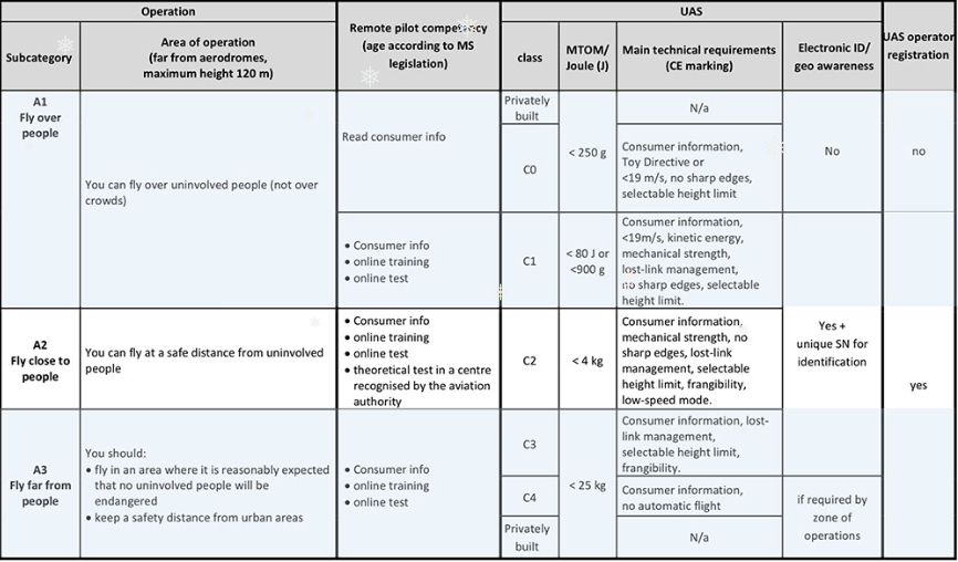

    Even door translate gehaald:
    NPA 2017-05 (A) Introductie van een regelgevingskader voor de werking van drones
    Het Europees Agentschap voor de veiligheid van de luchtvaart (EASA) begon het proces om een regelgevingskader voor de werking van drones te creëren in 2015, toen zij in augustus de A-NPA 2015/10 publiceerden - "Introductie van een regelgevingskader voor de werking van drones". Dit document leek een aantal concessies te biedenhttps://www.easa.europa.eu/system/files/dfu/NPA 2017-05 (A)_0.pdf
    Het standpunt van Europe Air Sports (en FAI) namens modelvliegers in heel Europa was dat modelvliegtuigen en modelvliegen helemaal niet onder de EASA-voorschriften zouden moeten vallen. We lobbyden via het Europese politieke systeem voor modelvliegen om duidelijk af te wijken van "drone" -vliegen en stelden voor het in bijlage 1 van de basisverordening te plaatsen (om het onder nationale controle te houden). Helaas was er onvoldoende politieke steun om modelvliegen volledig uit de EASA-verordening te verwijderen, maar er werd een compromis bereikt dat het EASA ertoe dwong " specifieke bepalingen op te nemen voor recreatieve vliegactiviteiten in het kader van modelclubs en verenigingen"binnen de voorschriften. Als zodanig verbetert de NPA (hoewel niet wat we zouden hebben gekozen) zeker de situatie voor modelvliegers ten opzichte van de regels in de "Prototypeverordening".
    Binnen de "Prototypeverordening" zou modelvliegen in zijn gevestigde vormen alleen mogelijk zijn geweest binnen de reikwijdte van artikel 15 van de "Specifieke" Categorie die nog steeds onevenredige beperkingen oplegde en ons zou hebben verhinderd te werken zoals we dat vandaag doen. De NPA biedt nu verdere opties om modelvliegen binnen de "Open" Categorie (met enkele beperkingen), binnen de "Specifieke" Categorie onder de voorwaarden van artikel 14 te vergemakkelijken met een vergunning verleend door de nationale bevoegde autoriteit (meestal de nationale burgerluchtvaartautoriteit ) en ook binnen de voorwaarden van artikel 12, op grond waarvan een lidstaat zones kan bepalen waarin modelvliegtuigen kunnen opereren.
    De voorschriften in de NPA houden alleen rekening met de categorieën 'Open' en 'Specifieke' activiteiten (binnen visuele zichtlijn) en dekken geen binnenactiviteiten.
    De voorschriften in de NPA zijn nog steeds vrij complex en niet eenvoudig te volgen. Ik zal echter proberen voor de modelvlieggemeenschap de meest relevante punten op de 128 pagina's van NPA 2017-05 (A) samen te vatten.
    Categoriebewerkingen openen
    Het doel van EASA voor de open categorie was dat een veilige werking zou worden bereikt door de technische specificaties en prestaties van het vliegtuig te definiëren. Het was de bedoeling dat operaties binnen de Open Categorie minimale betrokkenheid van de nationale regelgevende instanties zouden vereisen bij eventuele handhaving door de politie.
    Binnen de "prototypeverordening" zou het moeilijk zijn geweest om de mogelijkheid te overwegen dat elk model binnen de open categorie zou vliegen. De verordening zou functionaliteit vereisen die niet te vinden is in traditionele modelvliegtuigen zoals geofencing en actieve hoogtebeperking. De voorstellen leken zich te concentreren op vliegtuigen die verkocht werden als een 'systeem' dat klaar was om te opereren en waarbij vliegtuigen moesten worden voorzien van een CE-markering met een 'drone met meerdere rotoren'.
    De NPA stelde aanvullende classificaties voor vliegtuigen van de open categorie voor waarmee modelvliegtuigen gemakkelijker konden worden opgenomen (zie pagina 15).
    Categorie A3 (vlieg ver van mensen) omvat twee klassen (C4 en particulier gebouwd) waarvoor het volgende vereist is:
    • Vliegtuigen moeten een MTOM van minder dan 25 kg hebben.
    • Vliegtuigen worden gevlogen in een gebied waar redelijkerwijs wordt verwacht dat er geen niet-betrokkene aanwezig zal zijn en dat een veilige afstand wordt gehandhaafd van de grenzen van overvolle gebieden van steden, dorpen, nederzettingen of luchthavens.
    • De maximale werkhoogte is minder dan 120 m (of tot 50 m boven een hoger obstakel op verzoek van de eigenaar van het obstakel!).
    • Er moet een basisniveau van pilootcompetentie worden vastgesteld met een folder die bij het vliegtuig wordt geleverd en een vorm over online training en test.
    • De minimumleeftijd van de piloot is 16 tenzij onder toezicht.
    • De belangrijkste technische vereisten (naast de bestaande CE-certificeringsvereisten) zijn de verplichte opname van operationele instructies en een EASA-informatiebrochure met modelvliegtuigen die op de markt worden gebracht (zie pagina 56). Helaas blijft het een vereiste om op een 'zichtbare manier' een label weer te geven met een drone met meerdere rotoren en de C4-classificatie. Niet ideaal op een mooi schaalmodel!
    • Een vereiste voor zowel de exploitant als het luchtvaartuig om te worden geregistreerd (UAS.OPEN.20 - zie pagina 35), hoewel er een acceptabel middel is waarmee de bevoegde autoriteit afwijkingen van deze eis voor modelvliegtuigen kan opnemen (zie pagina 106) .
    • Elektronische identificatie en geofencing, maar alleen indien vereist voor het gebied waarin u actief bent.
    Als we het bovenstaande in overweging nemen, zijn er duidelijk enkele belangrijke nieuwe beperkingen wat betreft de manier waarop modelvliegers in de meeste lidstaten tegenwoordig werken. Het is echter belangrijk om te bedenken dat de hierboven beschreven vereisten zijn bedoeld voor personen die als individuen opereren (die de afgelopen jaren grotendeels verantwoordelijk zijn geweest voor de incidenten en vervolgingen met 'drones') buiten het gevestigde kader van het georganiseerde modelvliegen verenigingen in heel Europa.
