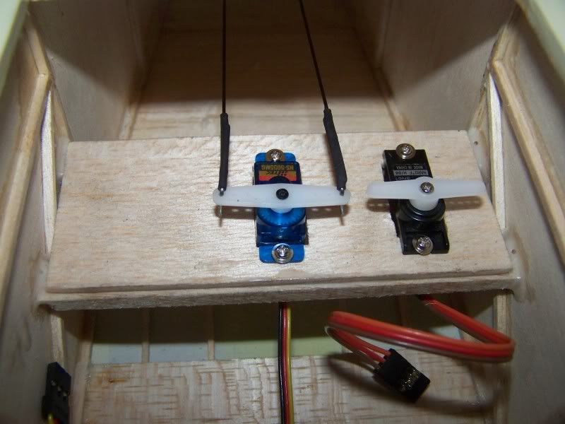

het servo plankje . Op de lege plek komt de ontvanger.

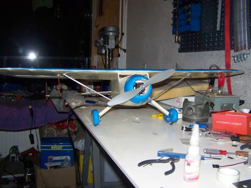

Totaal plaatje

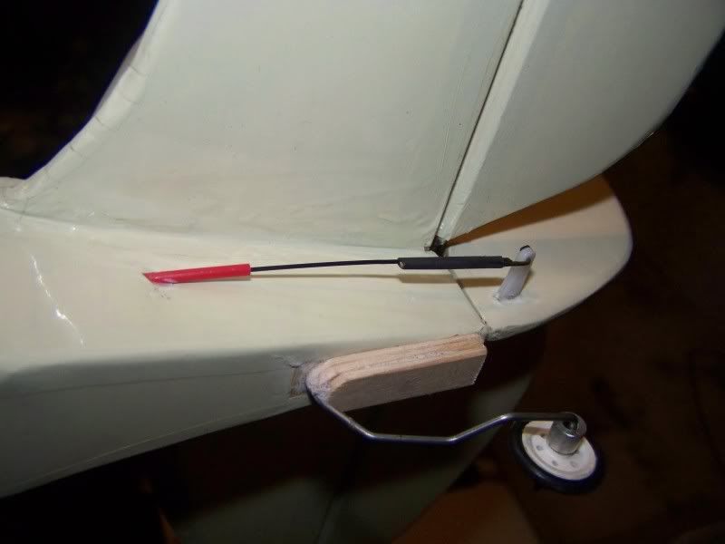

Aansturing van het richtingsroer ,mbv een pull pull . hiervoor heb ik 0,8mm koolstaaf gebruikt en als gelijde bus het rietje van een wd40 spuitbus welke perfect paste.

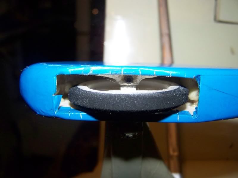

En de bevestiging van de wielsok is tevens het borgsysteem van het wiel .
