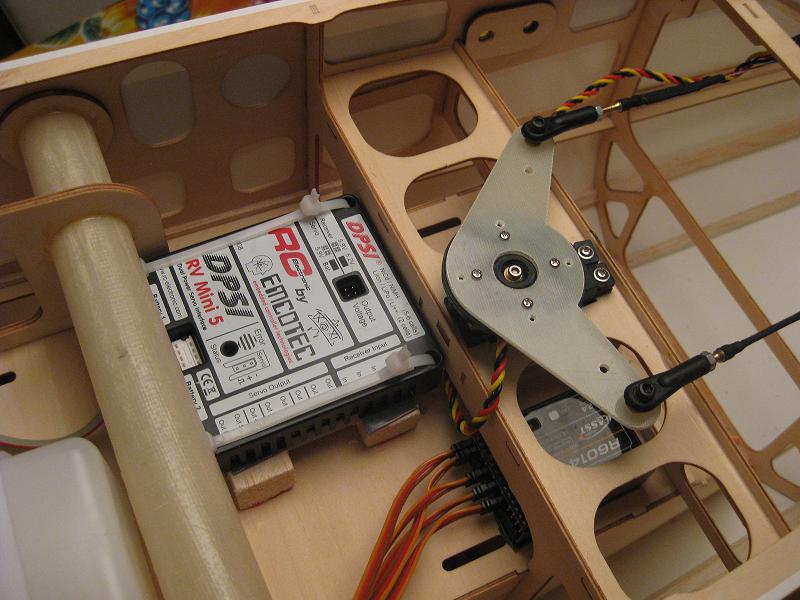

Na de feestdagen de draad weer eens opgepakt en een plekje gevonden voor de Emcotec en ontvanger:

Ook de DPSI mini Remote Control Switch ingebouwd:

Klopt, daar stond ie netjes op benzineslangetjes, maar daar heb ik hier geen ruimte voor. Dan maar zo, iets minder mooi maar hij zal het er niet minder om doen..
Ah ok, jammer dat er geen ruimte voor is, maar inderdaad, zo werkt het ook:)

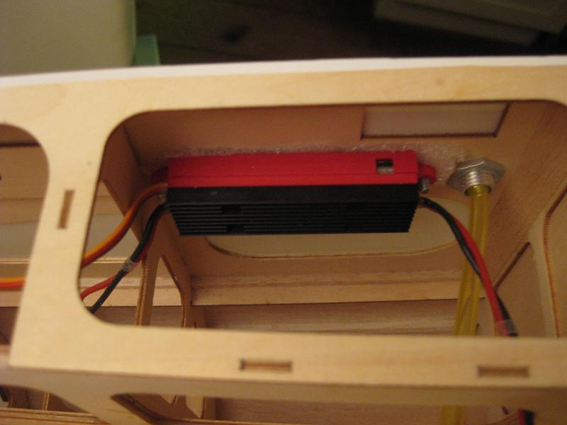

Kleine update:

Ik zie dat je om te tanken dat alu tank nippeltje gebruikt dat standaard ingebouwd zit.
Zou hier mee oppassen.
Normaal zet je je benzine slangen vast dusdanig dat het echt hard klemt en evt voor de zekerheid nog een tyripje erom heen.
Nu tank je en druk je dat nippeltje erop die maar net in de slang gaat.
En dan moet je hem nog erin draaien ook.Ik had namelijk dat ik getankt had, met cockpitkap erop.
Wilde net gaan vliegen en zag wat benzine onder de kist.....
Toch cockpit nog nog even open, was de benzine slang
eraf geschoten en de slang was onder het nivo van de tank gevallen.
Resultaat: heel mijn romp liep vol benzine.
Nu kon ik het nog snel stoppen en met poets papier verwijderen wat er nog in was gelopen.
Anders zit je in de lucht plots met een lege tank en benzine door heel de kist.
Nadien gebruik ik het niet meer.
Nippel waar je de slang overschuift vind ik te kort om er zeker van ze zijn dat hij niet los gaat.
Check het in elk geval goed.

Ik ga deze tanknippel niet gebruiken hoor. Vind het ook een minpuntje (een van de weinige) dat deze al was ingebouwd. Had liever geen gaatje in de romp gehad.

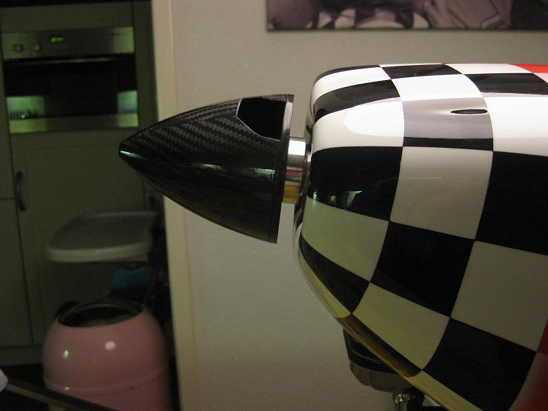

Weet iemand trouwens waar je een spinner kunt kopen als die bij de kist zit alleen dan voor 3 blads?
Hc verkoopt ze maar dan moet jezelf de drie sleuven voor de prop er nog inslijpen. Omdat carbon nu ook weer niet heel makkelijk te bewerken is liever een die klaar is voor een 3 blads.
Tanknippel is gewoon bruikbaar hoor, gewoon goed terug erin drukken, dan is er niets aan de hand. In m'n 200cc Yak zit zo'n zelfde systeempje....
Elster Modellbau heeft goed geprijsde spinners:)
Tanknippel die er bij mij bij zat is bruikbaar maar ik vind het niet veilig genoeg.
Had verse slang, goed erin gedrukt maar slang is toch los geraakt.
Misschien is het systeempje van je 200cc kist toch iets anders.
Een doorvoernippel in een benzine slang krijg ik er alleen met hard trekken eruit., bij deze nippel is is het maar een mini snukje.
Zal is kijken bij elster.
Edit: Ook daar geen sleuven.
