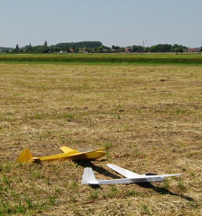

Gisteravond een ideaal weertje om de Monterey in de lucht te sluizen.
Dertig jaar na datum (foto boven uit oude doos) herhaalt zich het zelfde ritueel. Magische momenten als je het mij vraagt.
Toevallig zelfde weer.

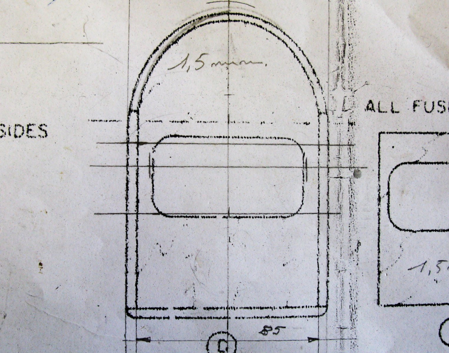

Ik heb al de werktekening in ogenschouw genomen.
De tekening was een copy van een ander plan.
Ik heb vooralsnog de tekeningen van de vleugels hertekend om alle onnauwkeurigheden uit te zuiveren.

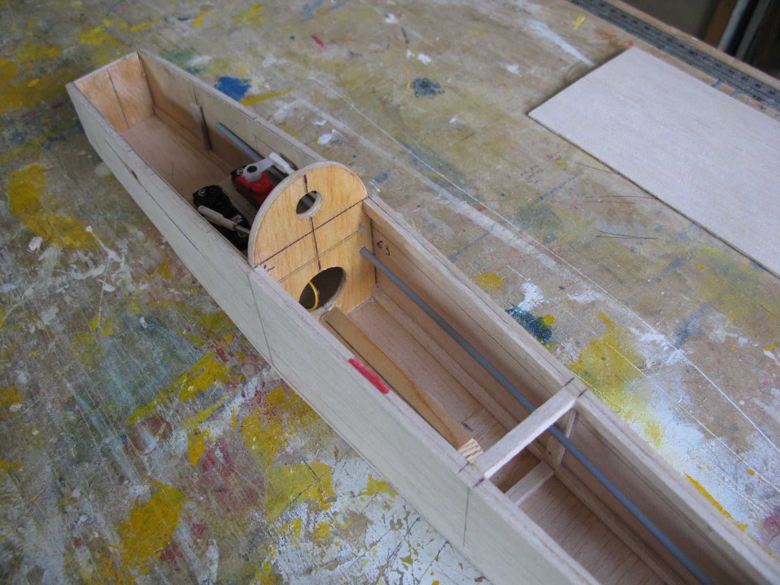

De flanken zijn gewoon plankjes van 3mm hardbalsa.
Het neusgedeelte wordt binnen versterkt met 1.5 mm aviation triplex.
Zoals u kunt zien op de werktekening worden de zijpanelen gewoon op een grondplaat gelijmd.
Hier heb ik een wijziging aangebracht door de hoeken te verstevigen met liggers van 6mm op 3 mm.
Zwaarder wordt het daardoor niet gezien ik dan de hoeken verder kan afschaven teneinde een mooiere afronding bekom.

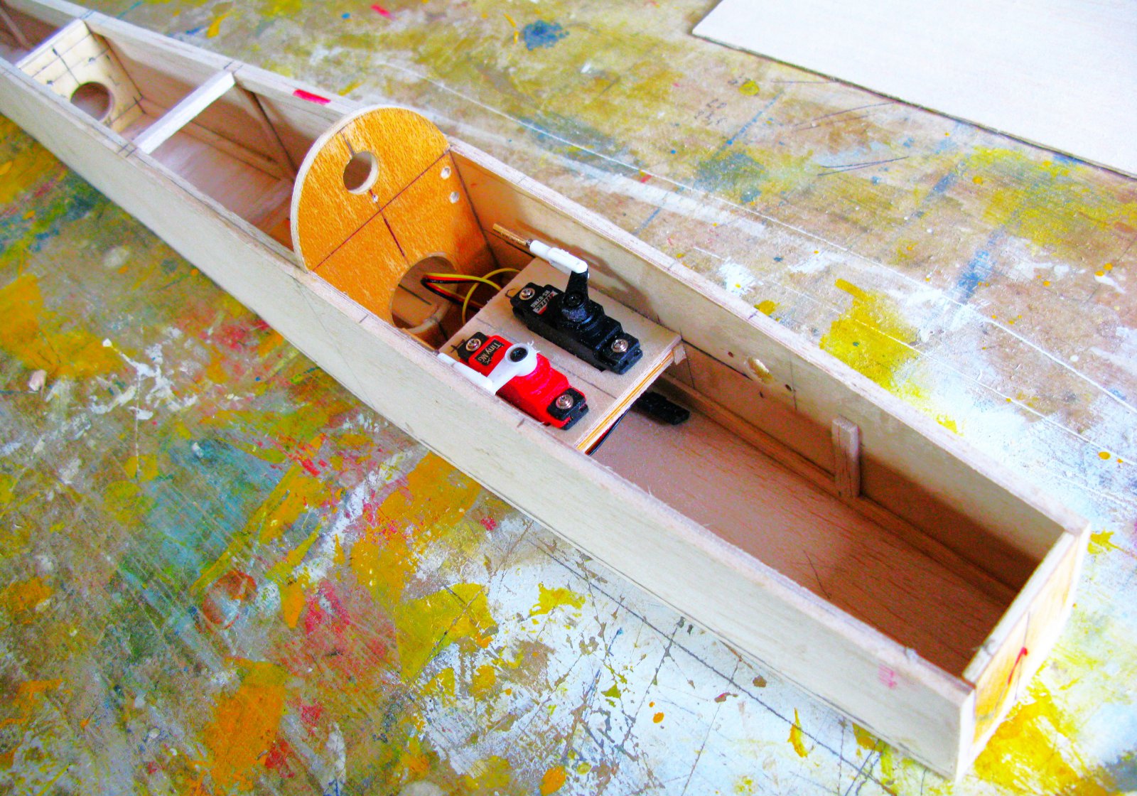

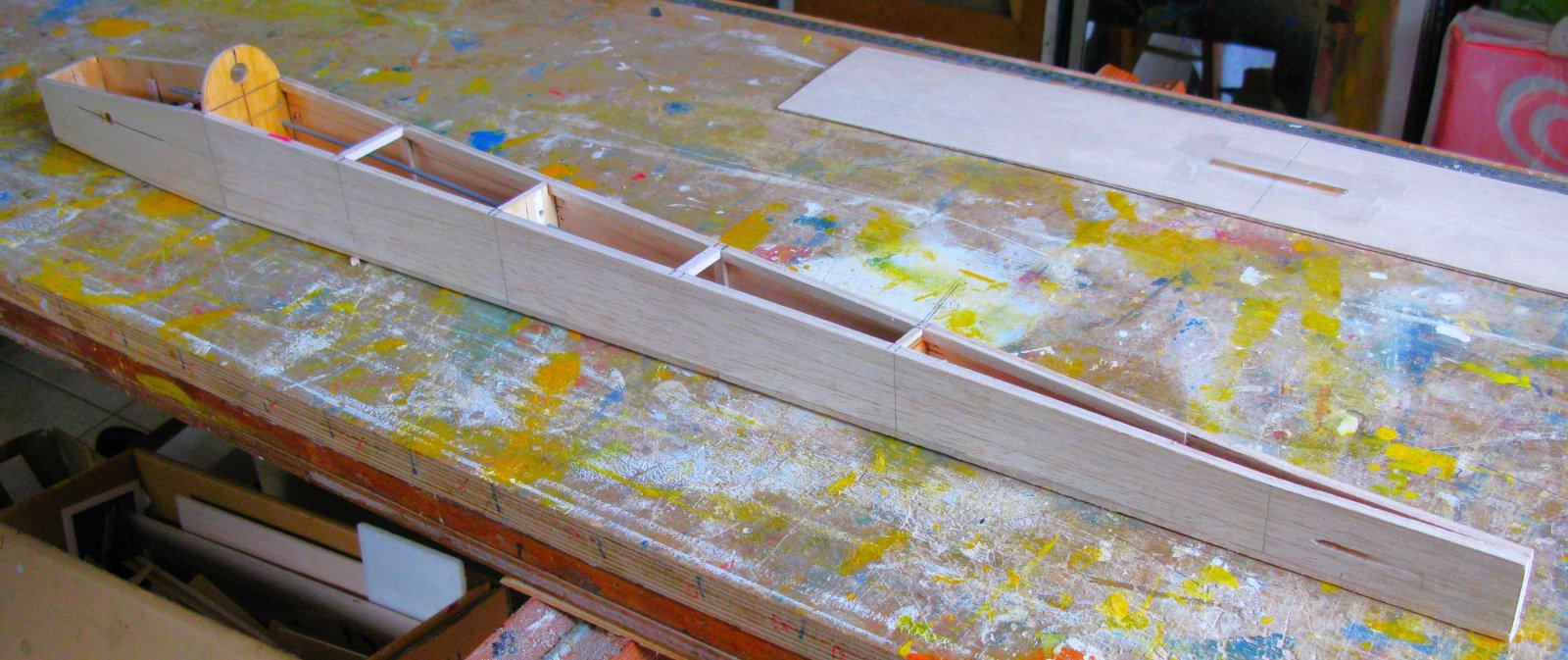

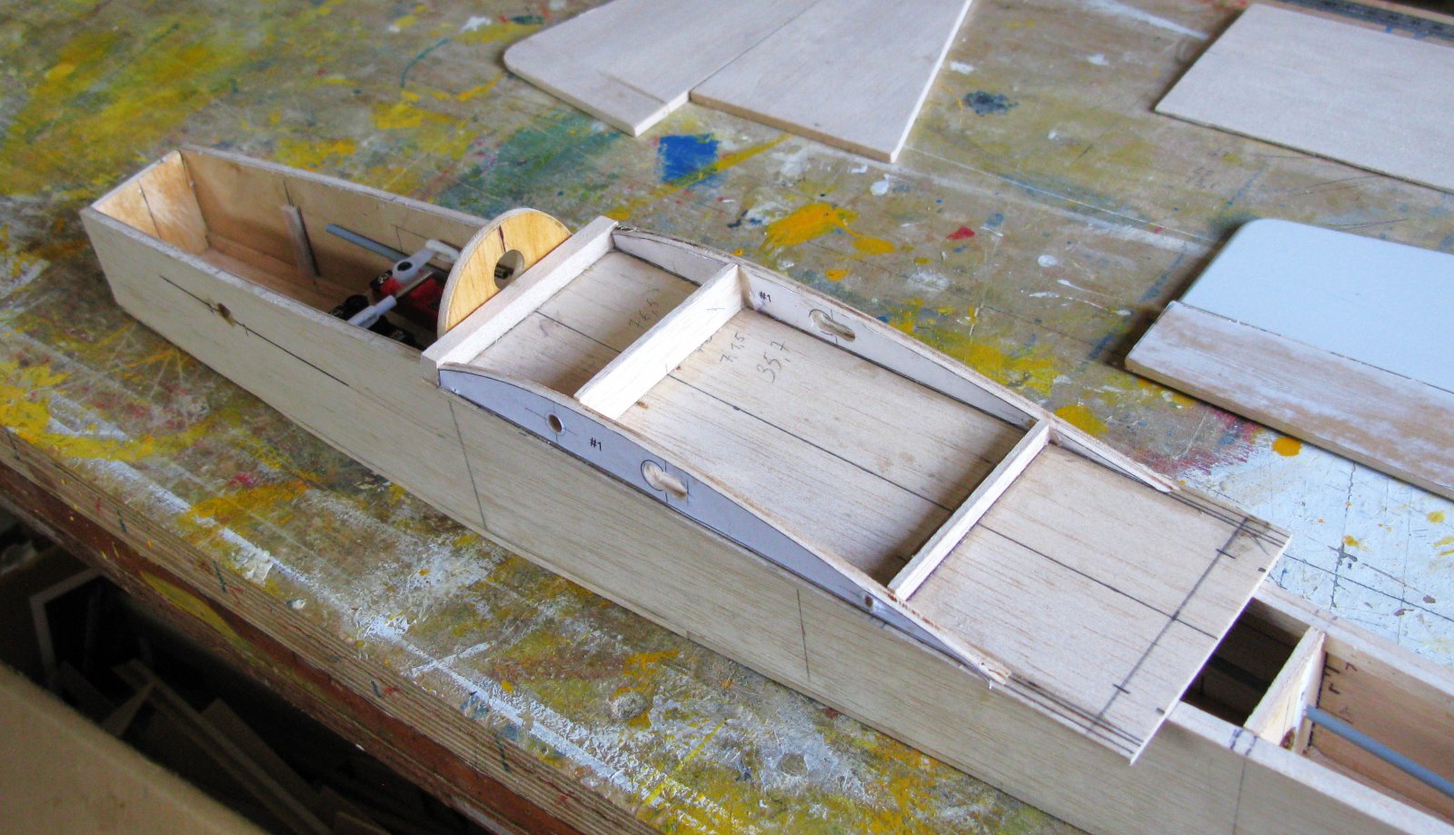

Ruwbouw van de romp volbracht.
Een secuur werkje teneinde een perfect uitgelijnde romp te bewerkstelligen.
De antennebuis wordt aangebracht.
De uiteinde van de antennebuis wordt verwerkt op het einde van de flanken.
Zodanig dat de antenne op heer volle lengte rendabel blijft.
De aansturing geschiedt door twee Hitec 81 servo's.
Moet ruimscoots volstaan voor een 2.5 m kist.

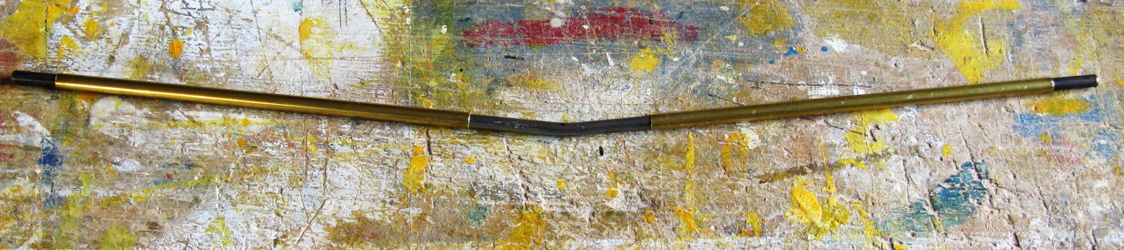

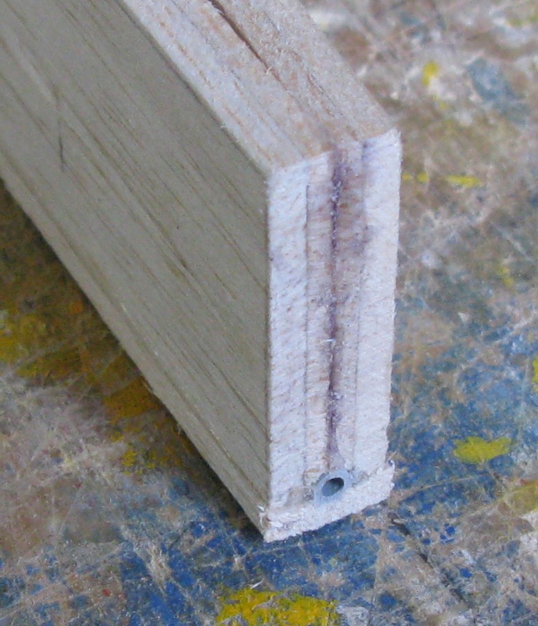

De vleugel wordt door twee rondstalen van respectievelijk 6 mm en 2 mm aan de romp gehecht.
De twee veerstalen pennen worden in het centraal gedeelte gelijmd.
Op foto zie je de boringen waar de pennen ingeschoven worden.

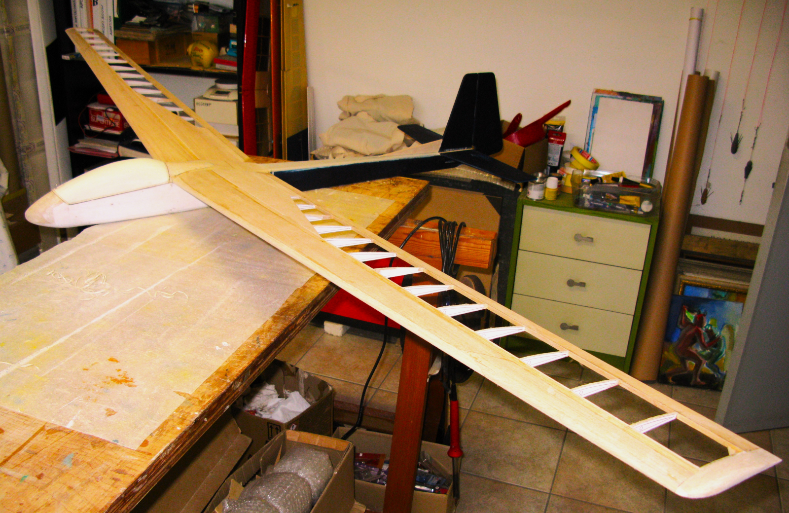

Terug naar de werkplek om wat verder te bouwen aan ons tweeassig 100 inch toestel.

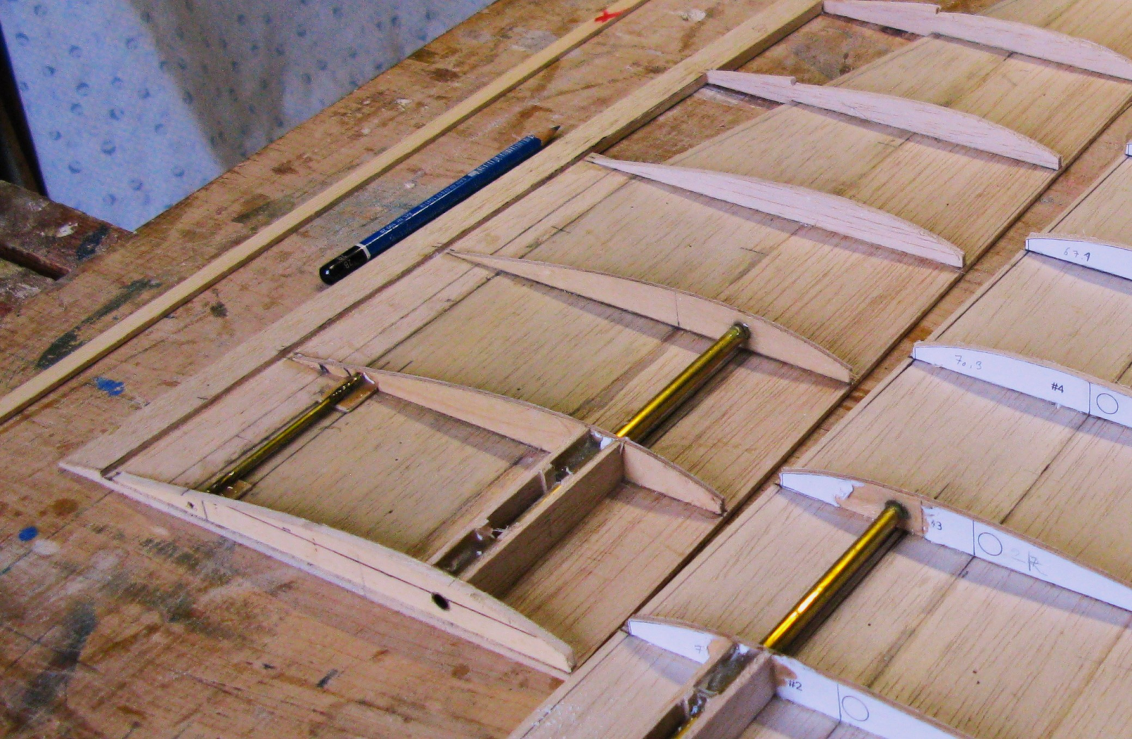

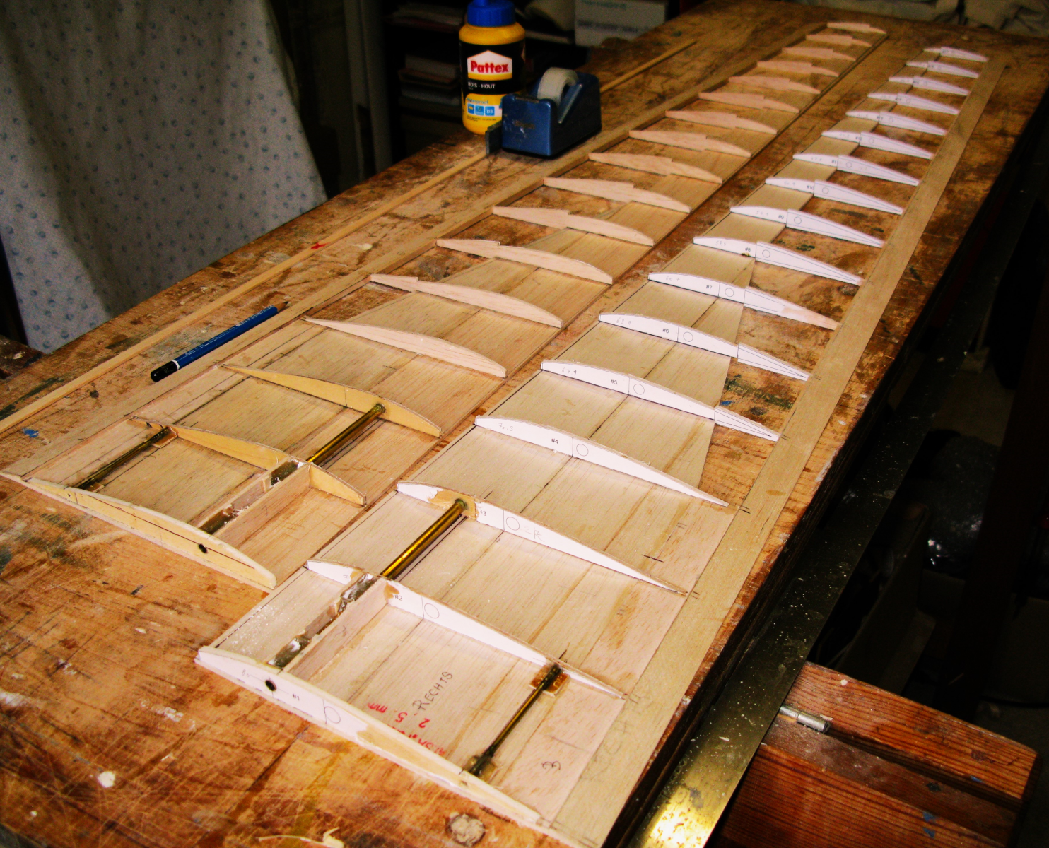

De vlerkjes zijn al redelijk goed opgeschoten.
De vleugelverbinder worden twee rondverenstalen staven van respectievelijk 5 en 2mm diam in messingbuizen.
Alles mooi vastgezet in caisons met epoxy.
Hieronder detailopname
Nog een detail hieronder.
De ribben worden gewoon tegen de vluchtboord gelijmd en daartussen opgevuld met 2mm versterkingen.
Dit laatste niet zoals op de wertekening.

Ondertussen zijn de vlerkjes klaar.

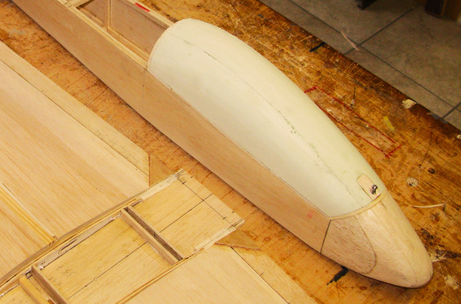

En heb ik het neusje en de canopy gemoduleerd.
De puzzelstukken blijken in elkaar te vallen.
Als ik zo verder doe dan zal deze Monterey ongeveer 4 a 500 gram lichter wegen dan deze die ik gebouwd heb met ailerons.

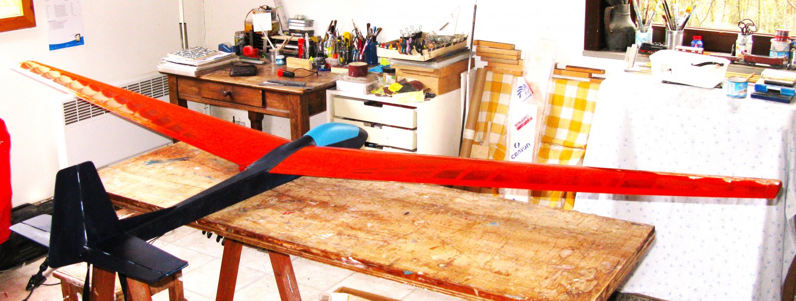

Het begint er al een beetje op te trekken.
Alles mooi in kruis gebracht.
De vleugels zijn zodanig gebouwd dat zij een wash-out hebben van 1/4 duim zoals aangeraden op de gebruiksaanwijzing.
Dit evolutief vanaf rib 10.
Je moet dit laatste bewerkstelligen bij de beplanking van de bovenkant. (belangrijk)
Er zijn er dit zouden doen bij de finale bespanning.
Neen deze struktuur is te strak om nadien nog te torsen.
Met een beplanking van boven en onder 2.5 medium balsa lukt dit moeilijk.

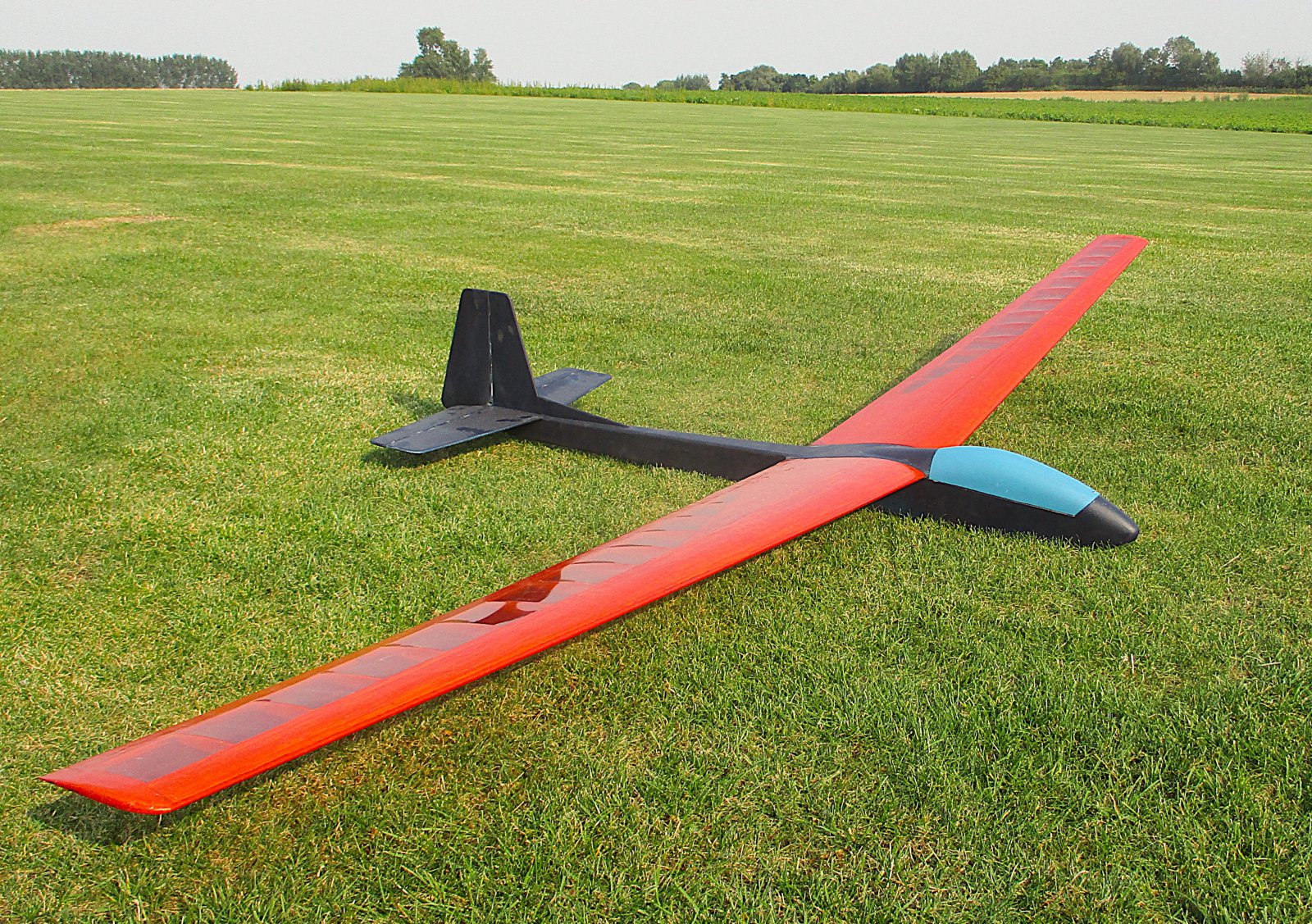

Nu nog wat verder afwerken.

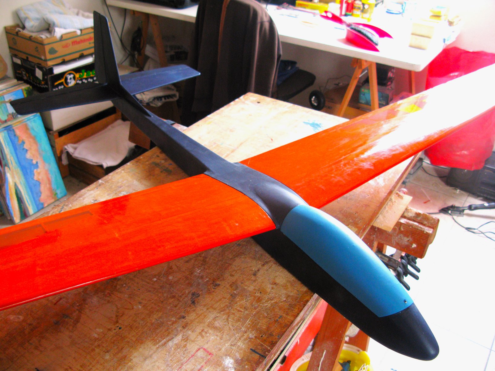

De voorkant krijgt een laagje kraftpapier.
Voor het staartgedeelte gewoon wat porienvuller.
Dit laatste een venyllijmverdunning.
Het geheel krijgt dan een laag venyl-water- talkpoeder verdunning.
Dit alles afgewisseld met een schuurbeurt tussenin.
Dan nog de eventuele oneffenheden uitplamuren met plamuur op basis van venyllijm en talkpoeder.
Het geheel van de romp wordt vervolgens gespoten met een spuitbus acrielverf (Talens Amsterdam pruisisch blauw)
De canopy idem en gespoten in metalic. (synthetische verf)
De vleugels gewoon in econocover (oranje doorzichtig).

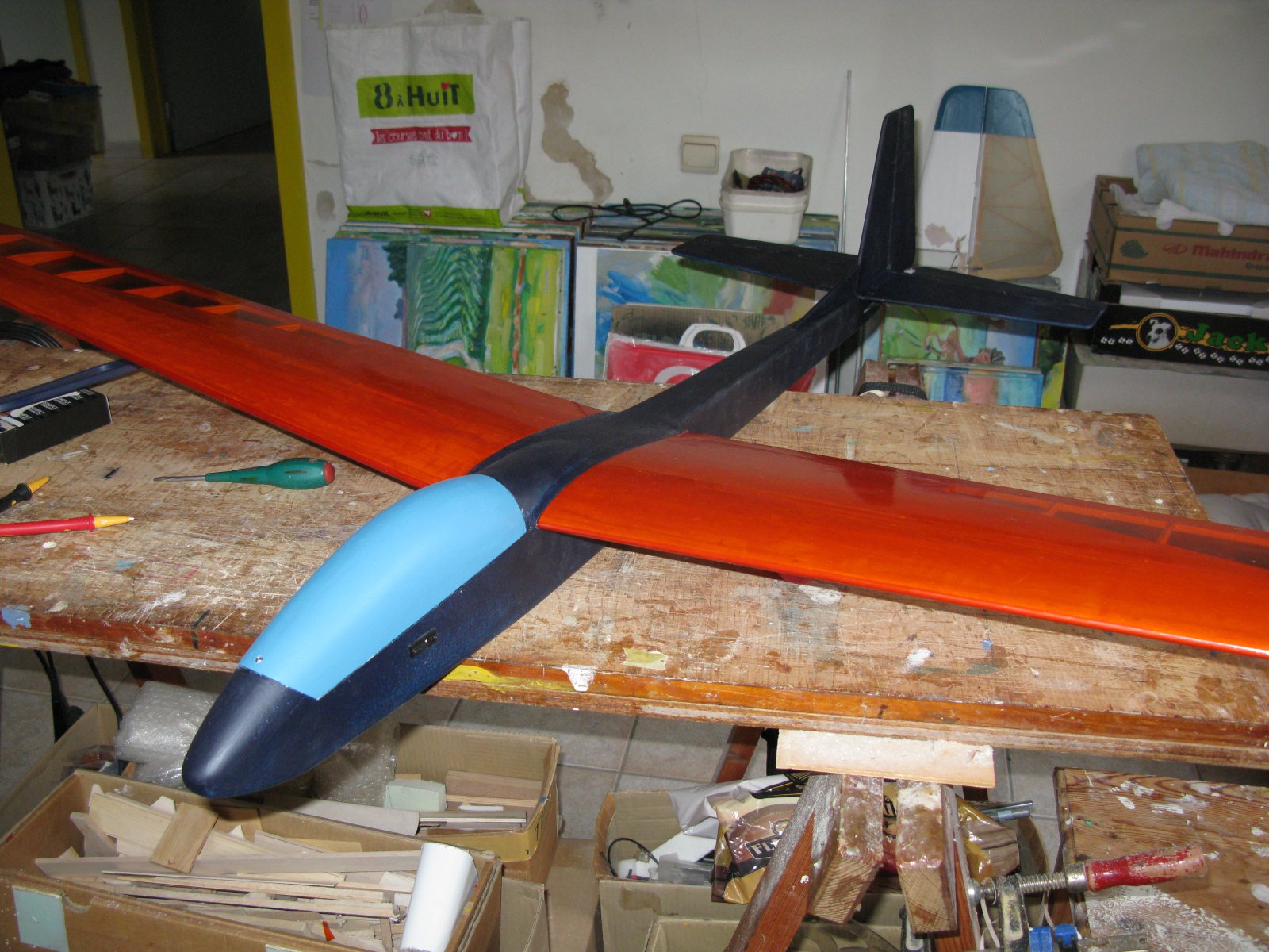

Ik zie het al voor mij.
Ondertussen het gewicht nog even gecheckt.
Ziet er veelbelovend uit.

Het beestje krijgt een laagje verf.
Een paar laagjes acrylverf moet hier soelaas brengen.
Pruisisch blauw voor de romp en voor de canopy Pruisisch blauw gemengd met titaanwit.
