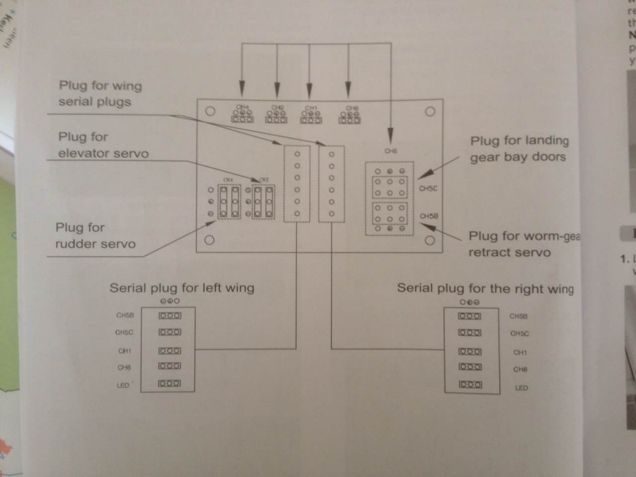

Maar nu mijn probleem: in het schema hieronder staat aan de rechterkant: plug for landing gear bay doors:
full

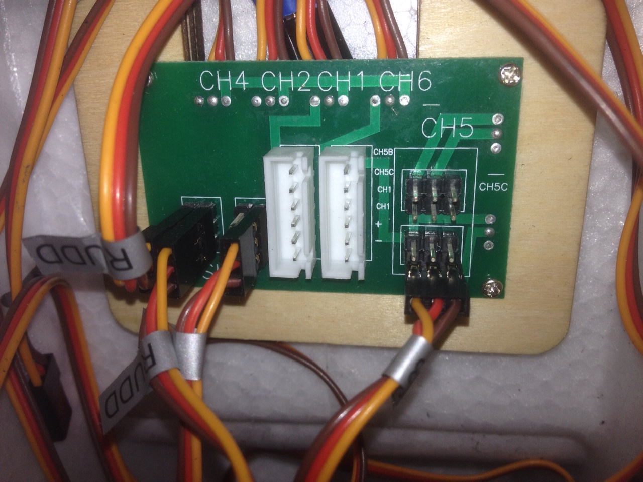

Maar als ik het aansluitbordje bekijk, wordt deze aansluiting momenteel helemaal niet gebruikt:
full
Ik zie achterin het vliegtuig twee servo's zitten. Ik zou denken dat één van die servo's bedoeld is om het deurtje te openen en de andere om het wiel uit te klappen. Eén servo loopt ook netjes naar de port waarbij staat: plug for worm gear retract servo. Maar het andere server loopt nu naar Rudder?! ('Plug for rudder servo' in het schema).
In Rudder zitten nu dus twee servo's: één voor het rudder servo (logisch) en één naar een servo achterin. En tegelijk zit er geen enkel servo in 'plug for landing gear bay door'. Klopt dat wel? Zou niet het servo achterin, dat nu in rudder zit, moeten verhuizen naar 'plug for landing gear bay door'?
Hopelijk kan iemand met dezelfde kist me helpen!

Hoi Pieter,
1 servo (plug for landing gear bay doors) is om het achterwiel in te trekken via de retract servo.
Het 2de kabletje is de servo die de richting van het staartwiel bedient, wat uiteraard op het rudder kanaal moet aangesloten worden.
mvg
full
full
Ik snap ook niet wat FMS nou precies wil met dat PCB board met al die extra pin-aansluitingen, maar alle draden zitten gewoon al aangesloten en het enige wat je op het board zelf moet aansluiten zijn de twee grote stekkers van de vleugels. De rest van de kabels zitten al op hun plaats en sluit je dan aan op de reciever.

Mijn opmerking van de rudder-servo blijkt denk ik mee te vallen: zag gisteren dat dit de tailwheel is die compleet uit center in elkaar is gezet. Kwestie van horn even los maken en verzetten. Hij stuurt nu maar naar 1 kant.
