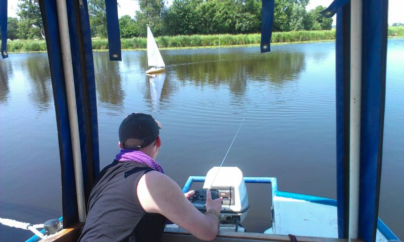

Hallo allemaal,
Gisteren wederom het water op gegaan met m'n bootje, nadat ik verschillende aanpassing had getroffen, plus de boot voorzien van haar naam.
Was voor mij wel wat lastiger als de maiden, want ik had nu geen mogelijkheid om vanaf de pontons te water te laten en eruit te halen.
Mede vanwege de plompblaren kon ik ook niet vanaf de kant, ook doordat het een jachthaven is en alle boten vast liggen, kom je met 1,8 meter mast niet order de touwen door.
Dus dan maar via de boot (1:1) van m'n schoonvader vanaf de achterkant... met het afdakje zat ik ook nog aardig in de schaduw. Teveel :zon: kan deze amtenaar niet hebben, haha.
full
En met dank aan mijn m'n zoon twee filmpjes:
(Ik heb net een andere telefoon, dus verkeerde instructies gegeven aan hem, hoe hij de telefoon moest houden...)
Neemt niet weg dat ik zeer te vreden ben met het varen.

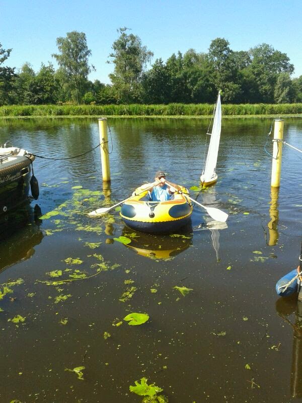

En dan... slaat het noodlot toe...
Einde van mijn vakantie is in beeld en waarschijnlijk merkt het bootje dat ook...
Midden op het water kreeg ik mijn zeilen niet meer strak aangetrokken, wat toe lijdt dat ze uiteindelijk de plompblaren in beland...
Gelukkig lag er een rubber bootje in bereik, waarmee ik haar kon bevrijden uit de bladeren...
full
full
Uiteindelijk terug op de kant bleek dat de lijn van de winch-trommel was gelopen. Dit vanwege het feit dat het opwindmechanisme niet meer functioneerde.
Dus gaat ze maar weer terug het dock in voor reparatie...
