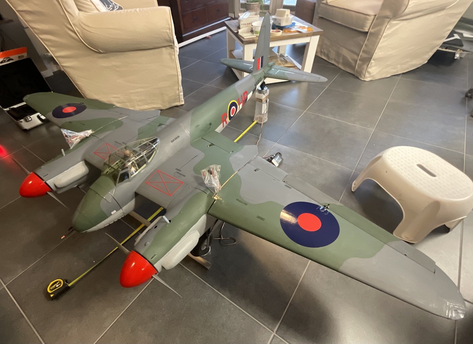

Bouwverslag MOSQUITO PR XVI BRIAN TAYLOR 81” 205.74
Prachtig werk Hans, beautiful Mossie!!!! :worship: :thumbsup:
Mooi ook de foto`s met die andere prachtige DH erbij (Vampire) :kwijl:
Groeten, Ramses

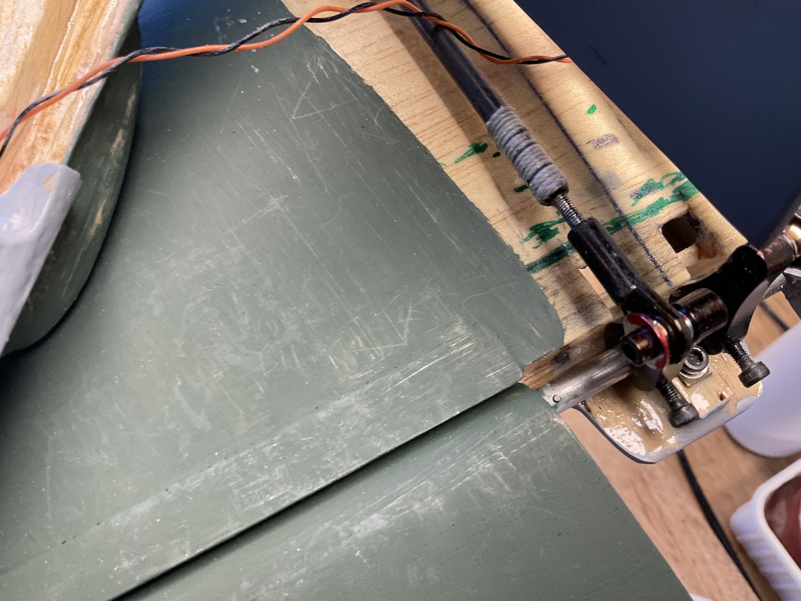

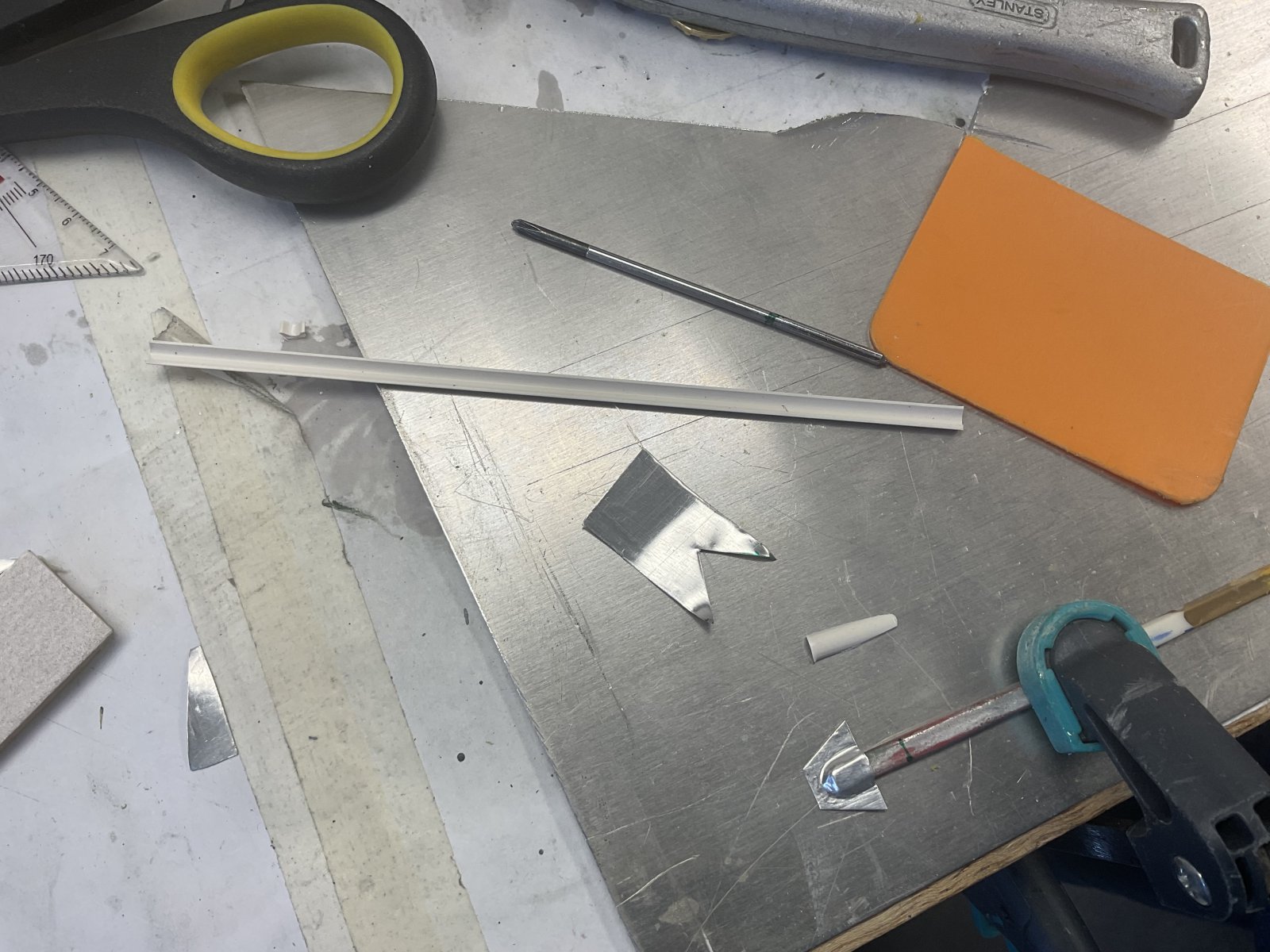

Toch was er een voelbare speling ontstaan in de hoogteroeren?
De dunne rvs buisjes had ik met Zapp med ciano gelijmd en konden inmiddels iets heen en weer draaien ‍
Met 0,5 mm een gaatje geboord en een stukje boor erin gelijmd.[
ATTACH=full]598697[/ATTACH]

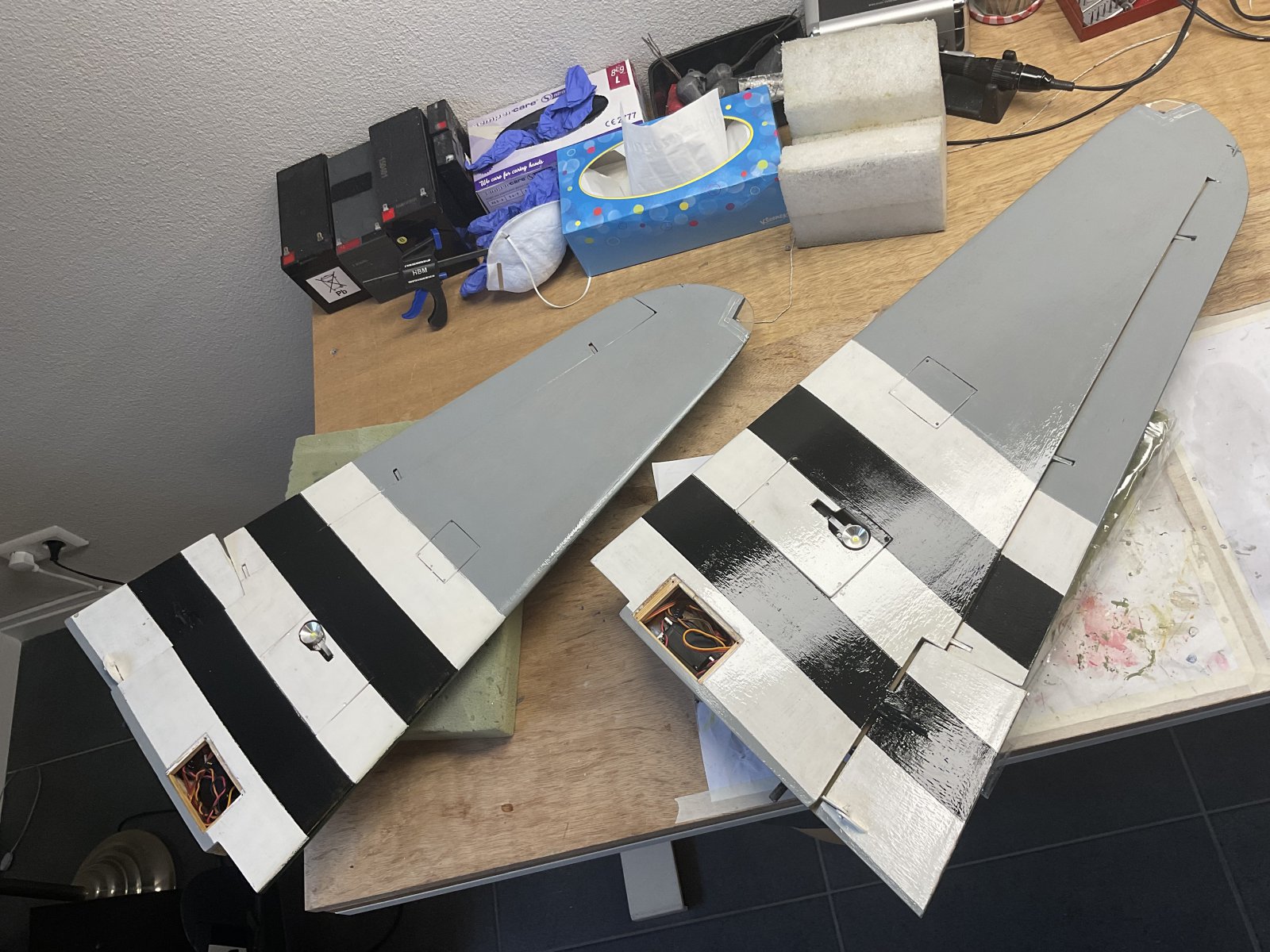

De Mossie staat nu helemaal in de Epiphanes eiglans en mag een poosje flink drogen voordat de eerste motorloop testen kunnen plaatsvinden.

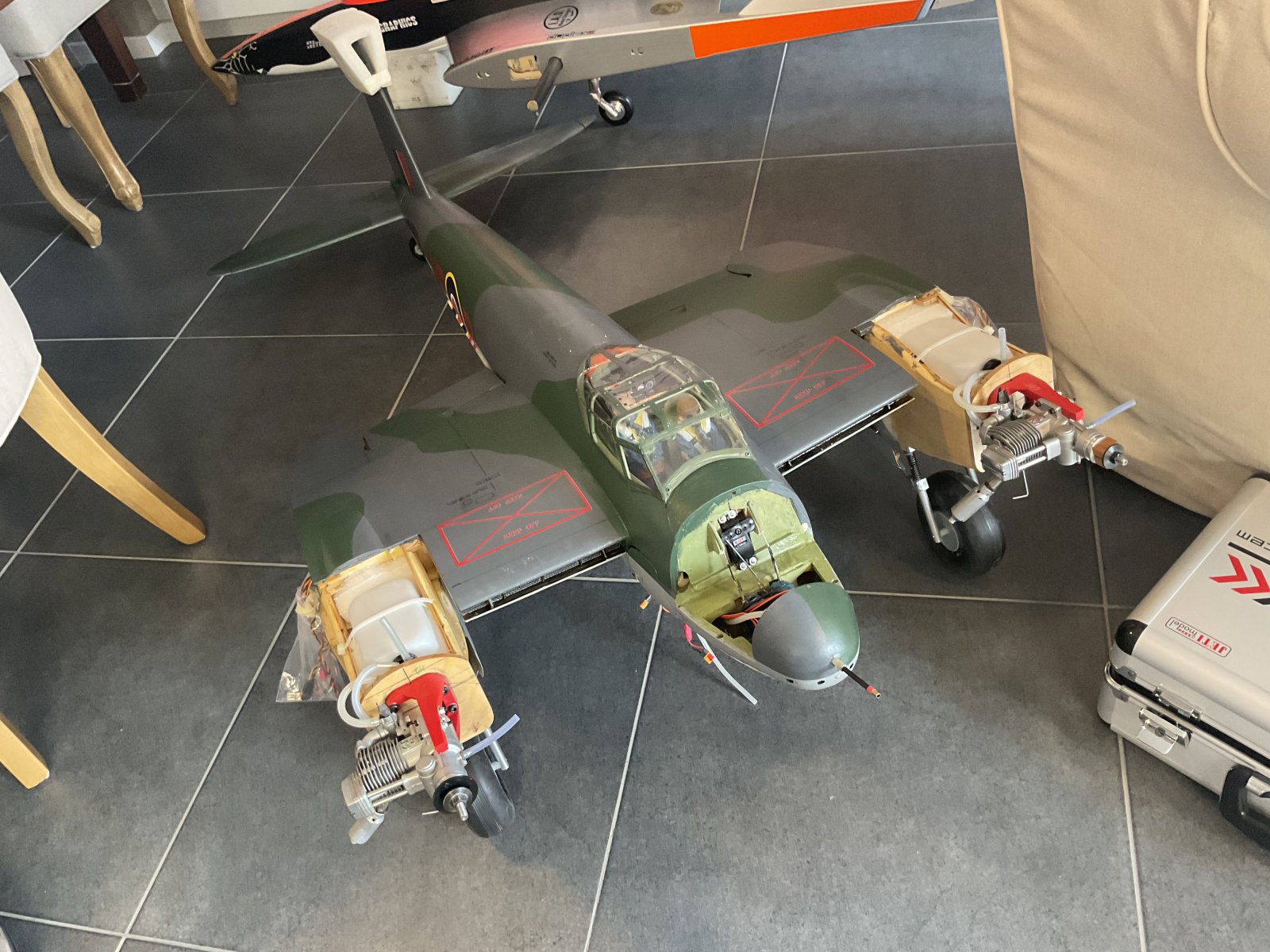

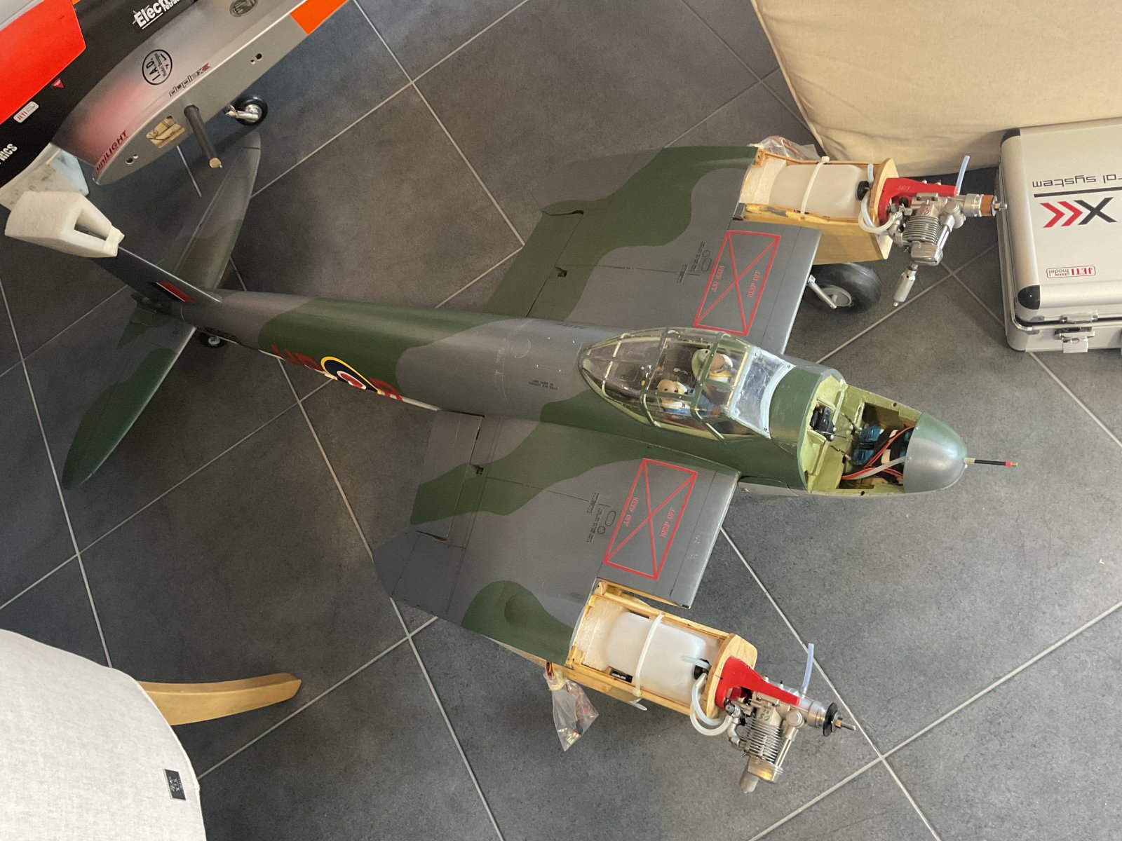

Heb de uitlaat potjes erop gezet maar het kan ook zonder zodat je de motoren goed kan horen.
Dit voor als er eentje uitgaat wat hopelijk nooit gebeurt. Erg belangrijk dat deze twee goed op elkaar zijn afgestemd.
Het klinkt het mooiste als ze goed samen zingen.
