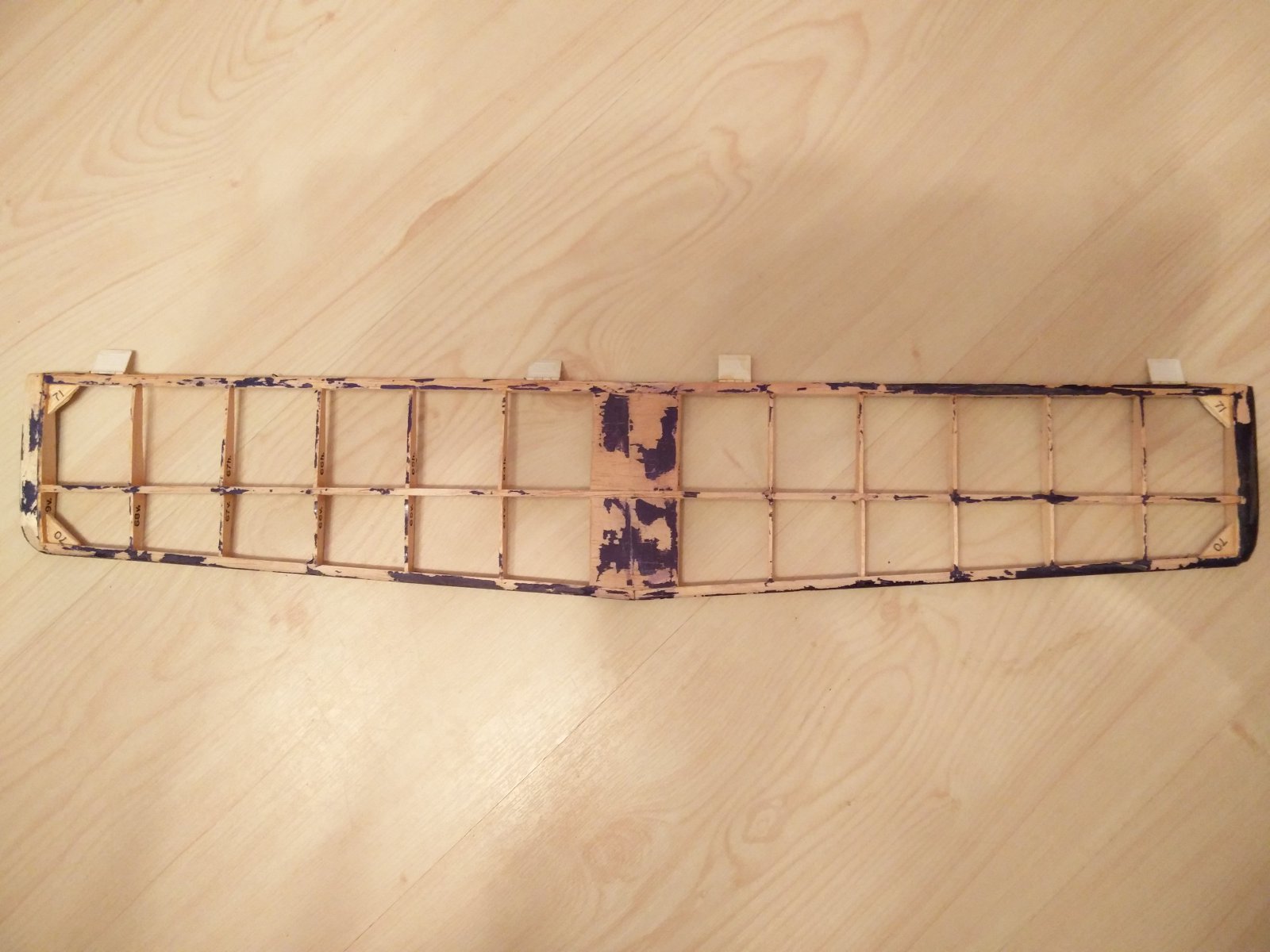

    Ik ben inmiddels begonnen met het verwijderen van de bespanning (paars) die er vanaf, ik denk 1978, op gezeten heeft. Is er misschien een tip om de vlekken die achter gebleven zijn te verwijderen.

    Als de restanten oude folie is, met hete strijkbout en katoenen lap of garagepapier etc.
    Is het oude spanlak... dan kan je het schuren... maar is zeer listig.
    Thinners kunnen oude lijm aantasten... maar is weer te zekeren met secondenlijm.
    Ook een stuk tape wil nog best wel eens verfresten op pikken. Proberen waard.
    Anders rest je over lakken in een dekkende tint, en daar overeen met folie bespannen?
    Dat zou nog wel eens een fraai effect kunnen geven. Contrast (zwart) of meekleurend. Bijvoorbeeld geel op geel.
    Overbouwen zou een optie kunnen zijn. Schoon hout.
    In poetsen en nabehandeling zitten soms ook heel veel uurtjes, en bouw je het geheel over in een middag?
    Groet Bas

    Ik ben nu begonnen met het Stabilo wit te verven want ik had echt alles al geprobeerd om de paarse kleur weg te krijgen. Het blijkt dat die gewoon in het balsa hout is getrokken. Opnieuw bouwen is geen optie omdat hij toentertijd netjes en heel licht gebouwd is en ik nog alles origineel heb, zelfs de cockpit.
    Bedankt voor het uitgebreide antwoord.
