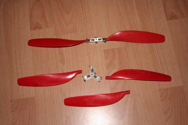

Een "banaan" in twee- en drieblads uitvoering.
full
Hoi N.P.S.
kun je bij bovenstaande foto ook nog uitleg geven wat de eigenschappen van deze tros bananen zijn
de voor en nadelen?
is het gebruik van een 3-blad prop te overwegen voor een zwever
Ik denk dat velen hier wel benieuwd naar zijn. Ik in iedergeval wel
De propellers zijn al vele jaren oud. Motoren waren in die tijd niet zo sterk. Om zoveel mogelijk rendement uit de aandrijving te halen werd voor langzaam vliegende modellen gekozen voor hele grote, langzaamdraaiende propellers,
De "banaan" heeft een diameter van maar liest 38 cm. De tweebladuitvoering heb ik gebruikt op een elektrozwever, aangedreven met een vertraagde Speed 400. Dat vloog naar de maatstaven van toen heel behoorlijk. De driebladsuitvoering is nooit gebruikt.
De "banaan" is een verbeterde versie van de "ijslepel" die een veel spitsere bladvorm had.
