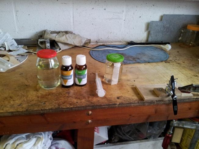

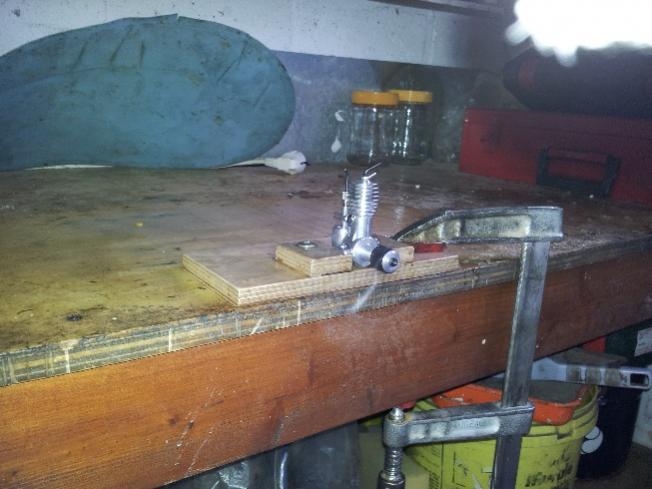

Beste mensen,
Het dieseltje is binnen en de prop 7x4 zit erop
De brandstof gemaakt zoals in de gebruiksaanwijzing was aangegeven,
50ml Kerosine(Jet-A1),100ml Wonderolie, 100ml ether, beide van de apotheker. Gestart zoals omschreven, en lekker laten indraaien op deze meng verhouding
Hieronder de opstelling en daaronder het snorrende dingetje :D
Kijk die opwaaiende placemad!

Bruno, dat vieze blauwe ding dat tegen de muur aan zit! ;)
Hij is inmiddels wat ingelopen, en dan kan ik het kerosine gehalte met 5% verhogen.
Als dat dan een tijdje gerdaaid heeft zal ik misschien de 8x3 prop erop zetten.
Het vliegtuigje wordt dan het komende winterproject (als ik zolang kan wachten!) :rolleyes:
