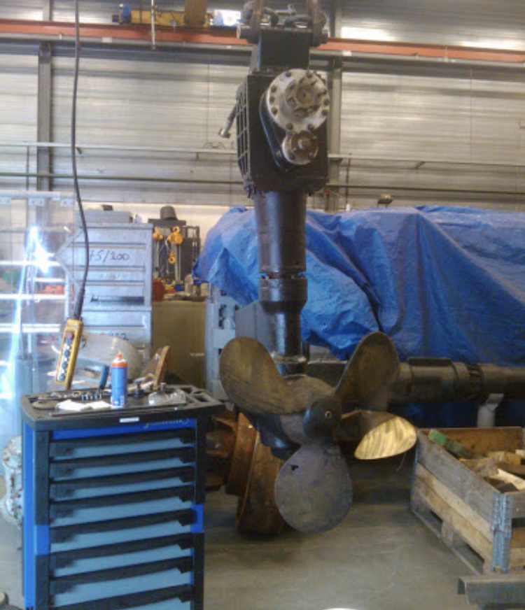

Een schottel aandrijving of een roerpropellor lost dit op
