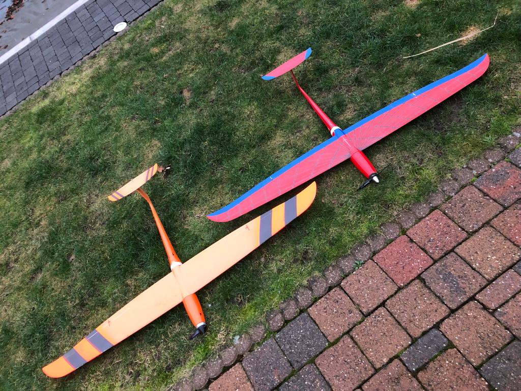

Welk toestellen zijn het ?
mvg Andre
Niet zeker welke het zijn. 1m30 span.
De oude man die ze verkocht dacht iets van een Jaro 1

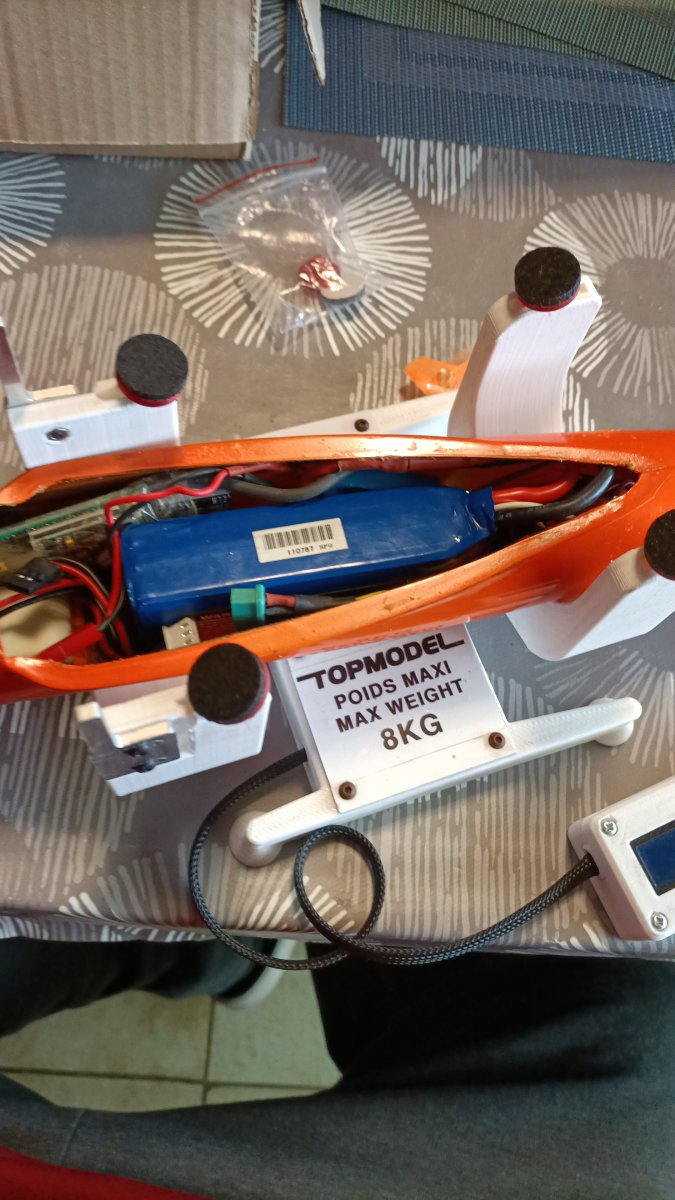

Ik ken deze niet ,misschien Rick wel ,zijn waarschijnlijk ook wel een eindje oud , de Mega ACn 22/30/3 lijkt me het beste met de 7x7 prop om weg te gooien de andere wordt wat lastiger met zo'n kleine prop, wel erg veel ruimte in de romp of valt dat tegen ?

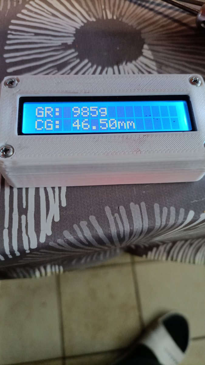

en het gewicht ?
mvg Andre
Romp is groot genoeg.

Zeker groot genoeg , wel afhankelijk van wat je van plan bent ermee .
Indien je amperes niet te hoog worden zou je er ook nog lions in kunnen doen met 4500mah 5S kun je een mooi poosje vliegen
tot 70A continue gaat dat prima.
