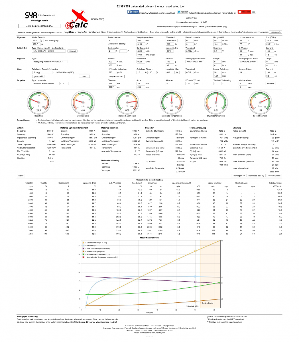

    Hier de eCalc calculatie met een spoed van 10, de max. haalbare snelheid valt nog steeds tegen voor een racer:
    Let op: een LiPo met 4S is het maximum voor de gekozen aandrijving, bij een 5S LiPo wordt de motor al overbelast (ook met een spoed van slechts 8,0 of minder)!
