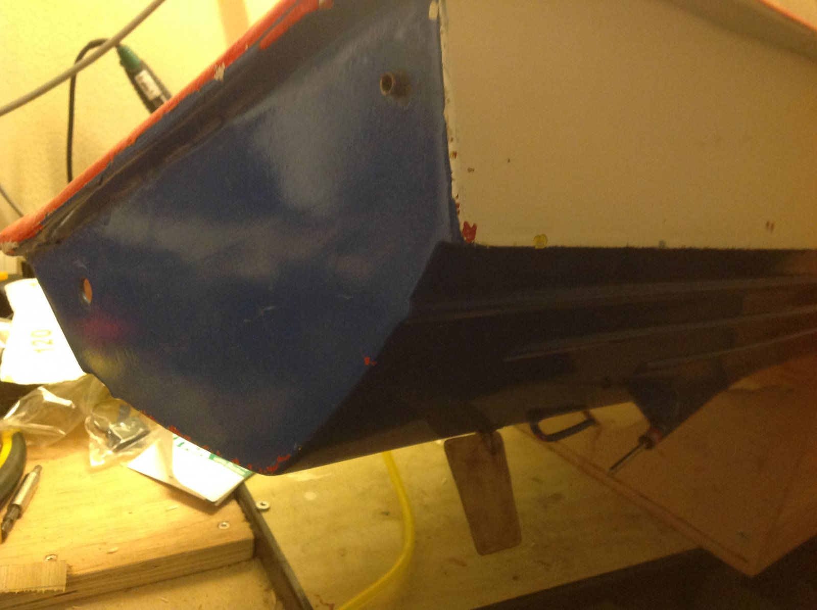

wie heeft wat tips voor mij, ben een powerboat aan het opknappen, ik kan nog niet echt een geschikte motor vinden, ik twijfel tussen een nitro en een bezine motor.
hoeveel cc zouden jullie aanraden? boot is 110cm bij 33 cm
Hallo Paulus.
Heb je een foto van je boot.
Het liefst ook van de binnenkant en achterzijde.
Wat heb je aan hardware bv schroefas,strut?
110cm kan ook heel goed op elektro.
Is het een deep-V catamaran?
Benzine blokje word denk ik te zwaar, nitro zou best kunnen bv 10cc of meer.
Gr eddy
Hoi.
Is geen cat. (Zie foto)
Oorspronkelijk sowieso brandstof geweest deze boot.

Om te beginnen zou ik de boot aan de binnenkant even helemaal strippen, al het houtwerk en zo eruit breken en als je hem snel wilt maken dan moet je ook de as eruit breken want de hoek klopt al niet en je kan er beter een strut met oppervlakteschroef opzetten.
Dan even meten hoe groot de opening is en hoe hoog het dek ligt vanaf de romp.
Daar kunnen we dan wel wat mee.
Een benzineblokje hoeft niet zo groot te zijn.
Als er een 15cc nitro inpast dan past een Zenoah achtige motor er ook wel in.
Maar als je er nu een motor in zou zetten zou hij niet veel doen.
Misschien dat je 30 a 40 km/u haalt.
En je besturing staat open en bloot dus die wordt nat en zal het binnen een paar minuten begeven.
Je moet de boot weer vanaf niks opbouwen.
Het klinkt lullig maar het is makkelijker om een nieuwe romp te kopen, kost ook minder tijd en waarschijnlijk minder geld.

binnenkant helemaal strippen? afgezien van het houten plaatje bij de besturing vind ik hem van binnen vrij kaal :)
Is een Zenoah altijd een benzine motor? is de inhoud van een benzine vaak groter dan van een nitro? een zenoah neemt veel meer ruimte in toch? en is ook zwaarder.
of ik de stut eruit breek weet ik nog niet, al begrijp ik goed dat hij sneller zal varen met een oppervlakteschroef
Uiteraard wordt de besturing volledig afgedekt anders zou het niet goed komen.
ja ik snap je opmerking dat een nieuwe minder kostbaar zou zijn. bedankt voor je tip!
Je moet echt alles eruit halen, dus ook die rare houten blokjes die er staan om de motor op vast te zetten.
Een Zenoah is altijd een benzinemotor, een ZG PUM260 is 26cc watergekoeld en de PUM200 is 20cc watergekoeld
De 20cc weegt 900 gram (beetje gelijk aan een nitromotor) en de 26cc ongeveer 1500 gram.
Het koppel is hoger dan een nitro motor maar het toerental lager.
En het is vaak 2 a 3 keer trekken en hij loopt.
Bij een nitromotor moet je wat kennis van zaken hebben om hem goed af te stellen en als ie te arm staat dan draai je hem zo aan gort.
Een benzinemotor is "idiotproof" en doet het bijna altijd.
Er zijn trouwens nog veel meer merken maar Zenoah is niet te duur en betrouwbaar (en te tunen).
http://issuu.com/husqvarna/docs/2014-2015_hobby_engine_catalogue_fo?e=1389287/9994111
Het probleem als je de as er niet uithaalt (een strut is wat anders dan een as) is dat de hoek die hij met het water te groot is.
Hij gaat de energie gebruiken om de boot uit het water te drukken ipv vooruit te stuwen.
Je krijgt dus nooit snelheid in je boot en je moet ook een hele kleine schroef gaan draaien want anders stikt de motor.
Voordeel van strippen is dat je de boot dan ook goed kan ontvetten van binnen, met alcohol.
Dan kan je er weer dingen inlameneren want dat zal nu ook niet zo goed gaan.

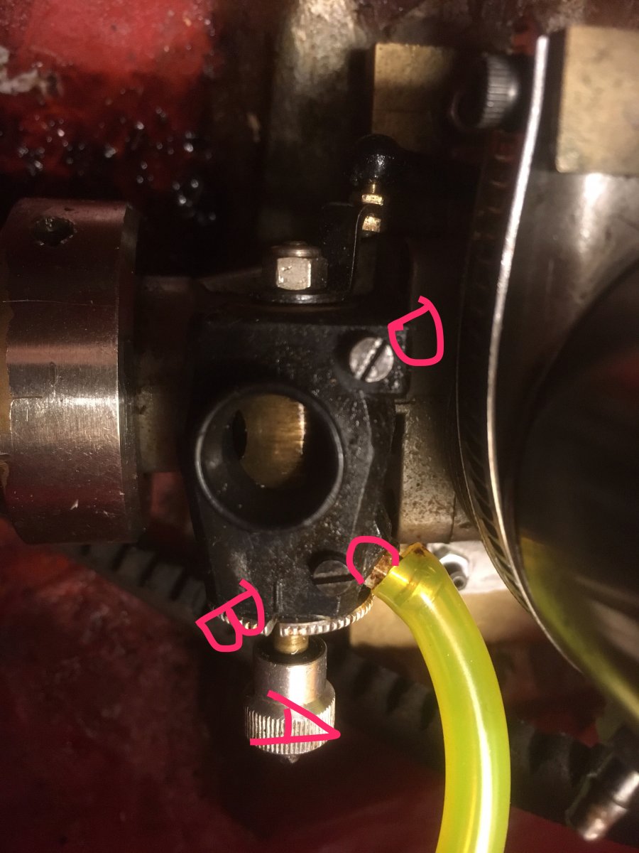

wie kan mij helpen. het is mij niet helemaal helder wat wat is bij deze carburateur.
volgens mij is het zo:
a:hoofdsproeier (volgasnaald?)
b: Opneemsproeier?
c:geen idee
d: stationair schroef
klopt dit? wat C is zegt mij niet zoveel....

Hallo Paulus
A=hoofdnaald
B=vermoed ik de borging voor de hoofdnaald.
C of D = de stadionair.
Als het goed is zit er voorin de hoofdnaald nog een kleinere naald (opneem naald) deze kan ik niet zien op je foto.
Ik zou de carb er af halen en voorzichtig uit elkaar halen om te zien wat wat is. Als je c of d los draait kun je de gas schuif er in zijn geheel uit pakken.
Wel even de gas bediening er af halen.
Kun je ook een foto maken van de voorzijde van de hoofdnaald.
Gr eddy

B is niet de borging van de hoofdnaald, dat weet ik zeker, er zit ook een kleine inkeping in en er staat + en - opt
in de hoofdnaald zit inderdaad nog een kleinere naald.
Wat voor een nitro motor is het. Merk type aantal CC.
Heb dut wel eens gezien maar weet even niet waar het voor diende. Staat mij bij dat het voor lucht toevoer is maar weet ik niet meer zeker.
