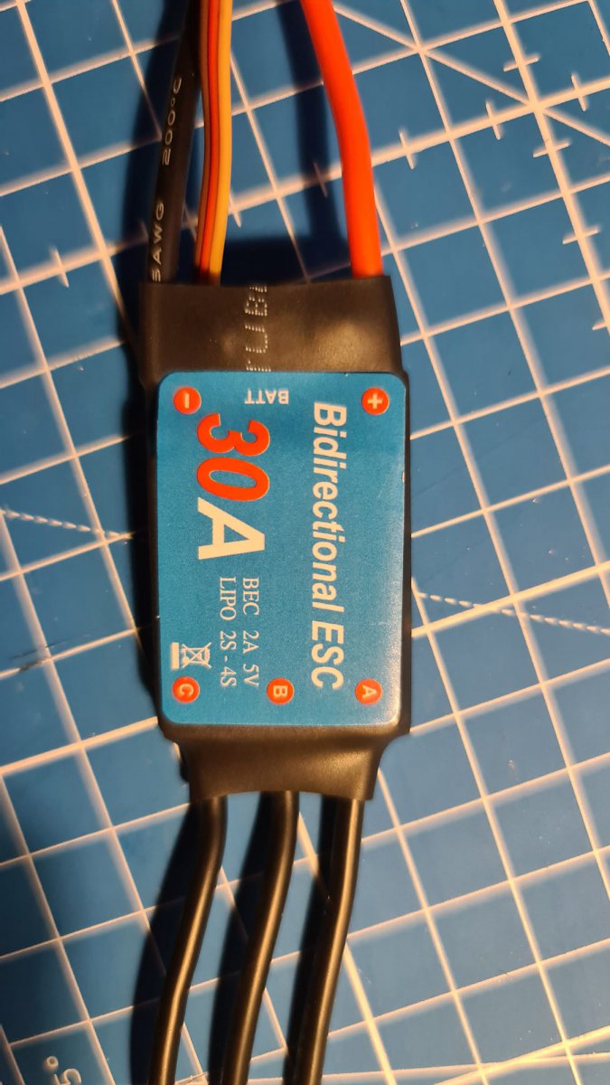

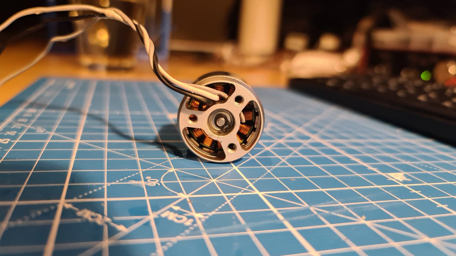

ik heb de motor en ESC binnen. Alleen het is natuurlijk zonder enige documentatie :)
Kan iemand mij vertellen welk draad je van de motor ik met welk contact van de ESC moet verbinden? Op de ESC heb ik een ABC draadje en op de motor wit grijs en zwart.
Ik denk dat het 3 fase is en ze dus in een bepaalde volgorde aan moeten worden gesloten
En ik heb nu een step down regelaar nog in mijn circuit zitten, maar ik denk dat ik die met deze ESC met BEC kan weglaten.Er staat op BEC 5V 2A. Lijkt me meer dan voldoende voor mijn 3 (lichte) servo's
de motor heeft een as van 3mm, dus ik kon met een koper buisje van 4 mm precies erover heen. Koperen buisje in de lengte richting open gezaagd zodat ie kan klemmen.

Jeroen, De aansluiting is een fluitje van een cent. De + en - sluit je de accu op aan. A, B en C gaan naar de motor. Maakt niet uit hoe je ze aansluit. Draait de motor verkeerd om, dan twee draden wisselen. En inderdaad de BEC van de ESC voorziet ontvanger en servo's van stroom. Geef om buiten de boot te testen niet te bruusk gas want die motor wil wel! Hangt natuurlijk ook van de spanning af. 7,2 of 7,4 Volt is meer dan zat. Succes ermee! Gr. Klaas.
Vandaar de waarschuwing Jeroen! Als fundatie gebruik ik een haaks omgezet plaatje alu. Even inschatten hoe hoog de motor moet komen. Doordat de magneten buiten in de kelk zitten hebben ze een hoog koppel. Als ze een beetje toeren maken lijkt het net een turbine. En de ESC regelt erg goed in het lage toerenbereik. In mijn avatar ligt een 20 A exemplaar met een 500 KV motortje. Minimum toerental in het water zo rond de 100 omw./min. Gr. Klaas.
