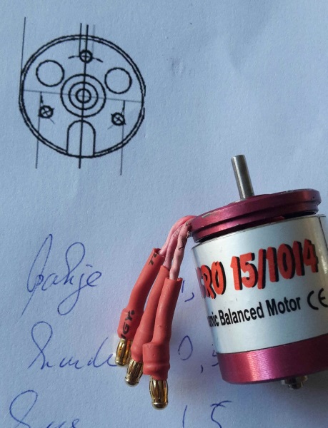

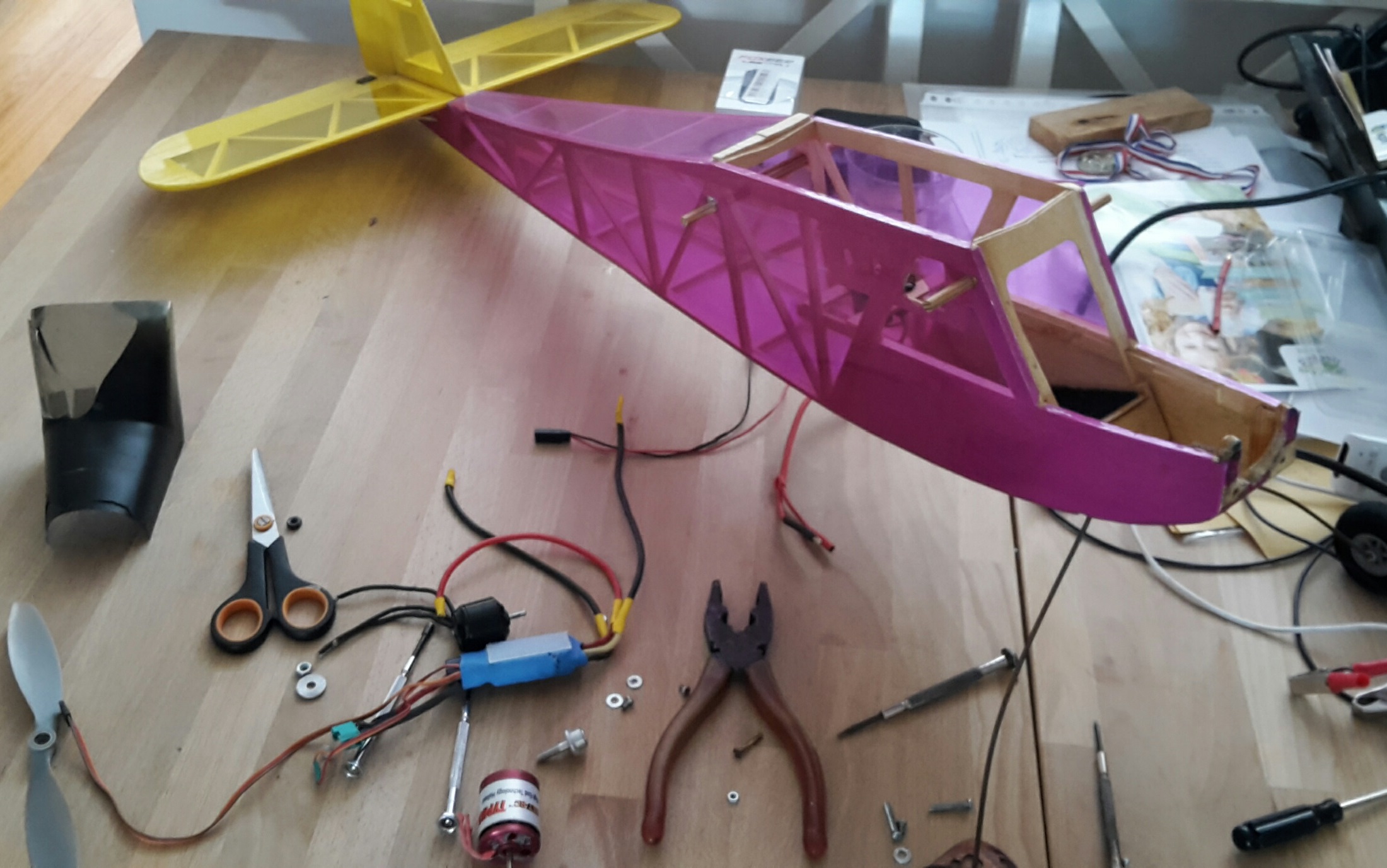

De motordraden van de buitenloper liepen over de buitenloper heen, weliswaar voorzien van krimpkous als hitteschild. Een mooi moment om dat 's aan te pakken:
De ingebouwde buitenloper bleek een Typhoon-Micro van HET-RC, een uitgebalanceerde buitenloper die nog steeds verkrijgbaar is. Eigenlijk gedateerd, maar technisch in prima staat, dus die gaat weer terug op z'n vertrouwde plekje in de MPX Hummel, specs: - 1500 kV - 78% werkingsgraad - 10 polen - 74gr gewicht
Leuk om te zien... Heb er zelf ook jaren mee gevlogen toen ik net begon. Maar die 15-10 is echt overkill. Ik vloog hem met een Typhoon 1500 kv geel motortje (de 6/3D neem ik), ongeveer de helft van deze 15-10. Met een 8x3.8 meen ik zo (is ten minste 7 jaar geleden). Kon gewoon grondstarts maken in lang gras.. Accu's waren 3S van 1100 tot aan 2500mah.. Heb nog de grote broer in doos liggen.. Veel plezier ermee..
