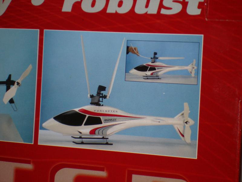

Kan je een foto maken van hoe de bladen staan? Je zegt dat die niet recht staan, en dat moet toch echt wel.
Ik bedoel dat de bladen echt recht naar boven staan zoals in de volgende foto te zien
Mijn bladen zitten echt horizontaal , wil ik ze zo hebben als op de foto dan moet ik ze losdraaien , nu was mijn vraag zou het kunnen omdat ze niet los zitten om naar boven te bewegen dat hij minder goed vliegt;
Nee, ze mogen niet makkelijk omhoog gaan. Alleen bij een crash is de kracht groot genoeg en schieten ze omhoog zodat ze niet breken.
