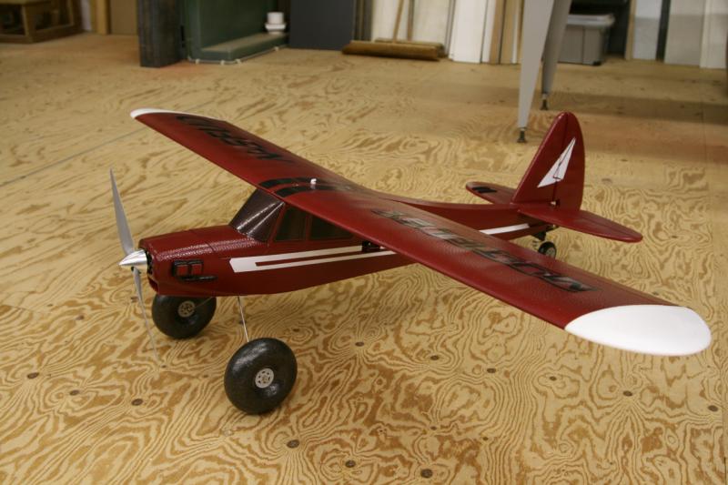

Mijn FunCup is ook klaar voor de maiden. Zal binnenkort nog wat meer foto's uploaden!

Nice :) Iig ook niet de standaard look gekozen.. I like that :)

Heren, allebei leuke paintjobs.. Iig niet de standaard look.

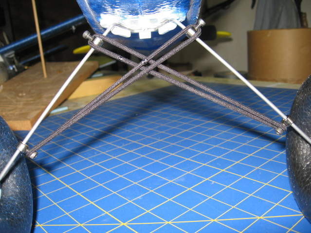

Ik heb vorige week dit besteld:
Φ2mm Steel Wire J-3 Landing Gear
Gevonden via rcgroups, kost weinig en ziet er goed uit. Zou redelijk eenvoudig te monteren moeten zijn. Maar ik moet dus de verzending nog even afwachten..
@Justapoke: uiteraard ben ik zeer benieuwd naar je bevindingen daarmee! :)
En ehm.. hoe krijg je die dingetjes om de stang? Dan moet je de uiteinden eerst recht buigen, gok ik?

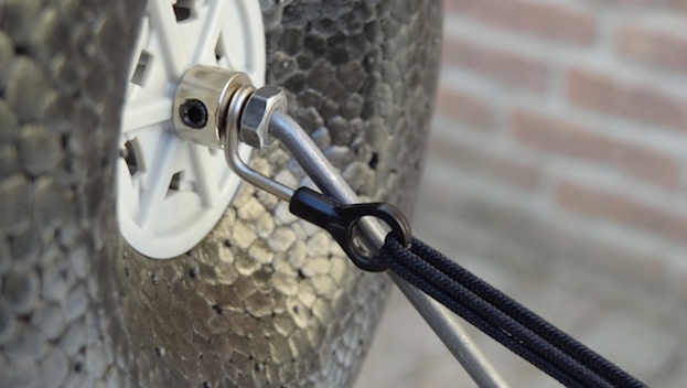

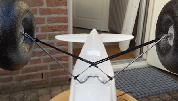

Hierbij mijn oplossing voor de versteviging van het landingsgestel.
De stangetjes zijn linkjes die ik over had van een heli.
In de oogjes van de linkjes heb ik rubbertjes gedaan die meegeleverd werden bij een servo en over waren.
Groet Jan

Foto's zijn toegevoegd, wist eerst niet hoe het hier werkt.
Ik heb inmiddels het elastiek vervangen door veertjes , omdat ik dat mooier vond staan, maar de werking en het effect bleef gelijk
Groet
Jan

Hmm van die oplossing ben ik wel gecharmeerd :) Ziet er wel goed uit!

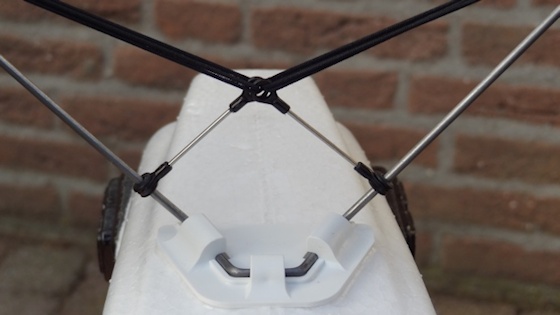

Zowww.. en voor nu heb ik er dit van gemaakt:
Wat is dat verenstaal lekker makkelijk te buigen! (niet)
Et geheel moet nog wel een keer wat mooier worden uitgevoerd, maar om te zien of de constructie werkt, voldoet dit..
Het geheel voelt nu in ieder geval al een heel stuk steviger :D
