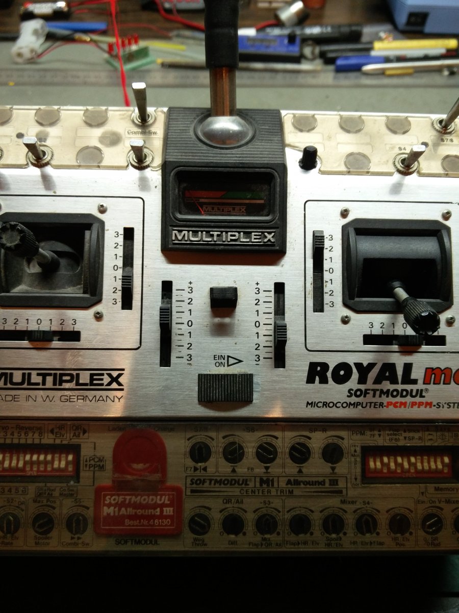

    Hoi,
    Is deze zender uit te rusten met een lipo met 2 cellen? Tot nu toe zaten er 6 nimh cellen in van 2000 mAh.
    Groetjes, Erik.

    Zal geen probleem zijn voor deze zender. Wel (liefst buiten de zender) laden met een balanceer aansluiting op een LiPo balanceer programma.

    Hij zal een LifePo4 bedoelen of A123 cellen, maar die zijn qua cel spanning een tikkeltje aan de lage kant.
    Een 2 cellen Lipo gaat prima in zo'n zender, maar eigenlijk een normale NiMh accu gaat ook goed.
    Als je zo'n accu langere tijd niet gebruikt, dan zijn deze over het algemeen gemakkelijker te reanimeren dan een bol staande lege lipo.
    De lege lipo kun je weg gooien en de NiMh accu is met een geschikte lader, die ook kan ontladen met ongeveer 1C aan laad en ontlaad stroom vaak prima weer tot leven te wekken.
    Het zou zomaar kunnen, dat het oude 3/4 pakket na een paar keer laden en ontladen met een aardige stroom, meer capaciteit krijgt.

    Arie bedoelt en LiFe accu dus Lithium Ijzer.
    De hebben 3.3 volt nominale spanning en 3.6 Volt laadspanning. Ze zijn inderdaad ook wat robuuster.
    Maar een LiPo is met 3.7 Volt per cel nominaal vrijwel een perfect substituut voor 3 cellen NiMH die per cel (iets meer dan) 1.2 Volt geven.
    Een volgeladen LiPo heeft 4.2 Volt, dus een 2S komt vol op 8.4 Volt en nooit meer.
    Een volgeladen NiMH levert 1.4 Volt dus 6 stuks ook 8.4 Volt, net van de lader kan het nog iets meer zijn en aan de lader komt een NiMH al gauw op 9 Volt.
    Je zult met een 2S LiPo pakket dus nooit boven de toegestane spanning komen wanneer je apparaat voor 6S NiMH (of NiCd) is gemaakt.
    Wanneer je bij andere zenders het 8 cellen pakket vervangen wilt door Lithium is het wel verstandig een 3S LiFe pakket te nemen ipv een 3S LiPo.
    Dan kom je op 3x 3.3 = 9.9 Volt nominaal uit wat vrij dicht ligt bij de 9.6 Volt nominaal van een 8S NiMH pakket.
