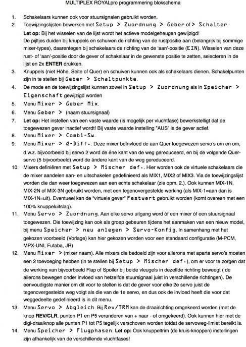

Ik heb (in eerste instantie voor mijzelf) dit schema opgesteld, misschien heb je er wat aan. Het toont de instellingen in een flow zoals Rick het ook beschrijft:
de nummertjes bij elk blok verwijzen naar de instructies op de laatste pagina.
Ik weet dat het moeilijk is om je in het denkpatroon van iemand anders te verplaatsen, maar ik heb toch een poging gedaan om de verschillen tussen de programmering van mijn Mc3010 (vrijwel hetzelfde als de Mc3030) en mijn RoyalPro aan te geven. Naar mijn mening is de programma-strategie niet zo heel verschillend. De grote verschillen zitten in het gebruik van toewijzingslijsten voor bedieningselementen en mixers, en het instellen van de mix-waarden, wat bij de 3010 per servo gebeurt, en bij de RoyalPro per mixer, waaraan dan weer meerdere servo's gekoppeld kunnen worden ( die dan steeds met identieke mix-waarden werken). Hier het documentje, kijk maar weer of het je helpt:
