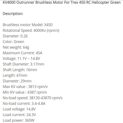

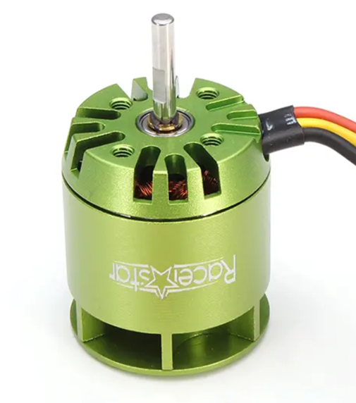

Zou dit wat zijn, als budget keuze? Zou deze nog een leuk propellortje kunnen trekken op 3s of 4s?

4000 KV is veel te hoog.
Je moet dan een extreem klein propje draaien dat vreselijk inefficient is.
Motortje kan ook maar 360 Watt leveren, je hebt minimaal 1000 nodig.
GJ
Gebruikelijk is zo'n 4 a 5 gram motorgewicht levert het opgenomen E vermogen in Watt. Lijkt me bij deze motor dus erg optimistisch en/of wordt heel erg warm.
