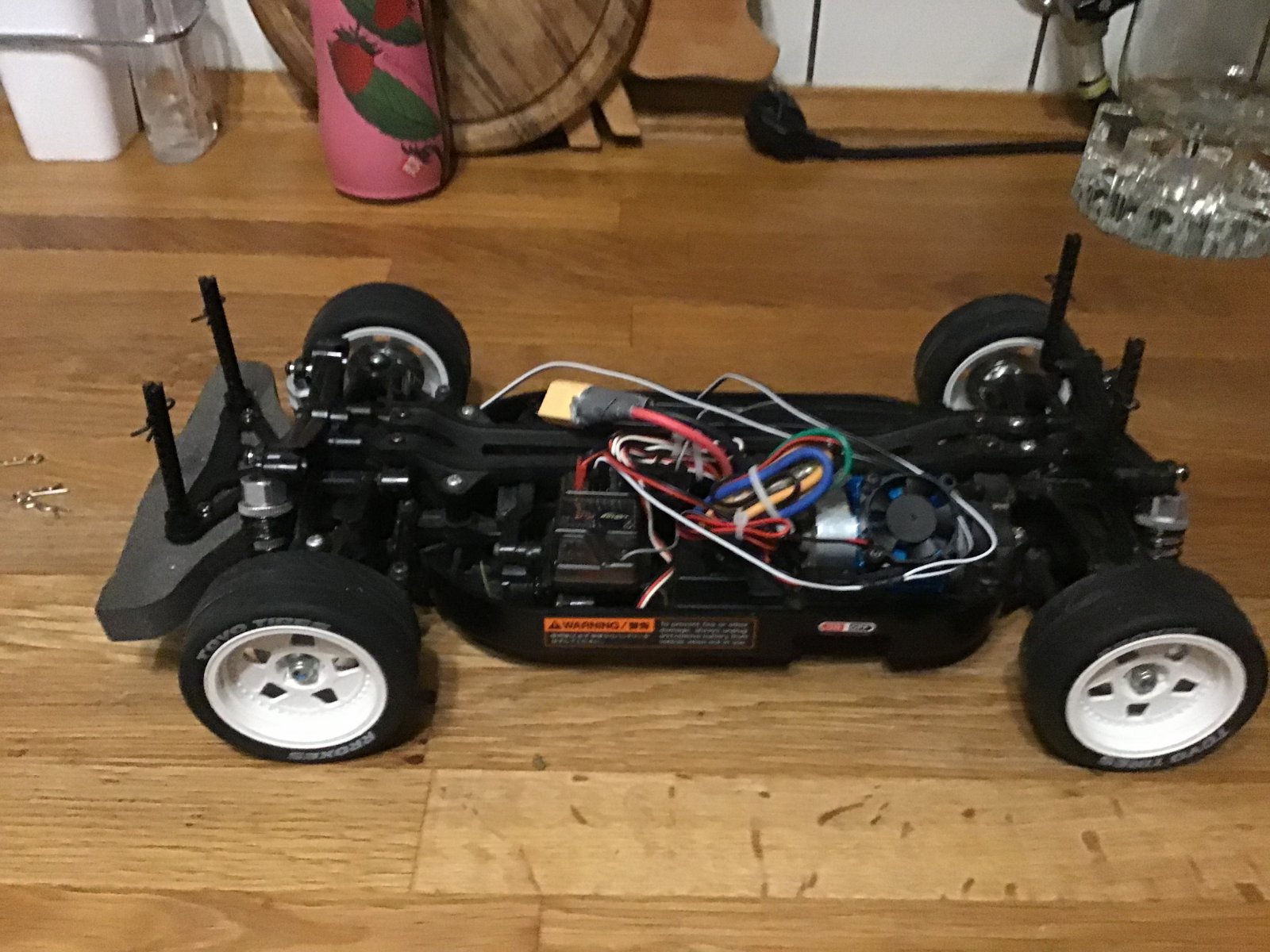

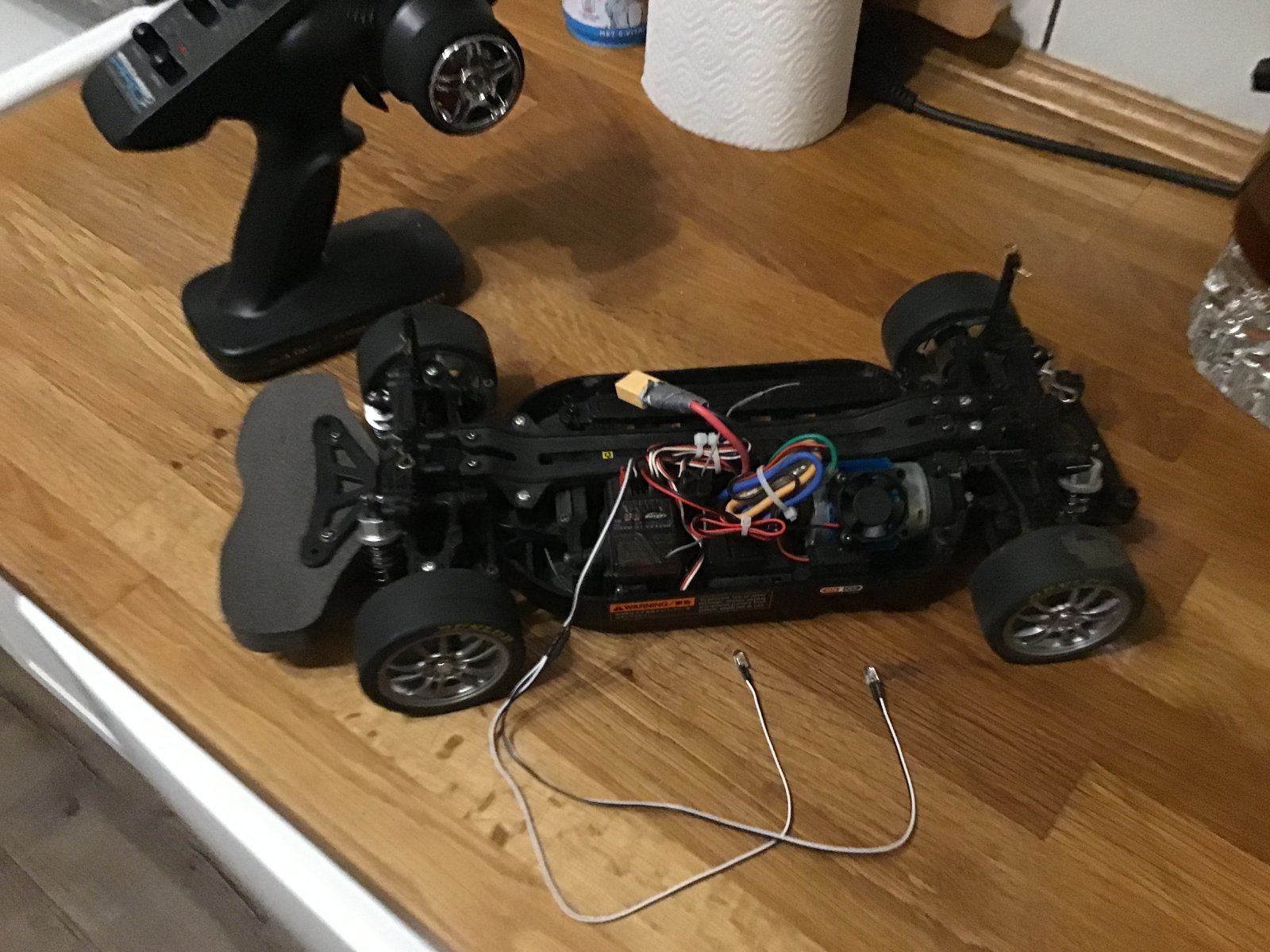

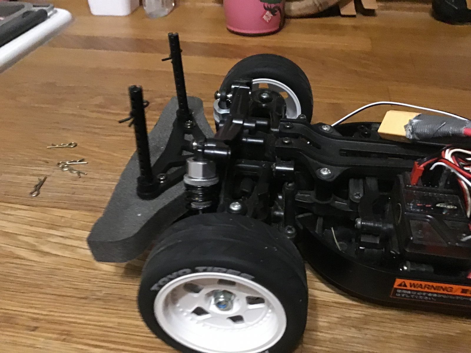

Tamiya TT-01e chassis voor Ford Mustang Hoonicorn.
Het chassis heeft de juiste velgen gekregen voor de Ford Mustang Hoonicorn van het Hoonigan-team.
De banden zijn zelfs voorzien van een logo met het juiste bandenmerk.
Het body shell zal binnen een paar dagen per post aankomen.
De kwaliteit van het rubber in de banden is zeer goed, ook al zijn ze op AliExpress gekocht.
Dat zou ik toch echt anders doen. Bij al je projecten is het uiterlijk belangrijk en dan bij deze zo'n oplossing? Dat kan beter :)
Op dit chassis is uiterlijk niet zo belangrijk.
Het mooie van deze auto zijn de carrosserie en de wielen.

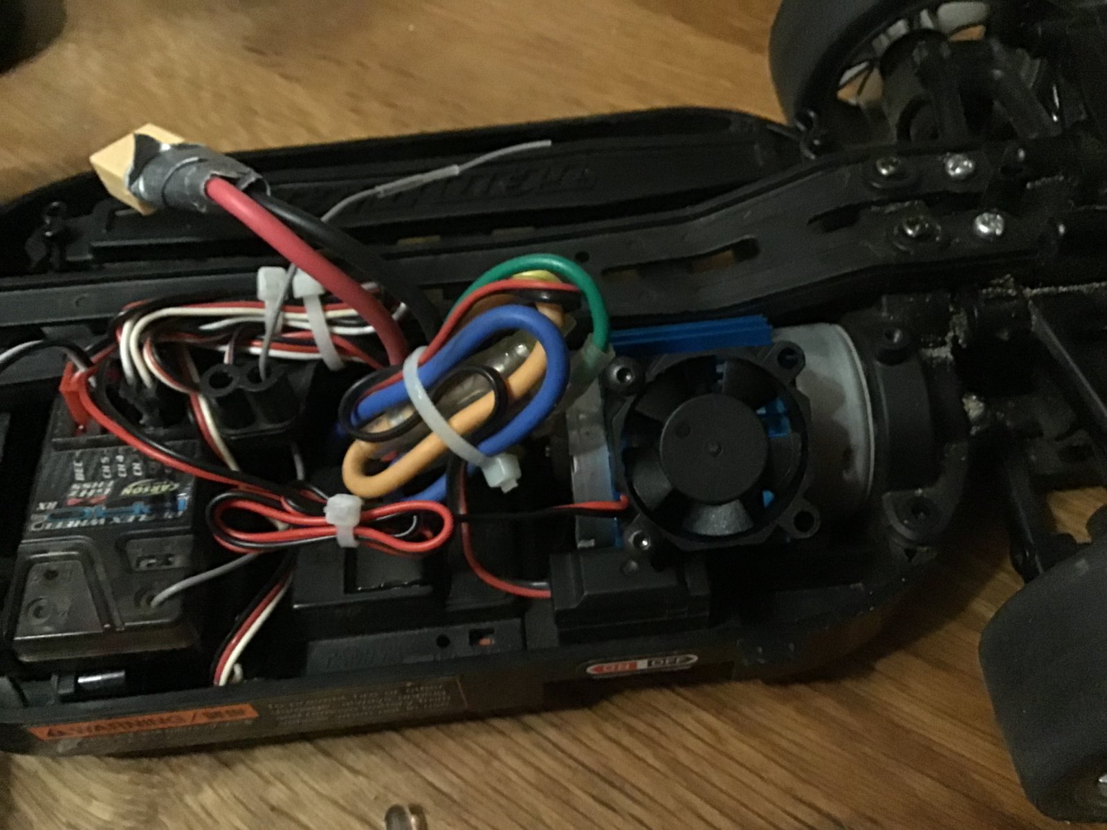

dan nog, als je kortsluiting krijgt, heb je al dat geld voor niets gespendeerd.
ductape is leuk voor even, maar aangezien je iedere accuwissel eraan zit, zal hij een keer van zijn plek gaan.
en dan ben je de isolatie kwijt.
je hebt trouwens ook plasti dip.
een vloeibaar goedje, kun je iets in dopen, of met een kwast ergens overheen smeren
spul droogt op tot een siliconen rubber, wat vast zit.
je moet nog steeds solderen.
maar als je een keer de krimpkous vergeten bent om de draad te doen, is dat wel een goede optie

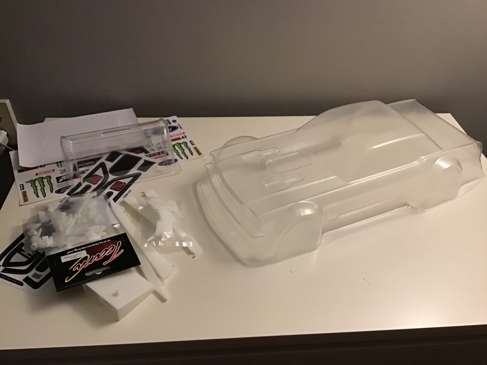

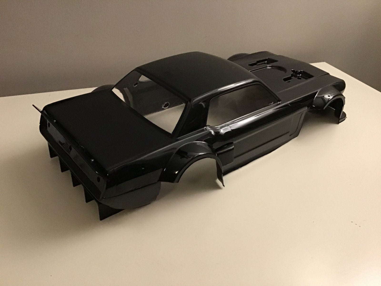

Ik heb de body shell gekregen.
het heeft veel kleine onderdelen die met de hand moeten worden geverfd en vastgelijmd.
Mooi dat die past. Een body maken is inderdaad een heel werk, meestal duurt dat langer dan het chassis in elkaar schroeven.
Zijn er stickers meegeleverd om de ramen af te plakken, of moet je dat zelf doen met tape?
Gebruik je lexanverf voor de body?

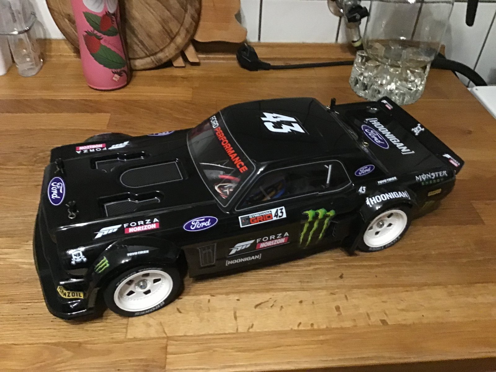

Alles is inbegrepen in de set.
Lexanverf, ja

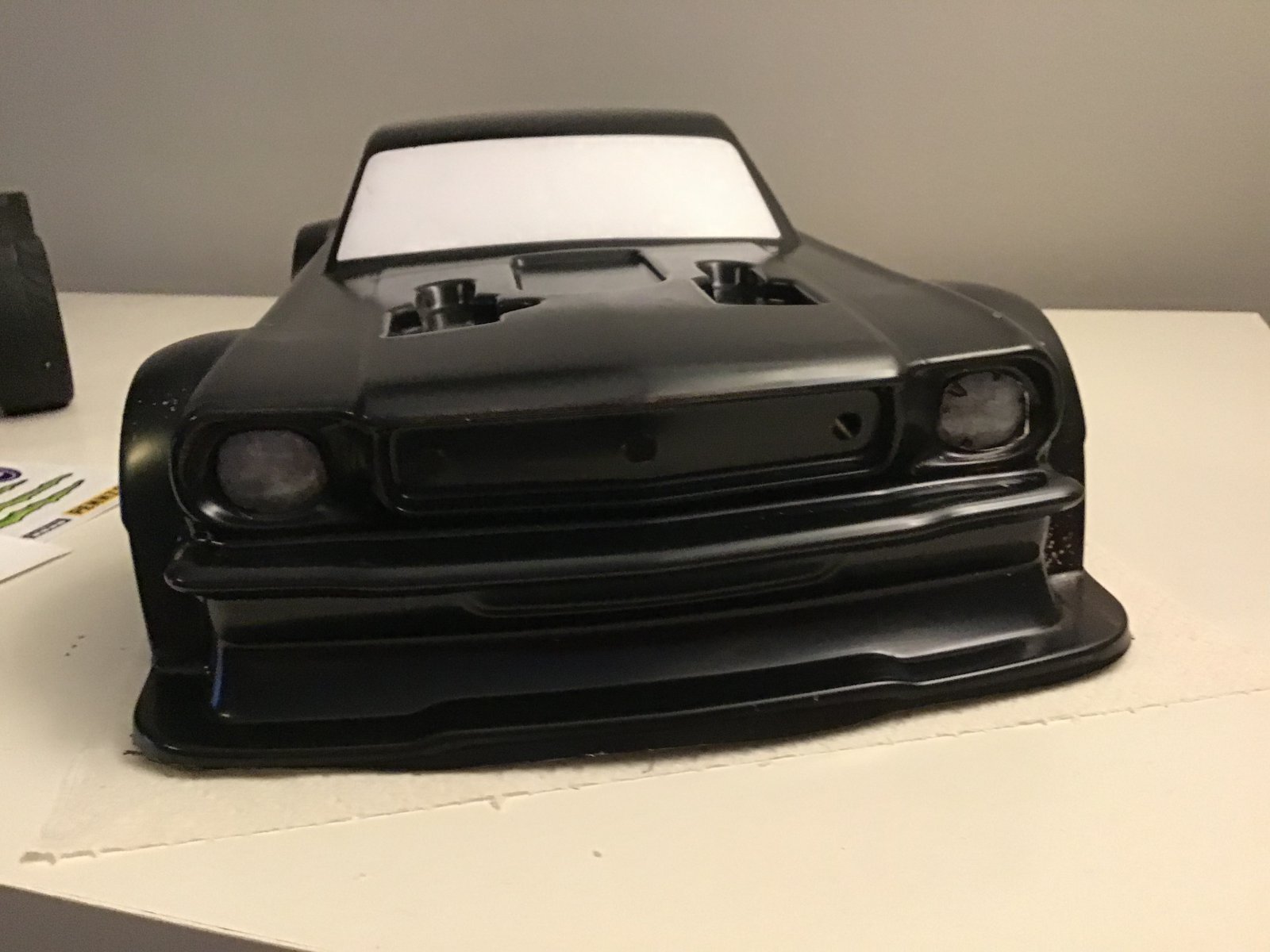

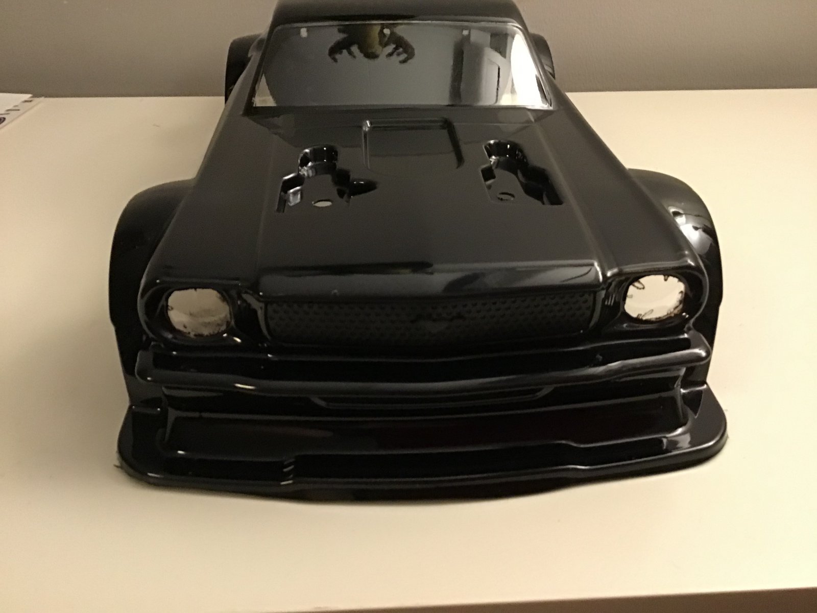

Ik heb sommige gaatjes gemaakt en nu ik verf.
Ik wil elektrische koplampen en daroom ik heb geen verf op de koplampen.

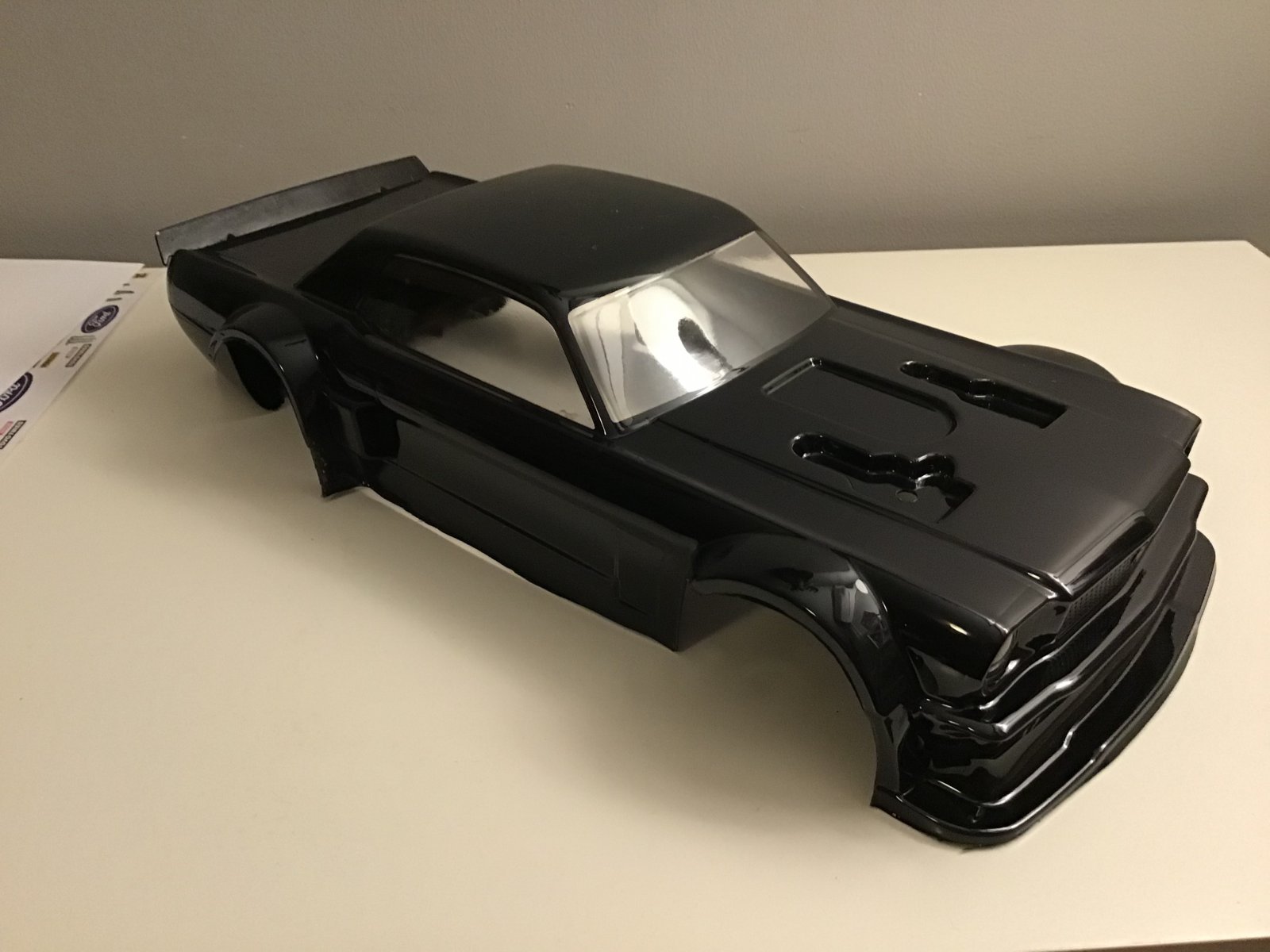

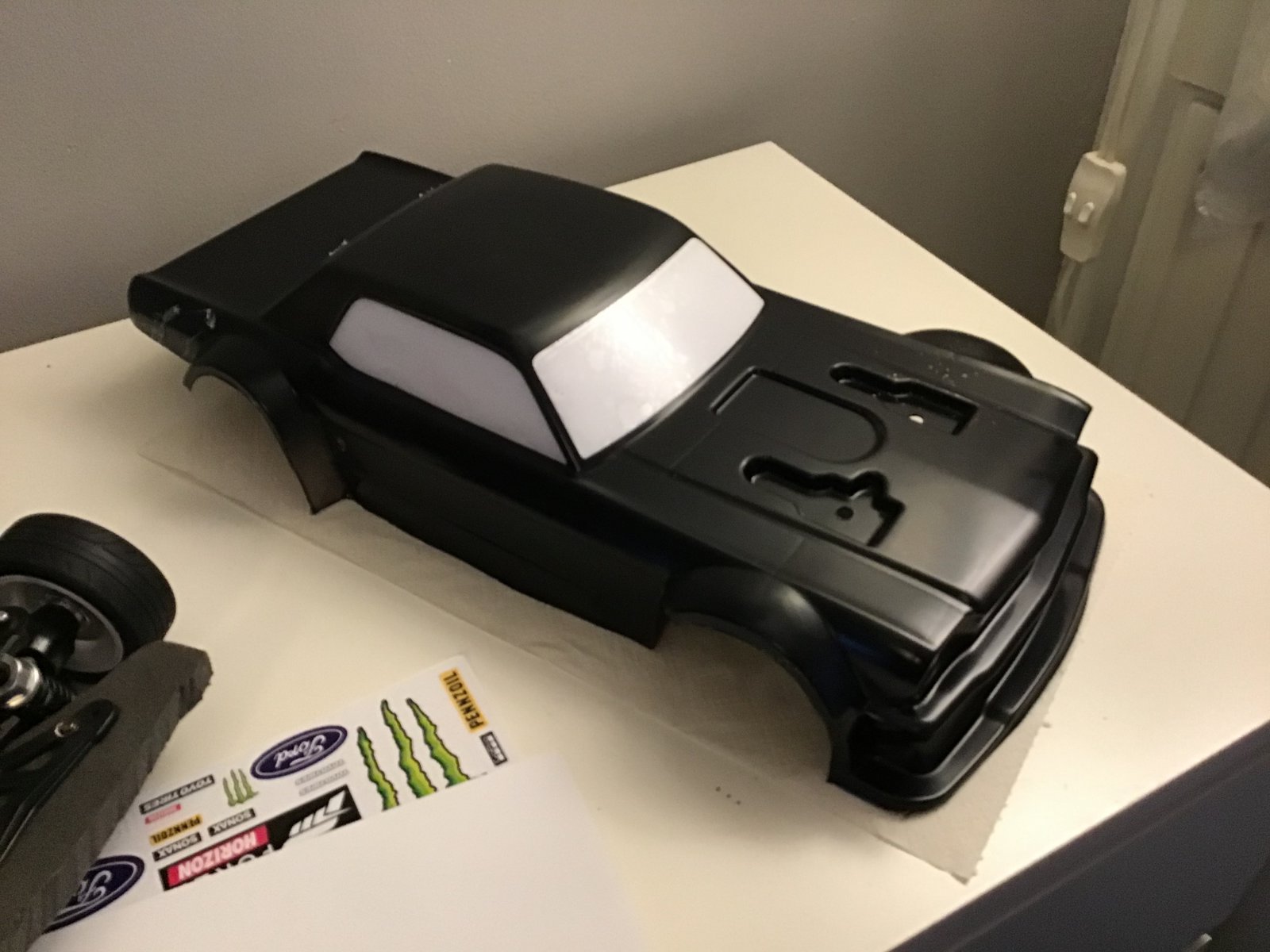

Stickers aangedaan.

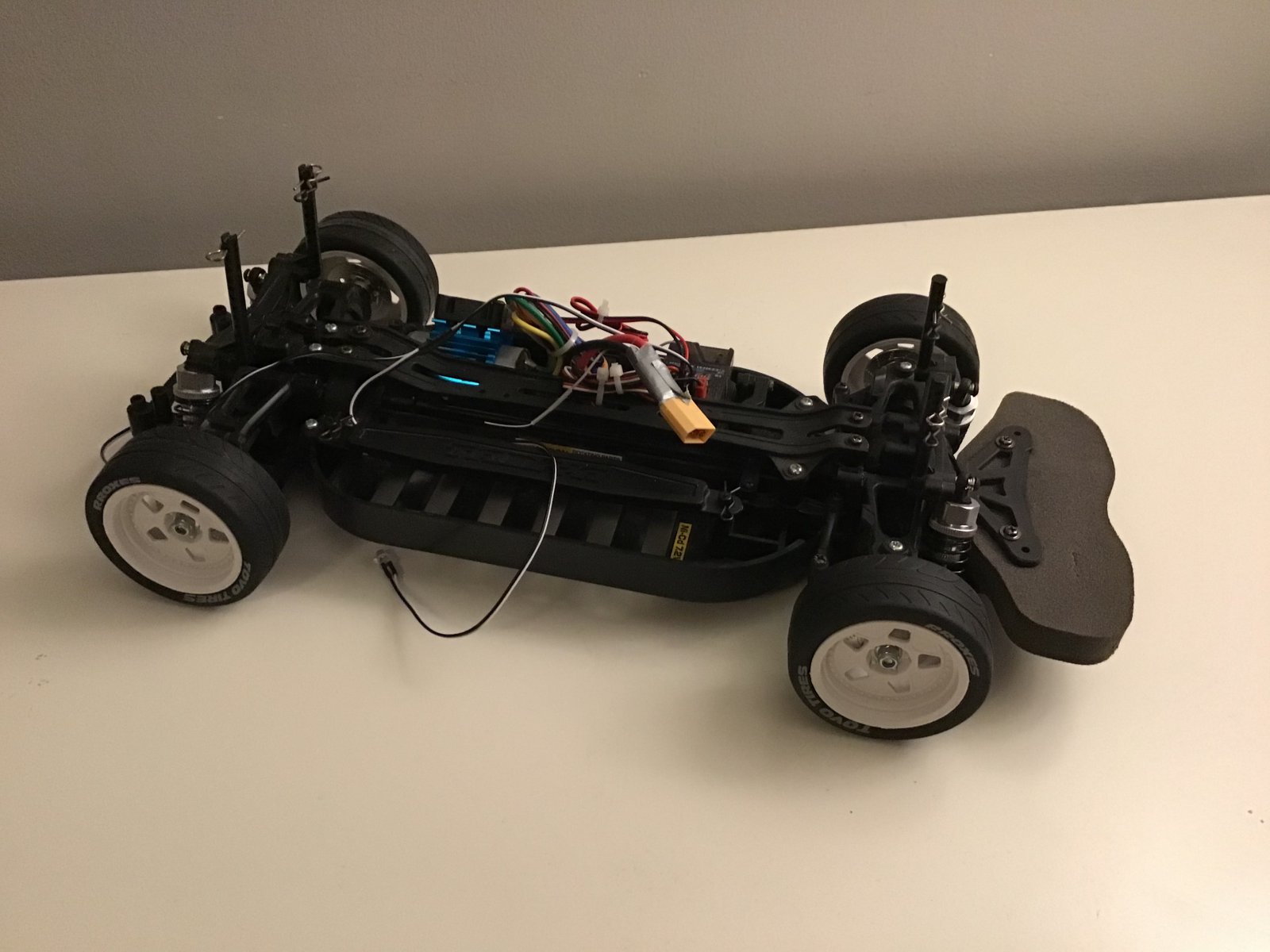

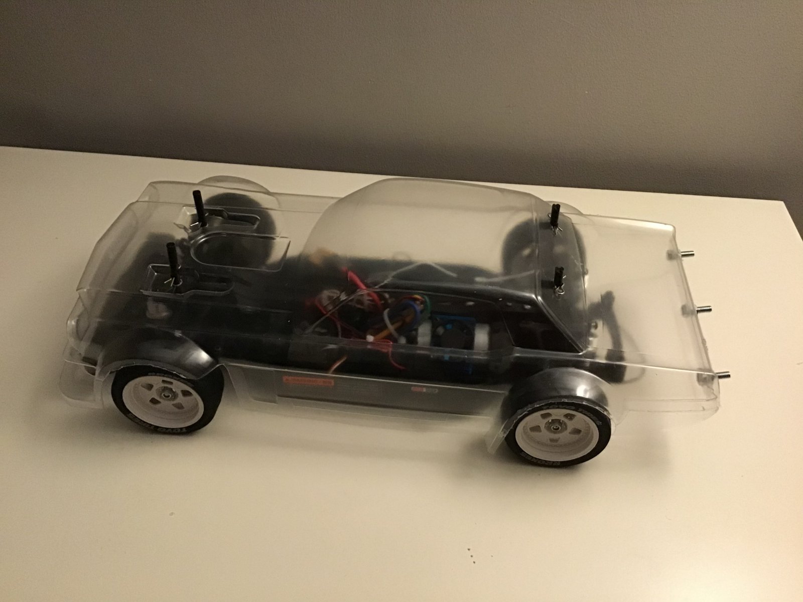

Maar het is een probleem. De mounting gaatjes zijn op de “verkeerde plaats.”
Ik moet de turbo’s monteren en dat gaat niet met gaatjes op dat plaats.
Maar ik heb een plan. Ik heb nieuwe gaatjes nodig een ik moet de chassis ombouwen.
Maar - het is makkelijk en niet veel werk.
Ik moest de voorste bodymount verplaatsen.
Geen ekstra onderdelen nodig. Alleen ombouwen.
Nu ik kan de turbos monteren omdat de bodymount zijn verplaatsen.
