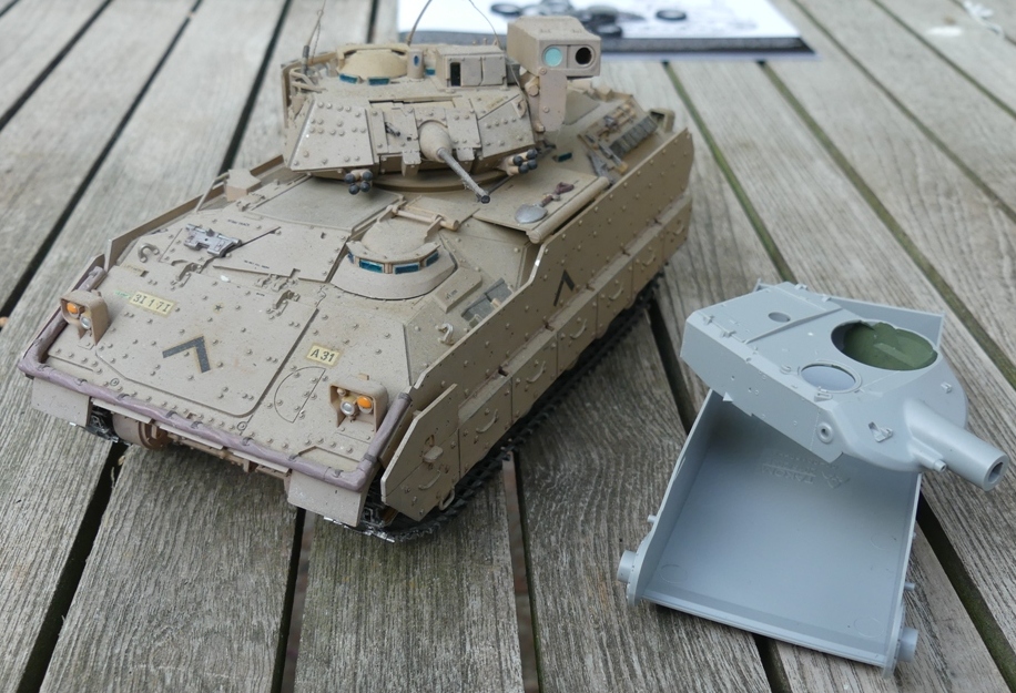

Even een vergelijking: de romp en toren van de Mix naast een M2A2 Bradley:
Oké, even een betere vergelijking: de Mix naast de Pz KfW 38(T) Hetzer, ook zo'n mini-ding.

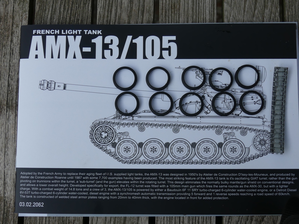

Een stukje track, vergeleken met 5 eurocent: let wel: dit zijn 36 onderdelen! (één sprue met tracklinks en pads)

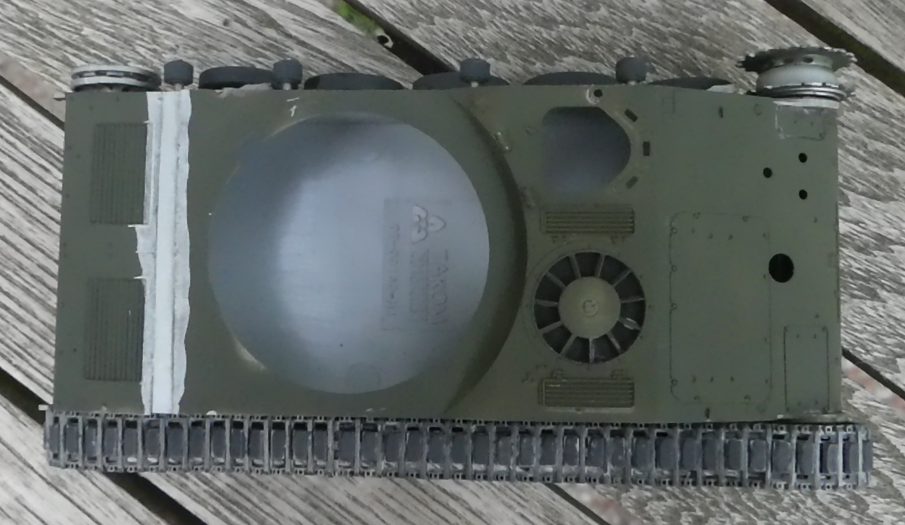

Puzzelen? Ook. Takom levert twee sprues voor het bovenzijde van de romp: de Argentijnse en de Nederlandse bovenzijde. Uiteraard komt bij mij de Nederlandse erop, maar toen ik de bovenromp droog op de onderromp pasten, bleek deze 1,1 cm te kort! Toen de Argentijnse (nog in staalkleur) er even bijgehaald, en ook die bleek te kort:
Rara, politiepet... Aan de voorzijde geen fouten gemaakt, daar paste alles netjes, maar aan de achterzijde, tussen de koepelring en de achterkant van de onderromp bleef gewoon een spleet van 1,1 cm over. Nou ja... Uiteindelijk de bovenromp achter de koepelring doorgesneden (makkelijk, het materiaal is flinterdun) en met een strookje ABS de ontbrekende 1,1 cm opgevuld. Ik snap er niks van...
Overigens: onder de ronde ventilator op het voordek even een (zwart geschilderd) plaatje ABS lijmen. Weliswaar komt er een messing rooster boven de ventilator, maar zelfs daarmee zou je toch in de lege romp staan te kijken...

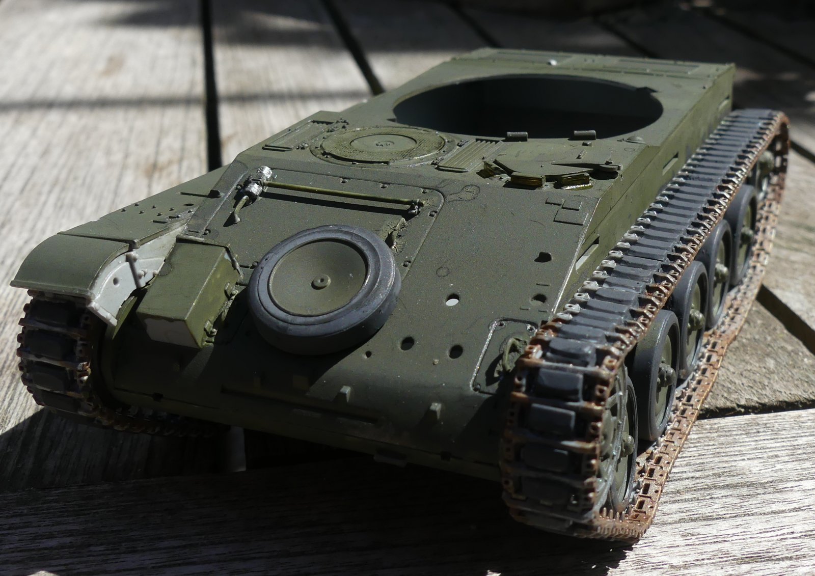

Overigens zijn we 2 x 86 trackschakels en pads verder. De rupsen zitten om het loopwerk. Elke avond een aantal schakels gelijmd en geschilderd. De stukken waar een bocht in moest zitten (bij de aandrijf- en spanwielen) de stukken meteen op het loopwerk gelijmd, de rest kon later geplaatst worden. Indien nodig kun je de al gelijmde stukken track iets buigzamer maken door ze met de föhn te verwarmen. Na het monteren geschilderd en de buitenzijden voorzien van wat "roest". Als een Mix langer dan een halve dag stilstond begon op de tracks al roestvorming te ontstaan.
Op het frontpantser zit het reserve-loopwiel al. In het midden een gaatje, waarin de vleugelmoer moest komen die het reserve-loopwiel op z'n plaats houdt. Helaas... vleugelmoer van 2mm lang, 1/2mm dik is opgevreten door het tapijtmonster. (Modelbouwjargon voor: "op de grond gevallen en niet meer terug te vinden". Improviseren we wel iets op...
