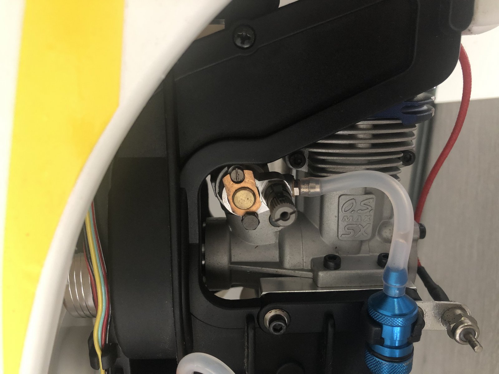

    Ik heb niet zo veel tijd dus nu het regent kan ik er naar kijken. Jullie geven aan om hem rijker te zetten. Hiervoor gewoon de zwarte schroef met de kartel ruimer zetten? En welke is voor de stationair?
    Bijgevoegde bestanden:
  8. brutus
    brutus Forum veteraan
    Lid geworden:
    18 nov 2008
    Berichten:
    21.063
    Locatie:
    Oldeberkoop
    De grote kartelschroef is de hoofdnaald, en die kun je één, mishien twee klikjes rijker zetten.
    De stationairsproeier is het schroefje op de foto links en een klein beetje hoger dan de hoofdsproeier. De gleuf in het schroefkopje is de indicator van hoe hij staat.
    LET OP! De stationairsproeier heeft een verstelbereik van slechts 180 graden, niet meer. Probeer hem ook niet te forceren, want dan kun je de carb weggooien.
    Linksom is rijker, rechtsom is armer.
    Deze afstelling is een beetje "tricky": je moet deze schroef in hele kleine stapjes verstellen (max 15 graden, en voor je voorstelling, 5 minuten op de klok is 30 graden, dus verstellen in stapjes van "de helft van 5 minuten").
    MAAR: je moet deze schroef altijd rechtsom naar zijn instelling to draaien, dus dat betekent dat als je een beetje rijker wilt (linksom) dan moet je éérst "ruim" linksom draaien, en dan rechtsom terug tot waar je wezen wilt.
    Bijvoorveeld: je stationair instelling staat op de foto op "12 uur", en je wilt naar "11 uur", dan moet je éérst naar 9 of 10 uur draaien, en daarna rechtsom naar 11 uur toe.
    Dit dient om de speling uit de verstelling altijd aan de zelfde kant te hebben. Zou je gewoon van 12 uur naar 11 uur draaien, dan gebeurt er niks, vanwege de speling tussen het schroefkopje en het gaffeltje.
    Hopelijk is dit duidelijk?
