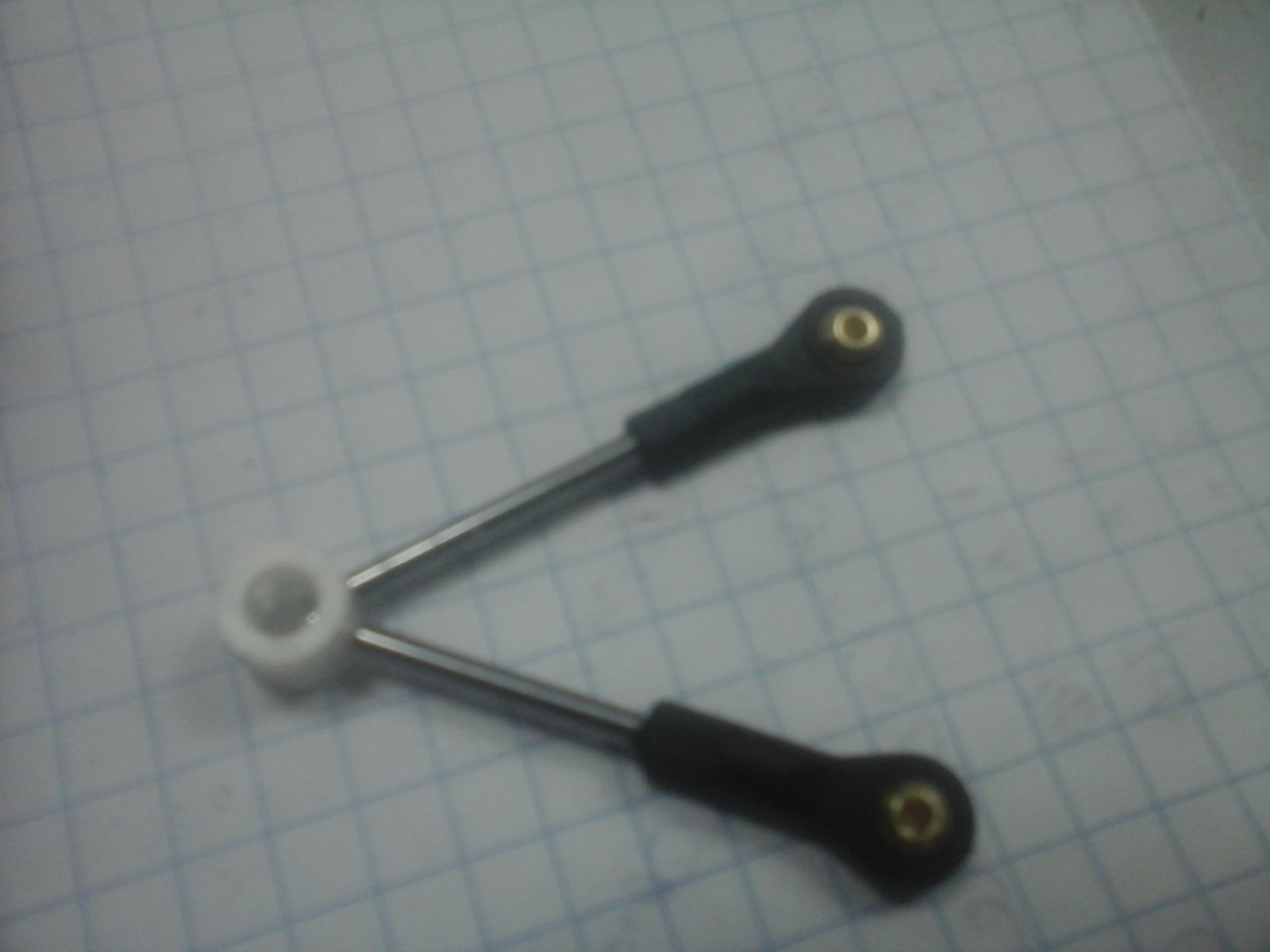

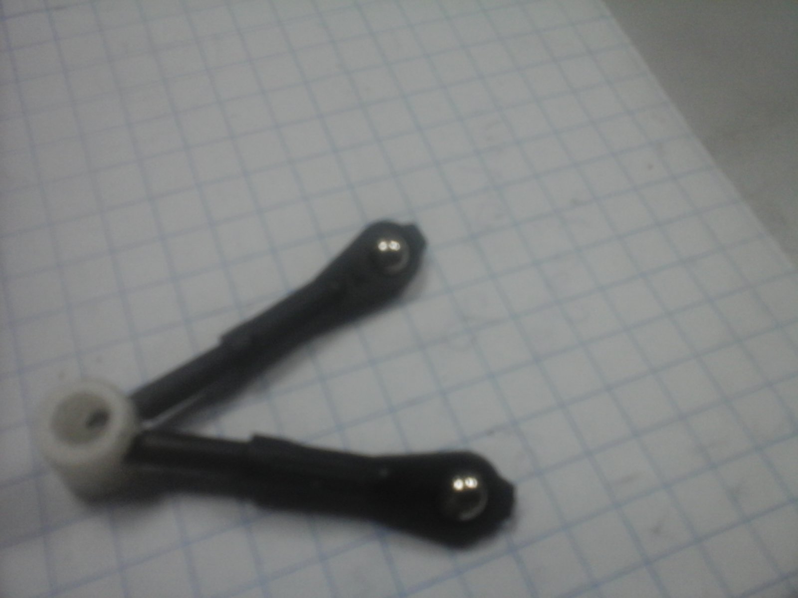

Iets zelf verzonnen (let ff niet op de kleur witBekijk bijlage 308469 ):
Ipv kogelbevestigingen kan ik ook deze gebruiken:
Functioneel doen ze niets, het differentieeltorsie opvangen, ze bewegen alleen iets mee tijdens het veren van de as, als ik de bouten door de witte delen wat klein houdt, is er genoeg bewegingsvrijheid.

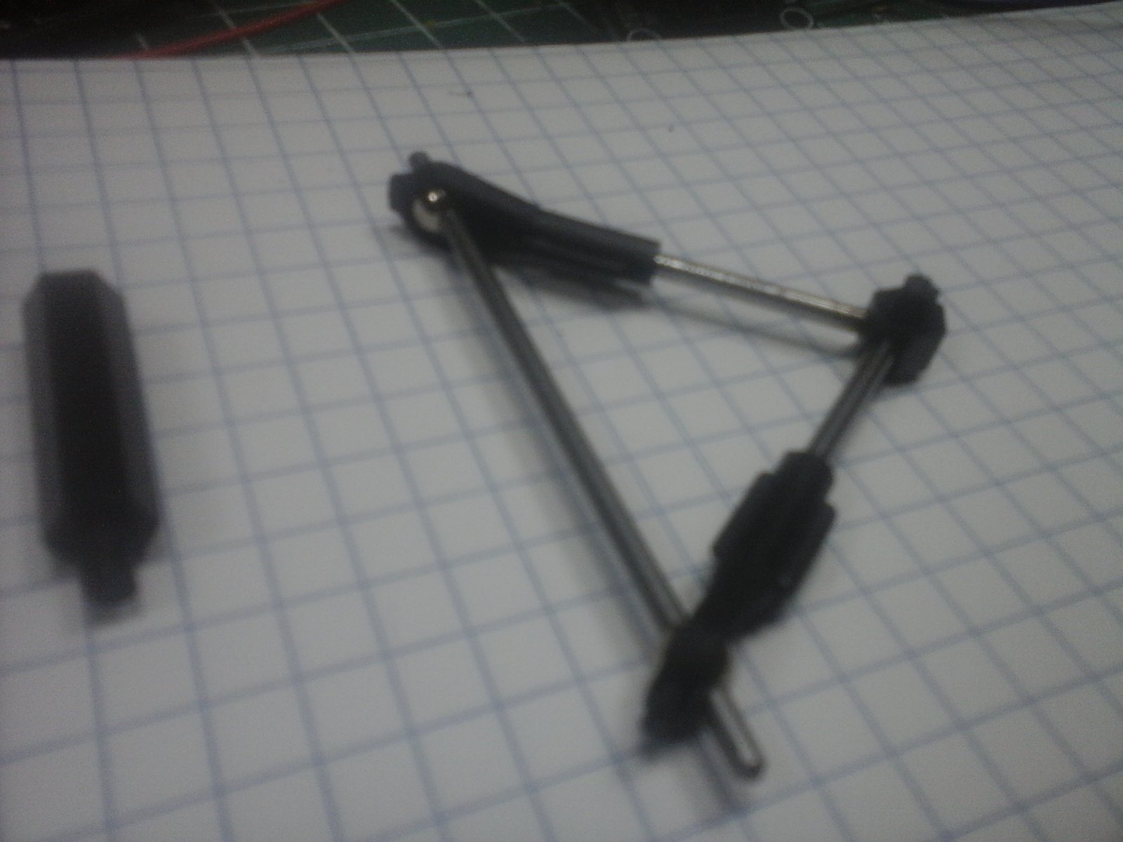

Heb al wat zelf bedacht!
In mijn truck zit het alleen voor het oog, niet functioneel om krachten/torsie op te vangen.
Met een nylon hex-onderdeel ( printplaatbevestiging met binnen- en buitendraad), kogelgewrichtjes en wat 2mm zilverstaal:
ik wil de 2 (dunne) zilverstaalgedeeltes nog dikekrmaken, niet mooi zo. Mischien met wat krimpkous of met plastic buisjes.
Boven op de diff-bal een gaatje geboord, iets groter dan de diamater vd buitendraad, voor wat vrijheid/bewegingsvrijheid.
Is maar minimaal, maar bij het veren vd as zal er toch wat speling nodig zijn.
