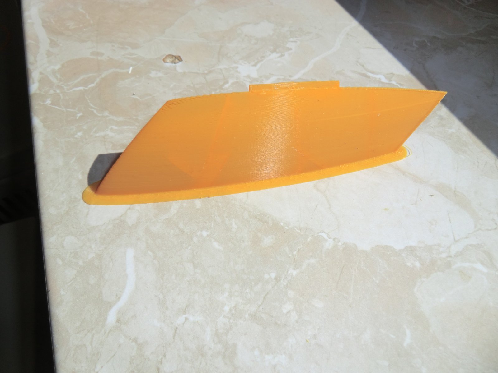

    Misschien een topic voor tips?
    Want ik heb een tip nodig.
    Na het printen blijft er altijd die rand zitten waar de print me op de bodemplaat zat.
    De brim.
    Zie foto.
    Hoe verwijderen jullie die?
    Ik doe het zelf met een scalpel, zo veel mogelijk wegsnijden en dan met een vijltje de rest weghalen maar misschien zijn er betere en vooral snellere methodes?
    Graag tips!
    GJ

    Geen antwoord op je vraag, maar is een brim noodzakelijk i.c.m. een verwarmd bed?
  3. GJVO
    GJVO Forum veteraan
    Lid geworden:
    23 dec 2003
    Berichten:
    11.642
    Locatie:
    Weidenbach in de Eifel
    Ja, je hebt een extra oppervlak nodig om de print strak op het bed te houden.
    Brim, Raft... de brim is bij mij 2 lagen dik, dus ongeveer 0,4mm en best wel taai.
    Als je het er met geweld afscheurt gaat er wel eens een stuk print mee, dat had ik in het begin, dus nu doe ik het maar voorzichtiger met een mesje.
    Ik ben ook al aan het experimenteren met een schuurtrommeltje van Dremel op een langzaam draaiende boor, maar dat geeft wisselend resultaat.
    GJ

    Dat zal een inderdaad een hele klus zijn om dat netjes weg te halen. Zou toch proberen een goede hechting te verkrijgen met je bed dan is een brim volgens mij niet nodig. Wat voor print oppervlak gebruik je?
  5. GJVO
    GJVO Forum veteraan
    Lid geworden:
    23 dec 2003
    Berichten:
    11.642
    Locatie:
    Ik gebruik de glasplaat van Creality, zonder toevoegingen.
    Dat is een plaat met een soort keramische coating.
    Het bed staat op 58 graden bij PLA, dat hecht ie goed.
    Met een lagere temperatuur wil ie wel eens loskomen.
    Ik ben nu aan het testen op 42 graden, met brim.
    Zonder extra aanhechting gaat ie gegarandeerd los, dat heb ik al geprobeerd.
    Al had ik de glasplaat ingesmeerd met haarlak, verdunde witte houtlijm. prittstift, het kwam los.
    GJ

    Ik print ook op glas i.c.m. 3Dlac. Regelmatig was ik het bed schoon met warmwater en wrijf het droog en daarna met aceton ontvetten. Dan een dun laagje 3Dlac erop. Misschien help ontvetten met aceton bij jou ook.

    Ik ben nu toch maar die randen aan het snijden en vijlen.
    Monnikenwerk.

    Ik breek hem er gewoon af ging altijd goed. Gebruik zelf een pritstift voor hechting bevalt prima.

    Hier zelfde. Brim met scherp mesje afsnijden. Zie je niets van.
    Probleer zelf geen vijl of schuurpapier te gebruiken. Dat zie je te veel.
    Brim helpt ontzettend veel en zo veel werk is het niet.

    Net geprobeerd zonder brim maar met 3Dlac te printen, dat gaat niet, hij trekt krom.
    Helaas.
    Moet dus toch nabewerken.
    Nu nog een goede lijm vinden want dat secondenlijm met activator vind ik ook maar niks.
    Hier in de winkel kreeg ik de tip Uhu Por.. lijkt me heel raar...
