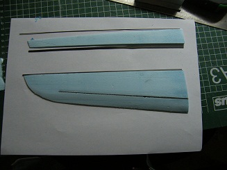

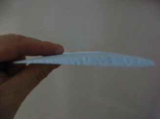

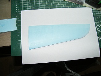

De vleugel is gesneden uit EXP schuim dit is een wat fijner schuim dus beter geschikt voor een klein vleugeltje.
full
full
als versteviging van de vleugel heb ik een ligger van 0,8 mm koolstof
bij de rolroer heb ik ook een 0,8 mm ligger gelijmd.
als eindlijst bij het rolroer een 0,8 hol rond koolstof staaf gelijmd.

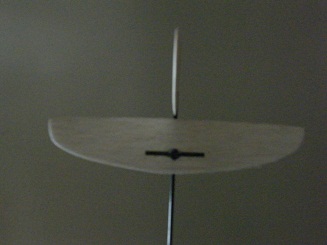

Ik was ook al met het stabulo en kielvlak begonnen deze zijn gemaakt uit 2mm
balsa en zijn in het HT08 profiel geschuurd in eerste instantie wilde ik ze uit depron maken echter dit werd te zwak.
full
full

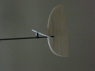

het hoogte roer werk middels een pendelroer dit is uit een 6 mm koolstof pijpje waarin een alu lager buisje is in gelijmd.
full
De staart boom is een 3 mm koolstof hol staaf en de pod ben ik nog aan het verzinnen omdat ik nog twijfel wat bertreft de servo's

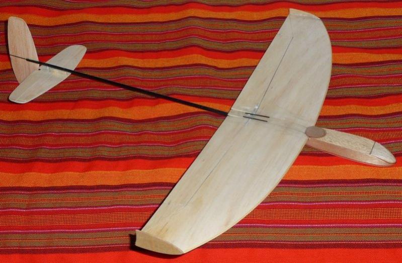

Ken je mijn versie?
pcm-nano-de-luxe
full
Vliegt heerlijk haal er niet meer dan 40 sec mee zonder thermiek, maar dan moet ik wel goed gooien.
Ook op de helling mee gevlogen en dat gaat ook prima.
