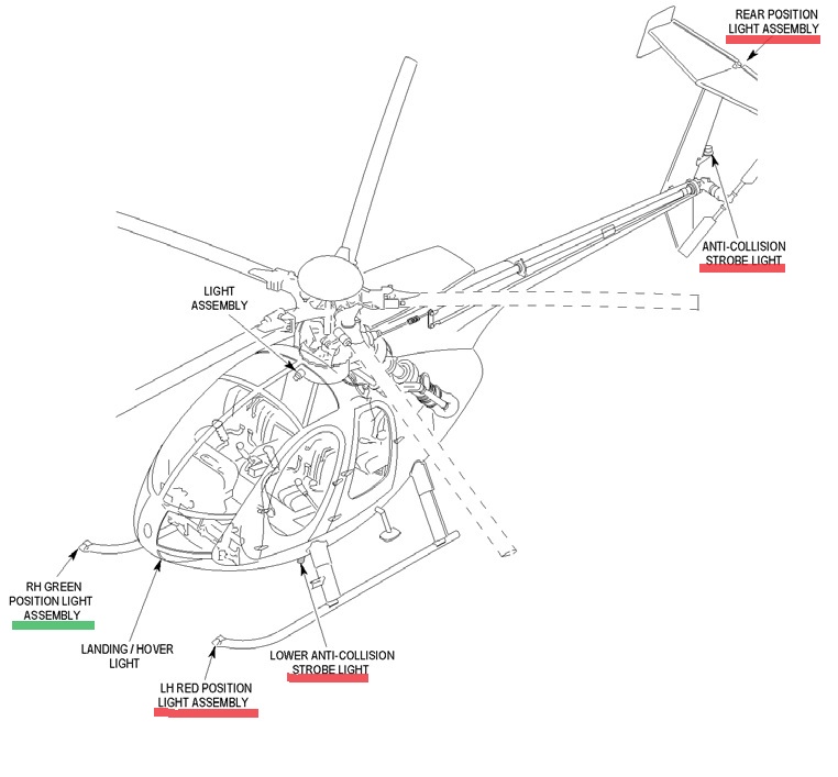

Ik ben opzoek naar navigatielampen voor een MD500, ik ben deze aan het restaureren en wil hier ook direct verlichting opbouwen, maar ik kan nergens de lampen vinden. Wie weet waar deze te koop zijn. Voor het landingslicht heb ik wel een oplossing, namelijk een led zaklamp.

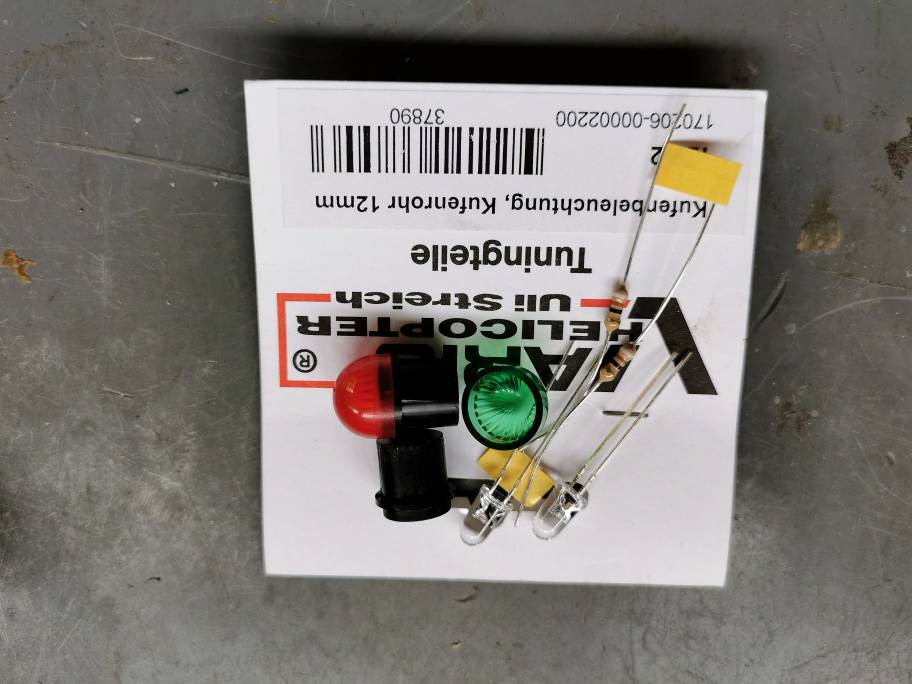

Op het net zijn genoeg schaal heli bedrijven die even zoveel mogelijk verlichtings- systemen verkopen voor Rc Heli's en vliegtuigen https://scaleflying.de/?cat=c12_Beleuchtung-Beleuchtung.html https://www.vario-helicopter.biz/nl/Scale-Fittings-Accessories/Lighting/HeliLights:::31_86_1039.html https://www.vario-helicopter.biz/nl/Scale-Fittings-Accessories/Lighting/Spot-light:::31_86_205.html https://www.scaleflying.com/Scale-LED-Xenon-Lights_c_9.html https://hobbyking.com/nl_nl/aircraf...502&indexName=hbk_live_magento_nl_nl_products kortom , Keuze zat

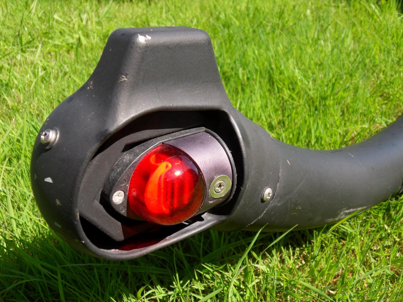

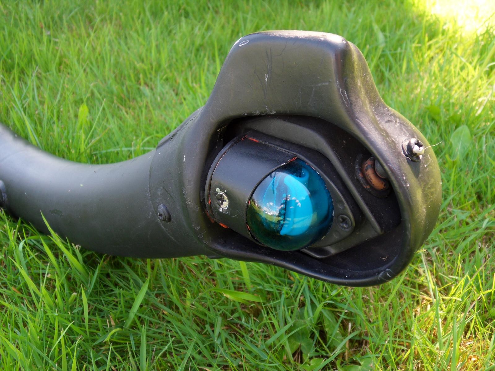

Ik heb het niet goed omschreven, maar ik zoek niet de verlichting zelf maar de houders met glaasjes waar de leds inkomen. Zoals de houders in het landingsgestel voor rood en groen en de lampen onder de romp en achterop de staart en bovenop de staart.

Mijn skids zijn 16mm, maar dit zijn ook niet de goede lampen want de originele schijnen alleen maar naar de zijkant en niet rondom zoals die van Vario.
Dat klopt... met dat soort dingen neemt Vario vaak een behoorlijk loopje met de werkelijkheid: "als er maar een lampje op zit..."
En dan nog, met zo'n standaard ledje zie je er overdag niks van. Heb op een paar modellen de led verlichting van Unilight gebruikt en die zie je tenminste op een zonnige dag nog. Kost wat, maar dan heb je ook wat.

Na dagen zoeken eindelijk gevonden, http://www.cs-scale-concepts.de/pro...500-xl-kufenpositionslichter-mit-emiiter.html en iemand die allemaal onderdelen print voor heli`s en vliegtuigen https://www.scale-print.de/en/hughe...ared-for-emitter-led.html#/33-scale-scale_1_5 Kwam er toevallig op nadat ik gezocht had op lenskapjes voor schakelaars.
