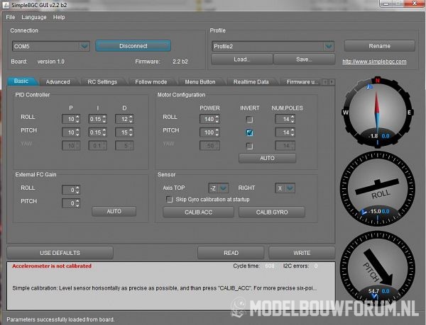

Op m'n hexa heb ik een banggood Gimball gemonteerd.
De firmware is 2.2b2

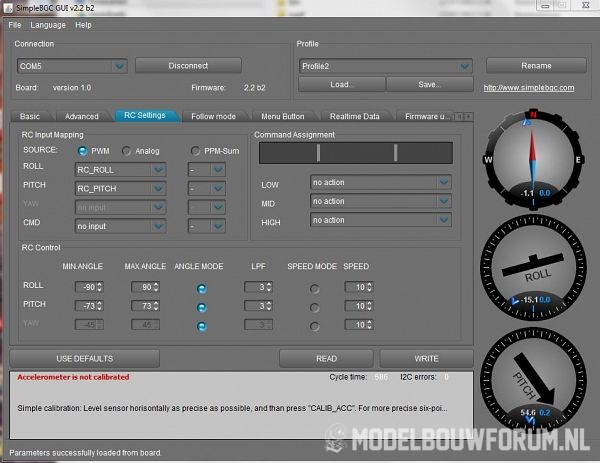

Alles werkt inmiddels goed, behalve de pitch regeling.
Die doet het niet.
Pitchregeling is rechtstreeks aangesloten op kanaal 7 van de ontvanger: signaal en ground van de ontvanger naar de linker pin met signaal boven en ground onder op het bordje. In de youtube filmpjes zeggen ze niet de ground aan te sluiten. ik deed het wel omdat er blijkbaar een gemeenschappelijke ground moet zijn, ergens op een forum gevonden. Heb het ook zonder ground-aansluiting geprobeerd.
Ontvanger wordt gevoed vanuit de naza lite. ik vermoed dat die iets van 6 volt zal doorgeven.
Gimball wordt gevoed vanuit een 12 volt omvormer (batterij is 4s)
Al geprobeerd: gimball aansluiten op servotester waarop een 5 cellen Nimh batterij aangesloten was. Pitch controle werkt. Overige voeding gimball zoals op de hexa.
Ground wel of niet aansluiten.
Servo aansluiten op hetzelfde kanaal 7 van de ontvanger. Werkt perfect.
Eén van de sporen waar ik aan denk: Ben in de verleiding de + van de ontvanger op kanaal 7 ook aan te sluiten naar de Gimball, maar vrees voor kortsluiting, batterijen die in elkaar overstromen, rokende elektronica, ... daarom nog niet geavontuurd. Alhoewel ik natuurlijk ook met de test met servotester en ontvangerpack de gimball van twee kanten gevoed heb.
Begin een beetje uitgetest te zijn. Iemand een idee?
