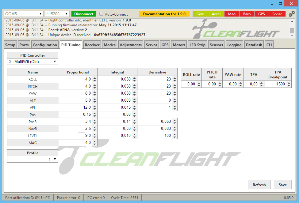

Ik had mijn pids nog niet gepost, die zijn van Paulus. Ik heb alle pids op cleanflight standaard gelaten. Daarmee dus dit probleem. Ik heb de pids en volledige config nu toegevoegd. Ik zal zo ie zo zelf me pids tunen.

Ok dit is dus in autotune ? Maar wat doet hij in een normale modus...het zelfde ? Zo ja dan kan dat bijna geen PID probleem zijn maar eerder iets hardware-matigs of enorme trillingen waardoor je FC compleet de weg kwijt raakt.

pid conroller 0 geprobeerd ?????
er hoeft niks tussen de spacers en bordje
autotune ook verwijderen is bekent dat dat niet optimaal werkt
pid 0 instellen
roll = P = 4.5 , I= 0.45 D= 0.28
Pitch = P = 5.0 I=0.52 D= 0.3
Yaw = P = 10 I=0.55 D= 0
level P=5.0
stel dit eens in

Het filmpje was met pid controller op 0, heb hem gister op 1 gezet, en PID wat getuned. Heb nog niet de mogelijkheid gehad om het goed te testen, hoop dat het zo droog is.
