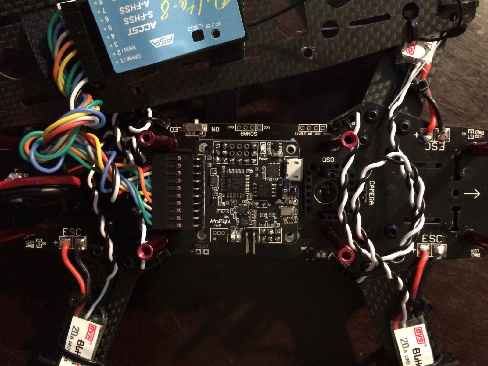

Ik ben bezig met het bouwen van mijn eerste drone, een 250 size
Ik heb alles los besteld en zelf aan het monteren en dat is met wat hindernissen toch al aardig gelukt, maar ik loop nu tegen één probleem aan wat ik niet helemaal begrijp en opgelost krijg.

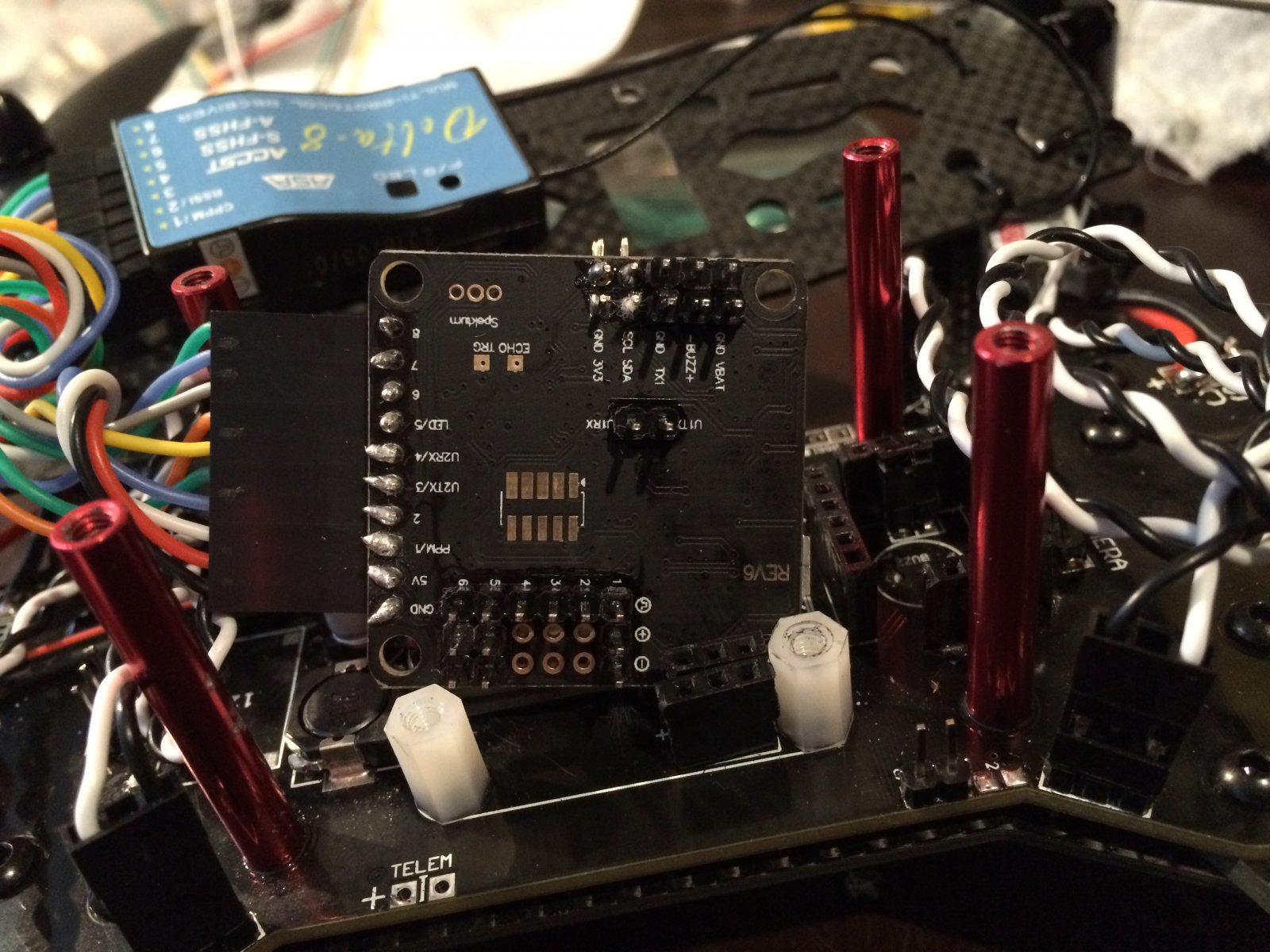

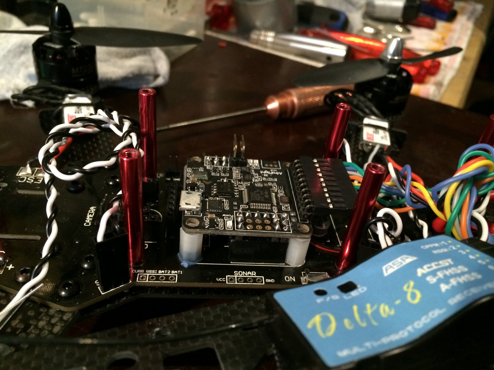

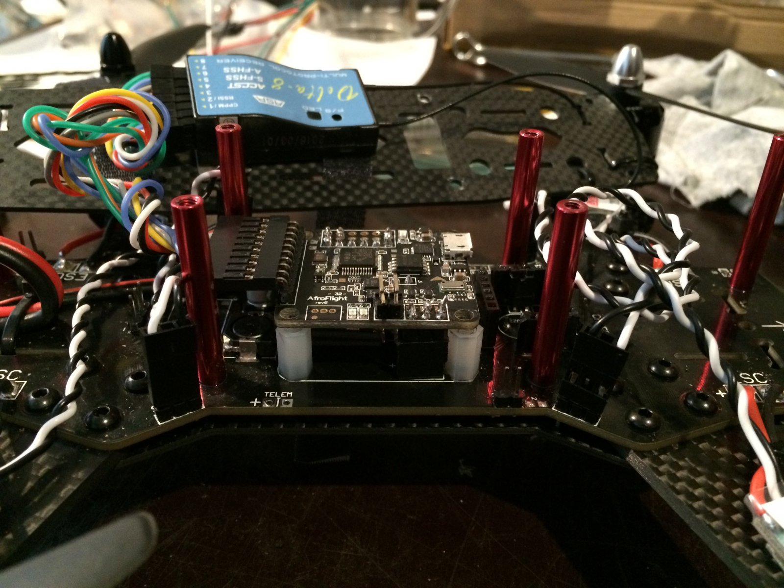

Ik heb een Naze32 Full Flightcontroller met aansluitingen op het pdb board en daar hangt een Delta 8 reicever aan voor een futaba T10J. Het probleem waar ik tegen aan loop is dat de flightcontroller de verbinding met één van de 4 kanalen verliest waardoor hij alle vier de kanalen "op nul" zet, dus geen aansturing. Hierbij blijven de overige kanalen 5 t/m 8 gewoon werken.

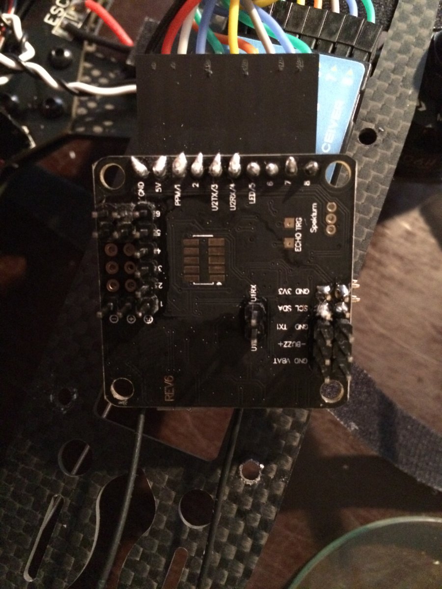

Oorzaak storing: ik dacht eerst het niet goed solderen, ik heb hier ook geen ervaring mee. Maar ik heb inmiddels de contacten al wel 4 keer opnieuw nagelopen en elke keer lijkt het probleem opgelost tot ik de controller 5 min. aan de usb heb hangen en dan weer raar gaat doen, of zelfs pas na het opstarten en 1 minuut 5 cm hoog te hebben gehooverd, en weer opnieuw gearmd heb en dan weer in storing schiet.
Weet iemand wat er fout kan zitten, of ligt het echt aan gebrek aan soldeer kunsten.

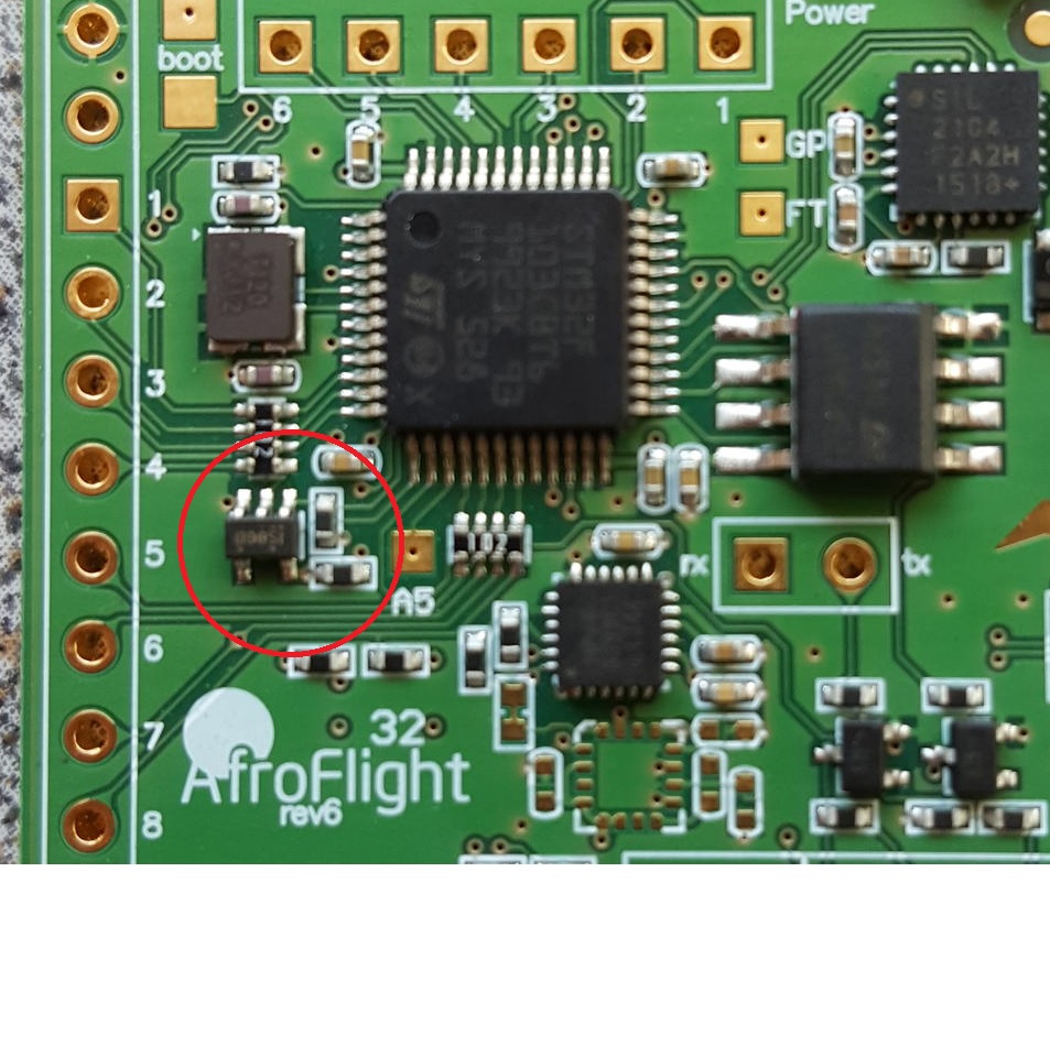

Ik heb het probleem gevonden
Het probleem zit hem in een beschadigde en nu kapotte chip, waardoor de 1e vier kanalen worden geleid.
Op de foto boven die chip die omcirkeld is, rechts van de ingang van kanaal vier.
Het is met het blote oog niet te zien, ik de beschadiging gevonden met een loep :cool:
