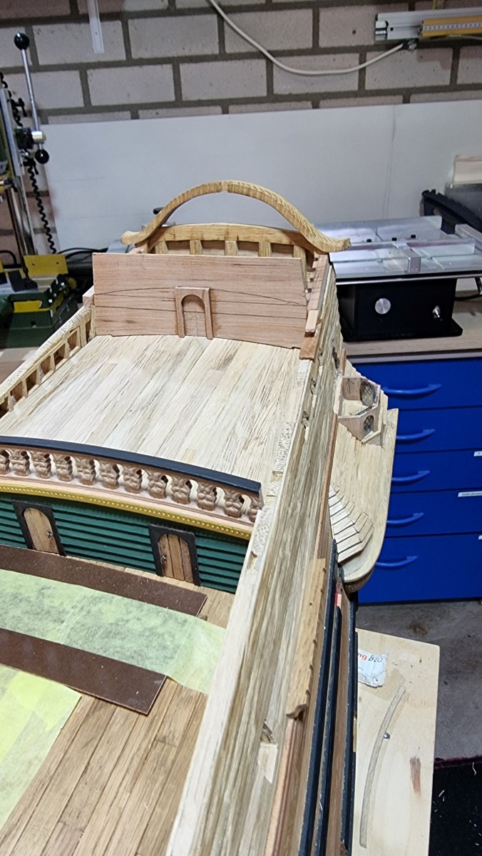

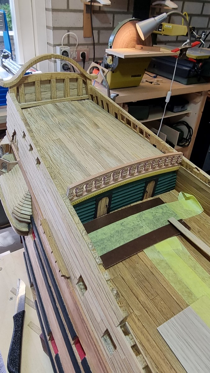

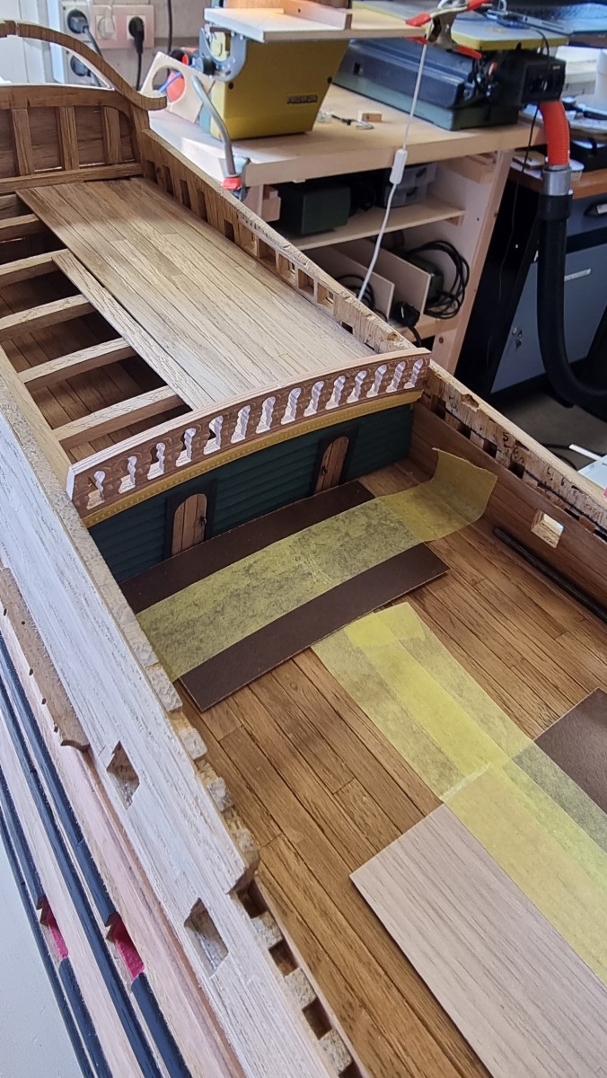

Het kampagne dek is dicht.

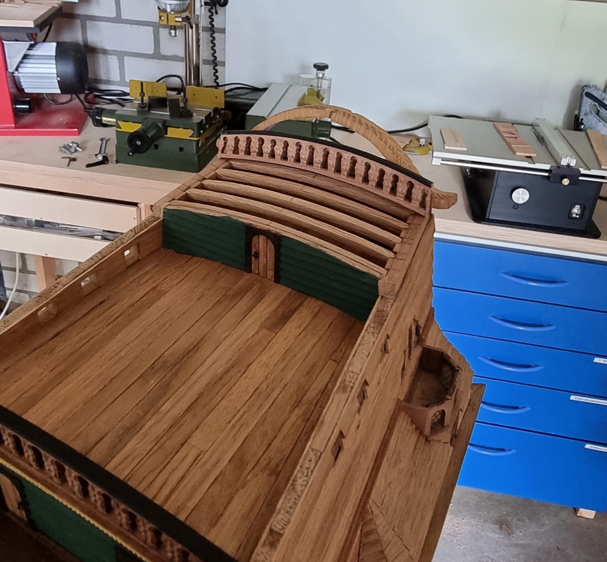

De ballustrade ter plaatse is ook klaar. Hij is wat anders , geen schild en wat lager dan de grote voor bij de bak.

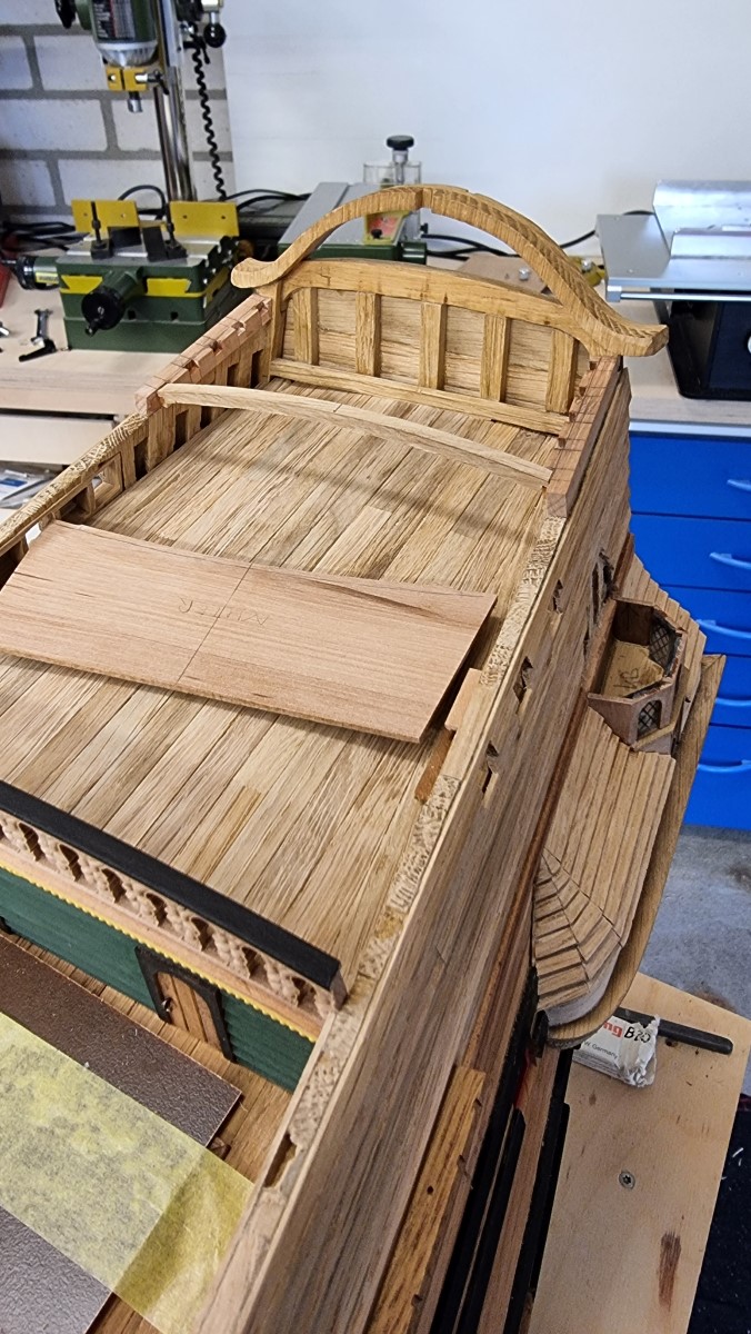

Nu de binnenbeplanking verder en de het laatste dekje (hutdek) met schot van de stuurmanshut.
Dan nog de relingen en dan bereiken we een mijlpaal.... Nog een paar maandjes denk ik. De relingen zijn nogal veel werk.

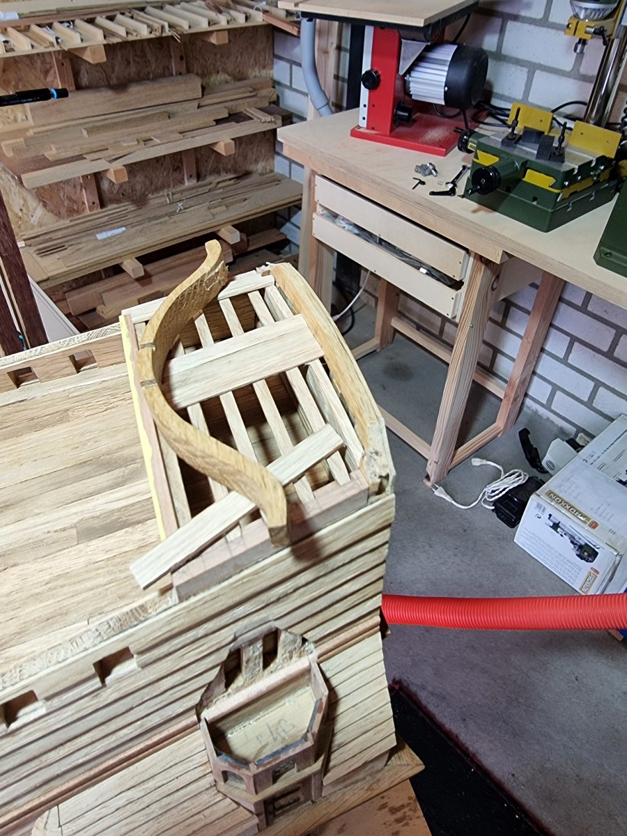

Het was even puzzelen weer. Maar dat is ook het leuke vind ik.

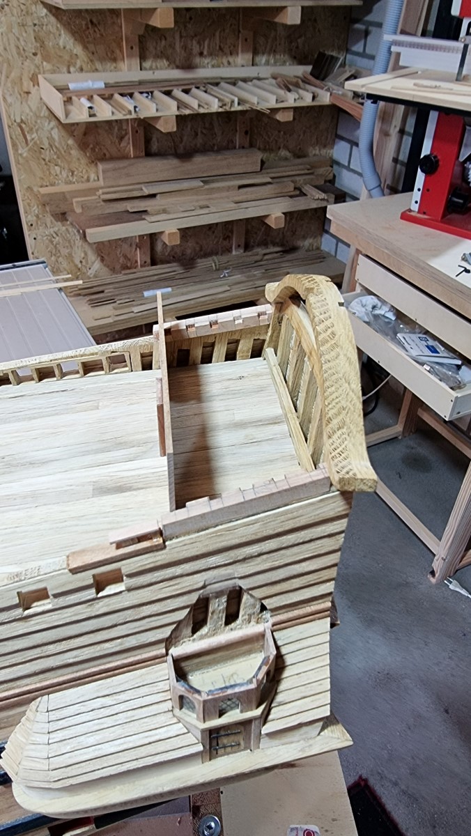

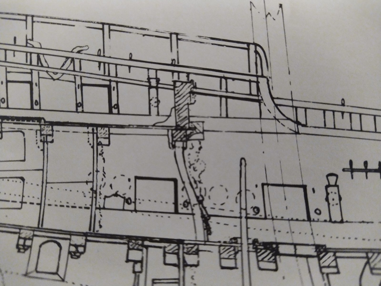

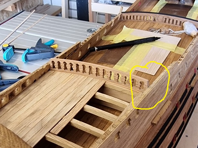

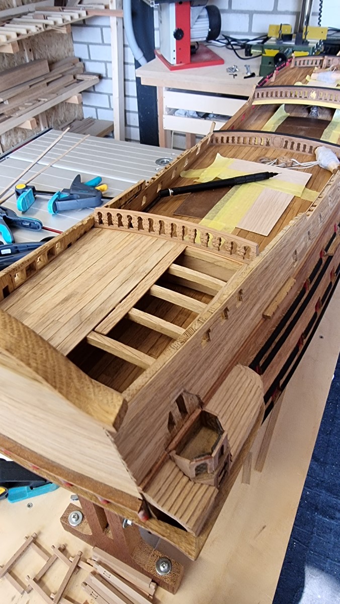

De open verschansing is ter hoogte van de stuurmanshut dicht. Dit moest ik dus aanpassen door de spanten een stuk op te hogen. Oorspronkelijk zullen ze wel zo hoog doorgelopen hebben maar ik heb daar tijdens de bouw van het frame geen rekening mee gehouden.
Van het stukje ga je straks niks meer zien. Er komt een versieringslijst tegen aan. De open verschansing gaat op dezelfde hoogte lopen.
Hieronder een eerste opzetje
De dekbalk sparingen uithalen is gelijk makkelijker
Nu de dekbalken afmaken en het schot.

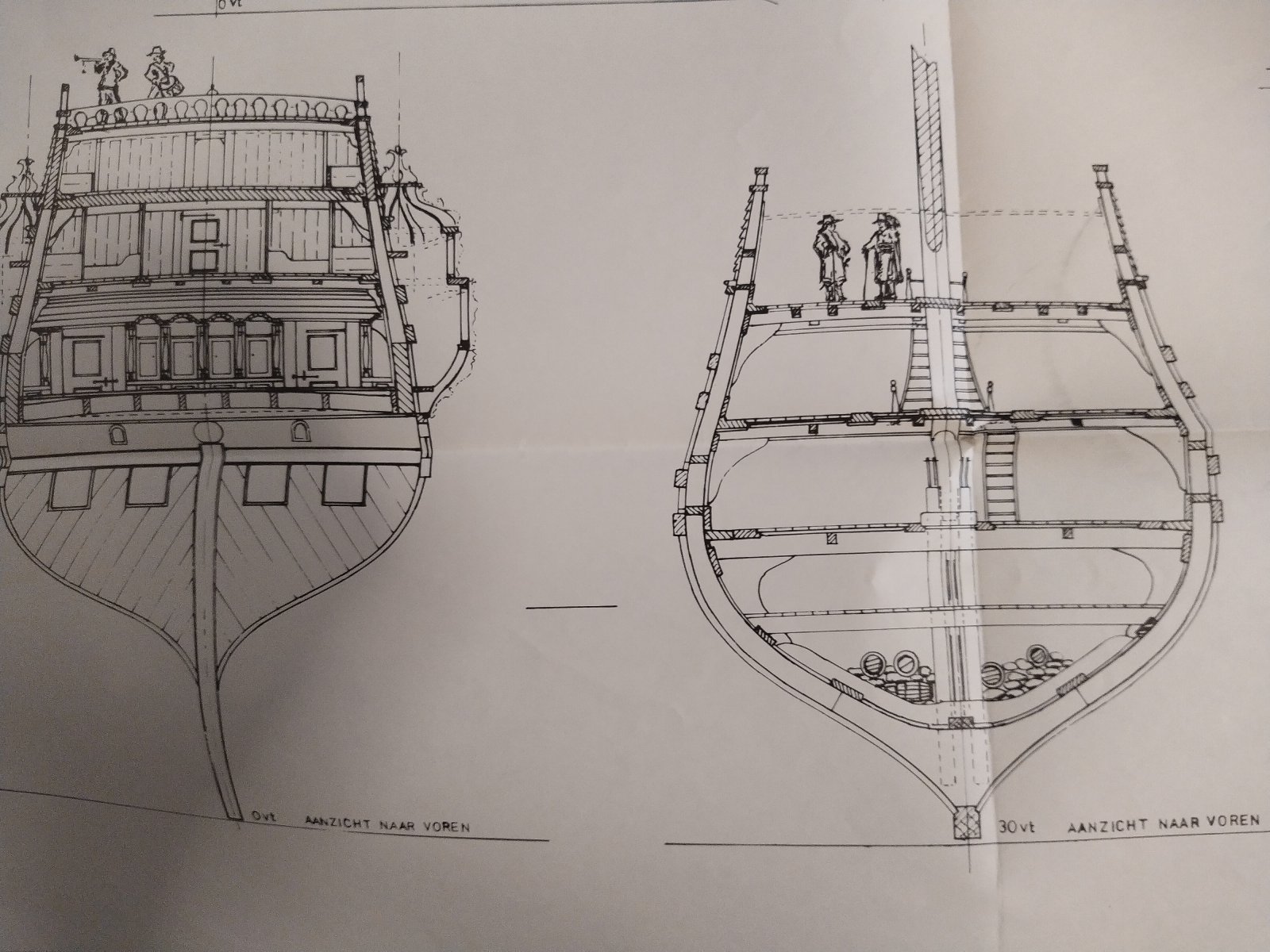

Dank je Ronk. Dat is inderdaad de balustrade. Ik ga hem gelijk laten vallen met een pilaster van de open zijreling. Dat lijkt me het mooiste.

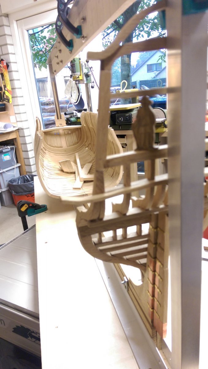

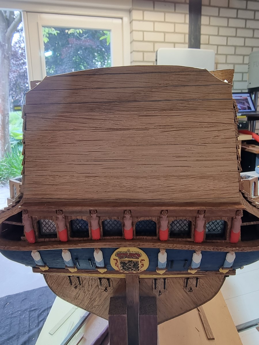

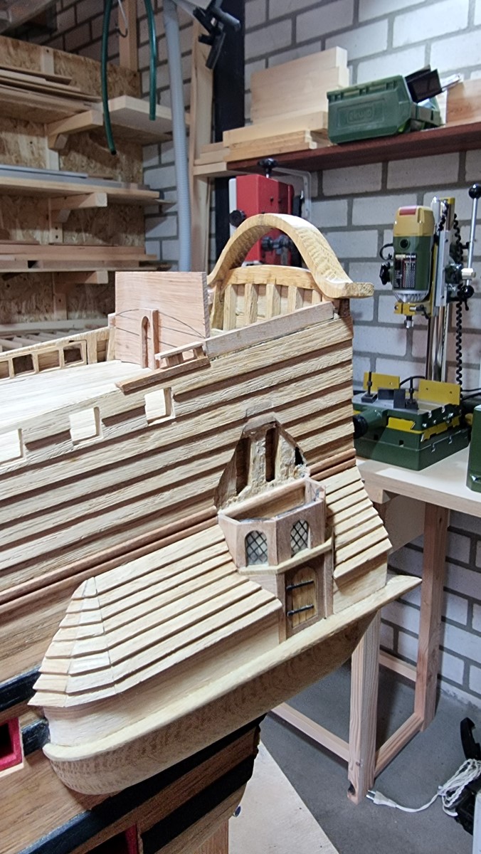

Maar omdat ik dingen gebouwd heb toen ik nog niet zoveel ervaring (en machinerieën) had, gaan die me nu tegenstaan. Bv de toplijst van de achterspiegel.
Wordt er weer gesloopt.
Het achterschild is niet helemaal gelijk van vorm, een beetje scheef.
Hier onder is oktober 2015, je ziet dat ik toen die lijst al had gemaakt. en daar zaten 2 gleuven in voor het vastmaken/uitrichten met het frame.
Die gleuven horen er niet en wegwerken is niet mooi. het is een deel dat vol in het zicht zit. Dus er af en opnieuw.
Hier de horizontale lijnen op de spiegel. De camera is iets scheef gehouden schijnbaar.
Dus nu gaan we verder het dek beplanken en dit oplossen.
