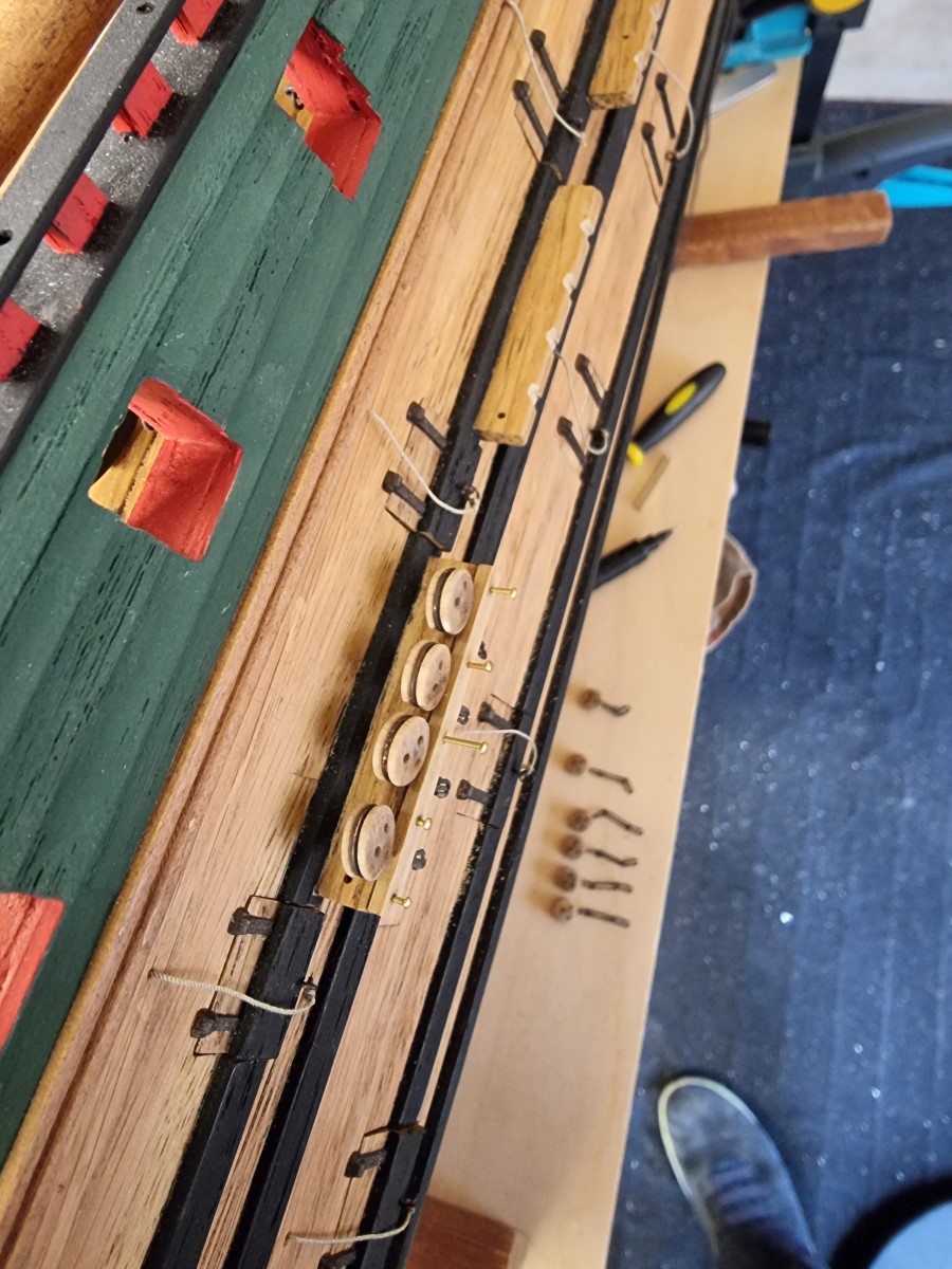

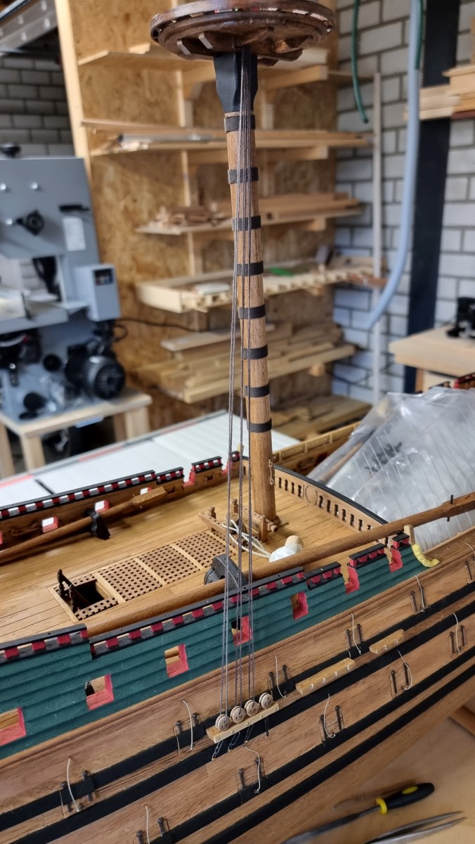

Weer een kleine voortgang. Ik ga alle puttingijzers zetten en dan eerst de Ra's draaien.

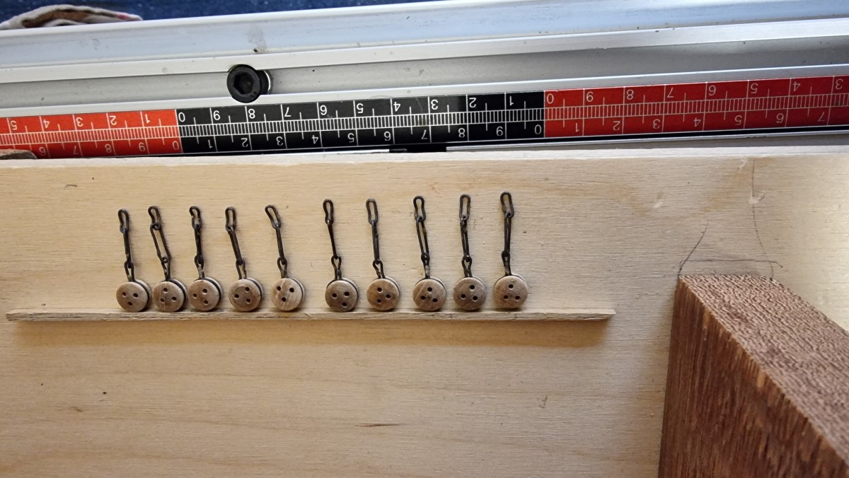

De eerste 10 van de grote mast. De linkse 4 zijn met een iets langere schalm. Daarna de montage.
Na een hele roerige periode kunnen we er eindelijk weer eens even tussen uit. Dus het wordt pas over een week of 2 tot 3 eer ik weer verder ga.

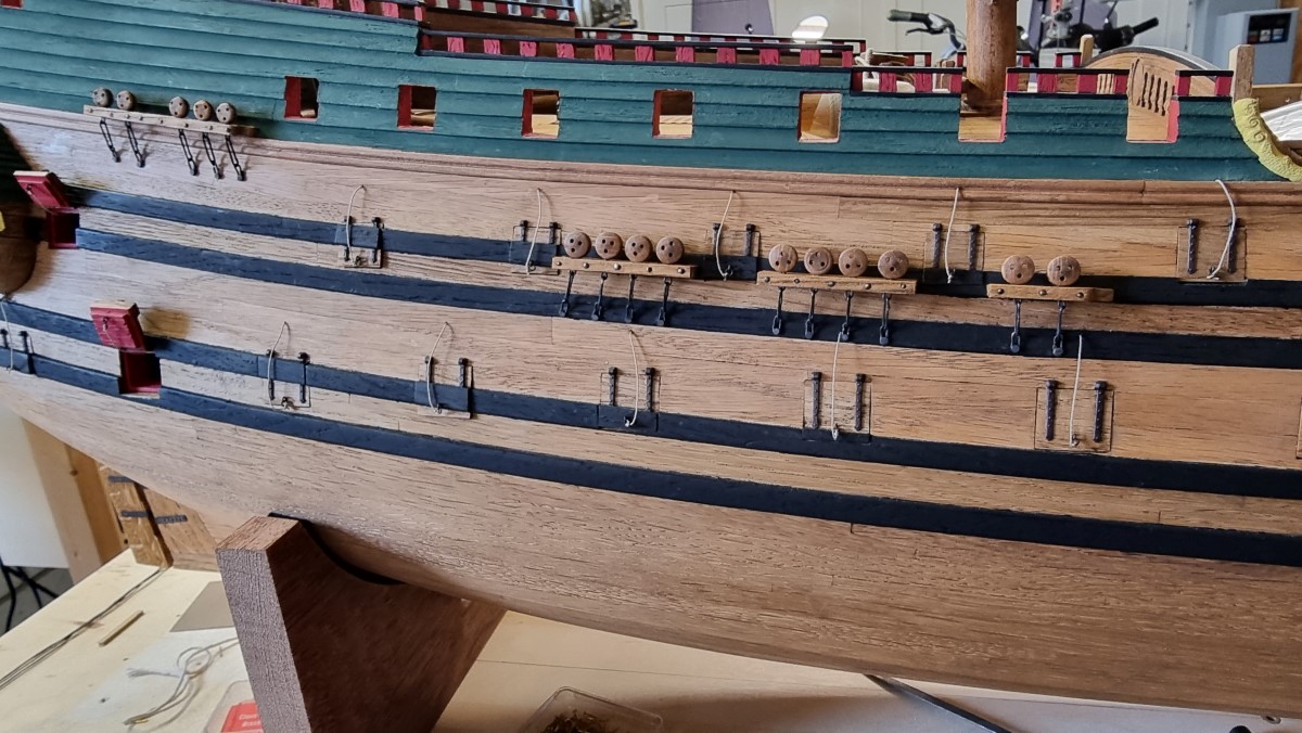

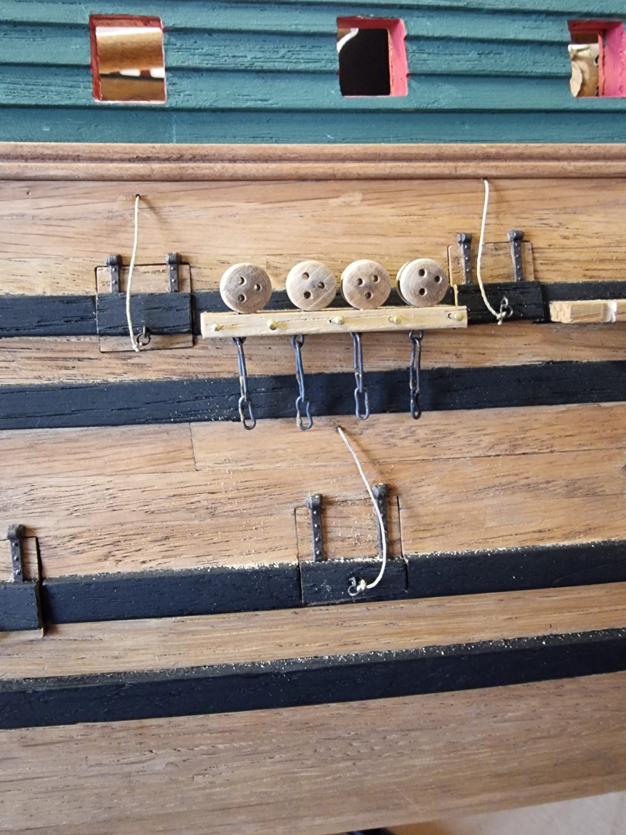

Alle putting ijzers zitten er bijna op nu. nog 8 te gaan.

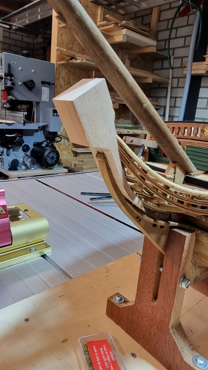

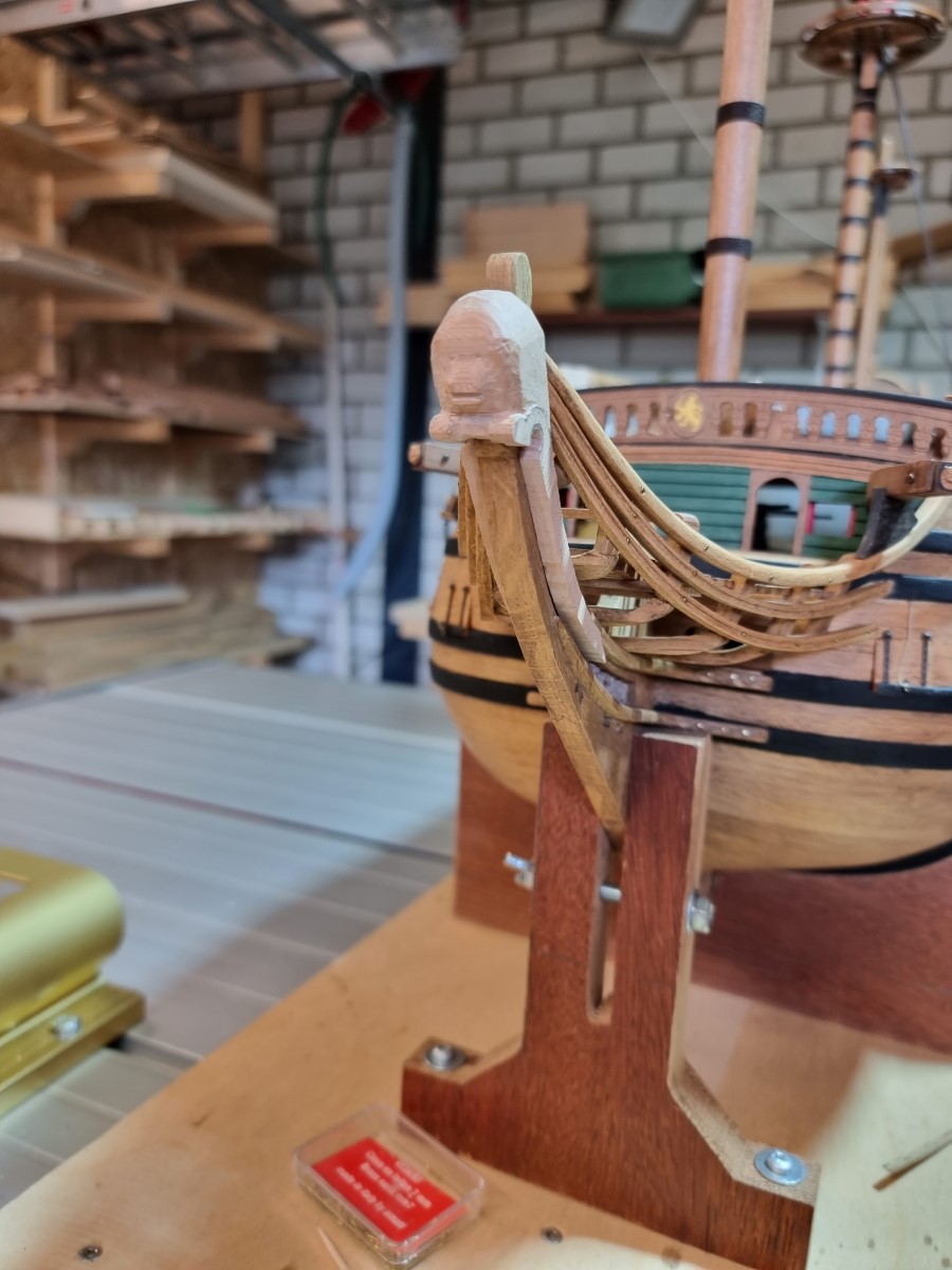

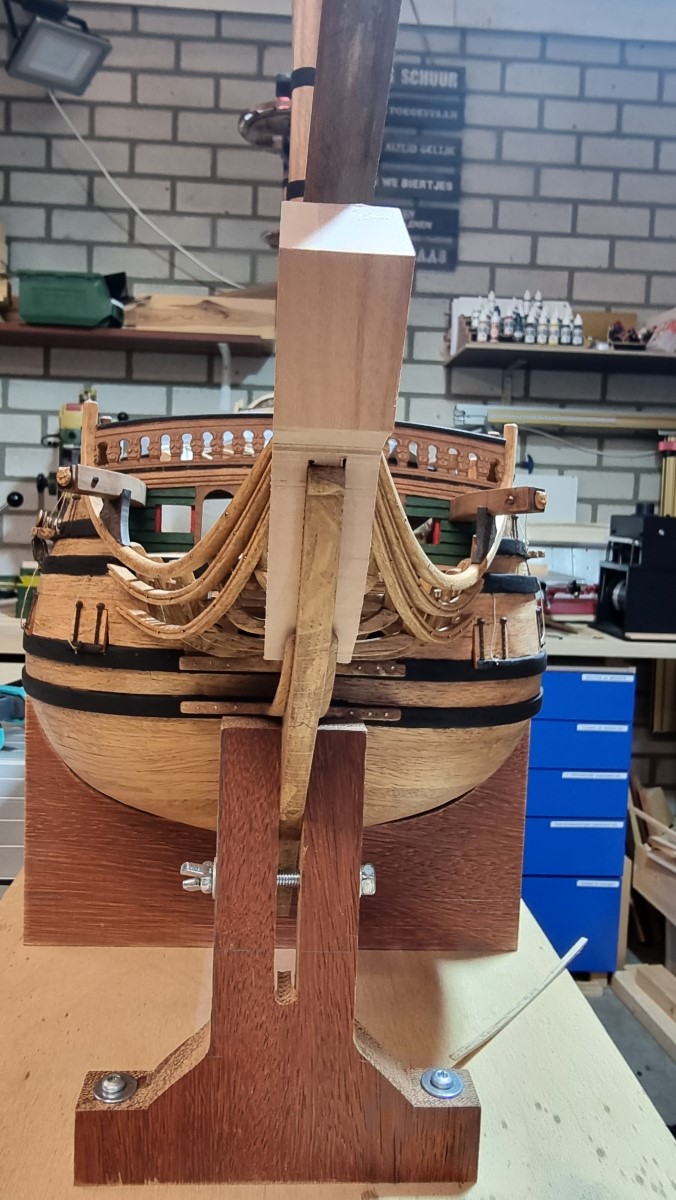

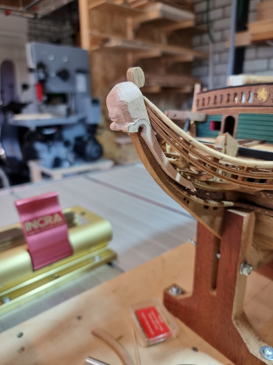

Ondertussen ben ik de uitdaging aangegaan om zelf het boegbeeld te gaan maken.
Aangezien ik beter ben met machientjes, vond ik dit toch leuk om te gaan proberen.
Bekijk bijlage 511774
Bekijk bijlage 511773
Bekijk bijlage 511772
Bekijk bijlage 511771
Bekijk bijlage 511770

Mooi, zo’n nieuwe uitdaging, Hans. Eerste aanzet is veelbelovend.
Gr Peter

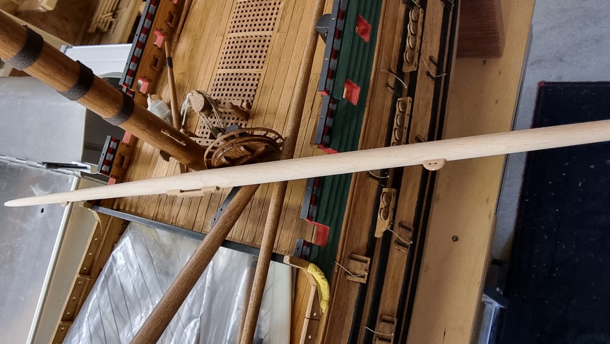

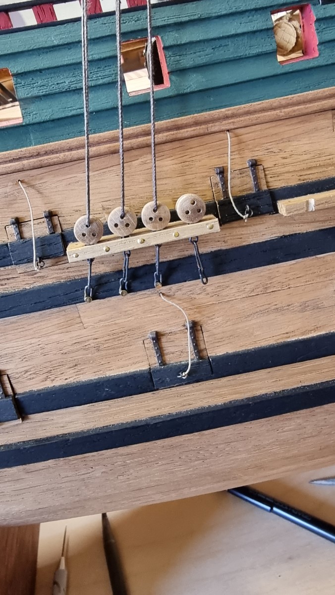

De putting ijzers zitten er allemaal op. pfff... We kunnen dus langzaam aan verder met de opbouw. Dus nu is de bezaanroede aan de beurt. Ik volg Herby en de bouw van zijn royal caroline. Al zal dat niet veel afwijken van wat de meesten doen. Van achter naar voren toe het touwwerk opbouwen.

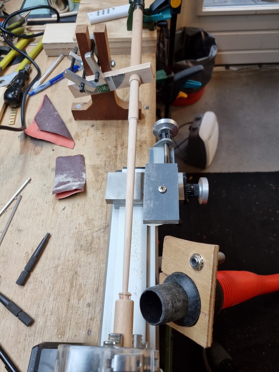

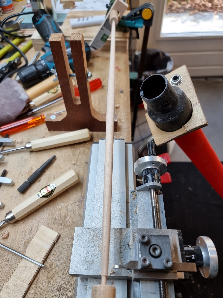

Dus eerst de roede maar eens maken. Een stuk beuk rondhout van 8mm opgespannen. Ik heb deze methode eerder gebruikt voor de masten.
Uitzetten op het verloop
Ruw met mes de vorm/verloop erin
Na bewerking met schuurpapier
En dan afgezaagd.
Bekijk bijlage 514041
Bekijk bijlage 514040
Bekijk bijlage 514039
En dan afgezaagd.
Bekijk bijlage 514038
Bekijk bijlage 514037

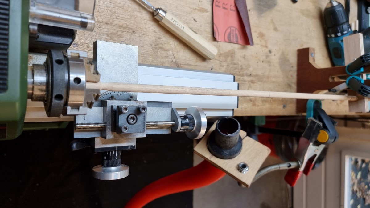

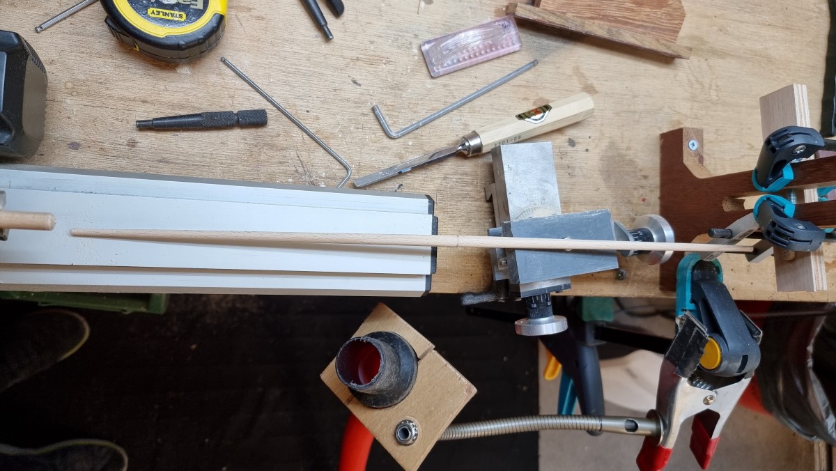

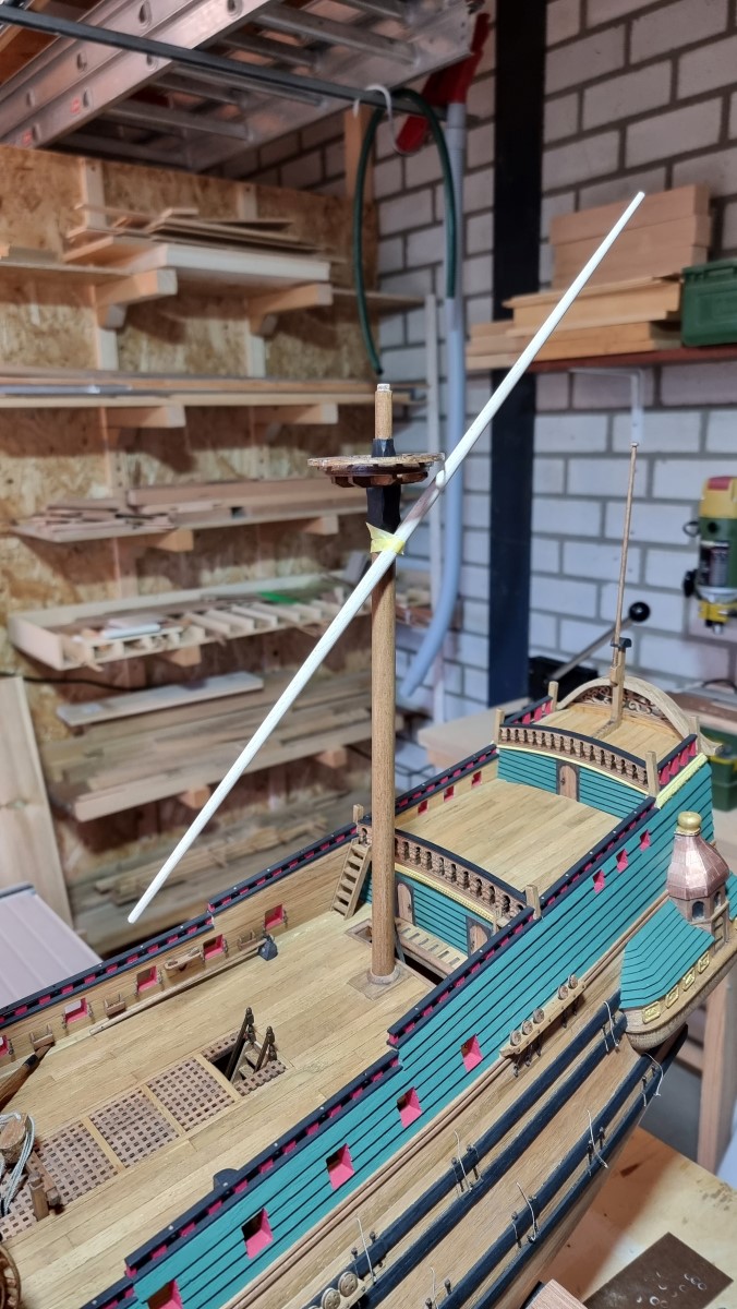

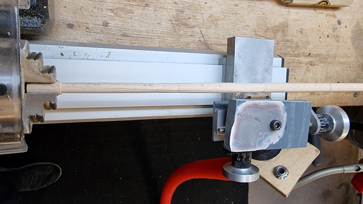

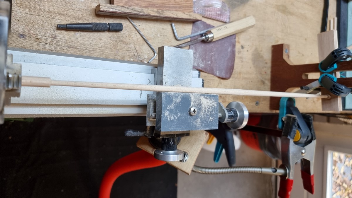

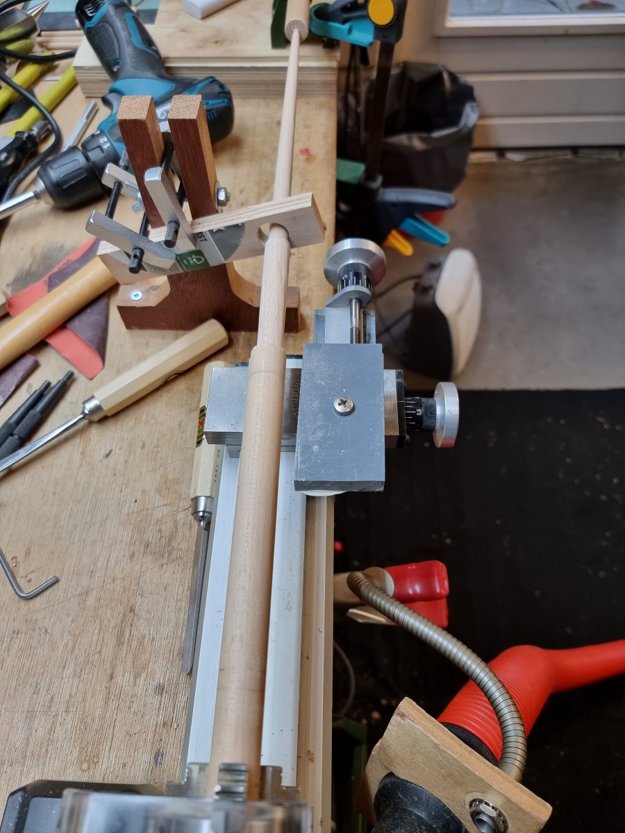

Ik heb op de lokale hobby werkplaats hier in het dorp geprobeerd de grote Ra te draaien maar dat lukte niet.
Dat is een grote houtdraaibank en 18mm afdraaien naar 12 lijkt te dun. Het gaat dan erg gauw 'springen'met happen als gevolg.
Dus maar weer op de beproefde methode thuis gedraaid in 2x.
Klaar om uit te halen
Afgewerkt en van de steunen etc voorzien en klaar voor de beits.
