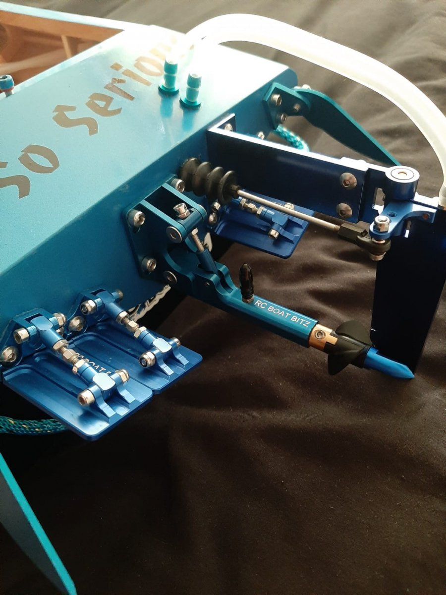

Leuk, een varende spelfoud!
Sorry Jordy, ik kon het niet laten.
Een Wasabi, een Bas Ladru ontwerp.
Hoe groot is de boot, en hoe hard (en hoe lang) wil je kunnen varen?
Heb je meer foto's?
Zit er een flexas in?
Is de strut (indien aanwezig) verstelbaar?
Groeten, Jan.
hallo jan .
vind je dat Jan ?
de romp is 95 cm plus hardware is 107
en 15 cm breed
rond de 50 tot 100 km ongeveer 20 a 30 min
ja er zit een flexas in van 46.7 mm
ja zit er in en verstelbaar
vriendelijke groet Jordy.
    151,1 KB · Weergaven: 167
    153,9 KB · Weergaven: 169
Hallo Jordy,
Die 95 cm geloof ik, maar als de servo op de foto een standaard servo is, dan passen daarvan wel vijf naast elkaar in de romp, dat red je niet op 15 cm...
Bij een motorboot model heb je twee opties:
- lang varen (= schaalmodel, met veel ruimte voor grote accu's en een efficiente, langzaamdraaiende motor).
- snel varen (= speedboot, met een snelle motor en een beperkte vaartijd).
Een vaartijd van 20-30 minuten haal je alleen als je op een bescheiden snelheid, (30-40 km/h) de boot nét in plané houdt en ruime bochten vaart.
De Wasabi is een lang slank model, dus ik zou voor een hoogtoerige set-up gaan met een (relatief) kleine prop.
Hoeveel ruimte heb je tussen de aluminium zijkanten van de motorsteun, oftewel hoe dik mag de motor inclusief waterkoelmantel zijn?
Hoe groot zijn de houders voor de lipo's?
Weet je wat de vorige eigenaar heeft gebruikt, motor, en aantal cellen?
Groeten, Jan.

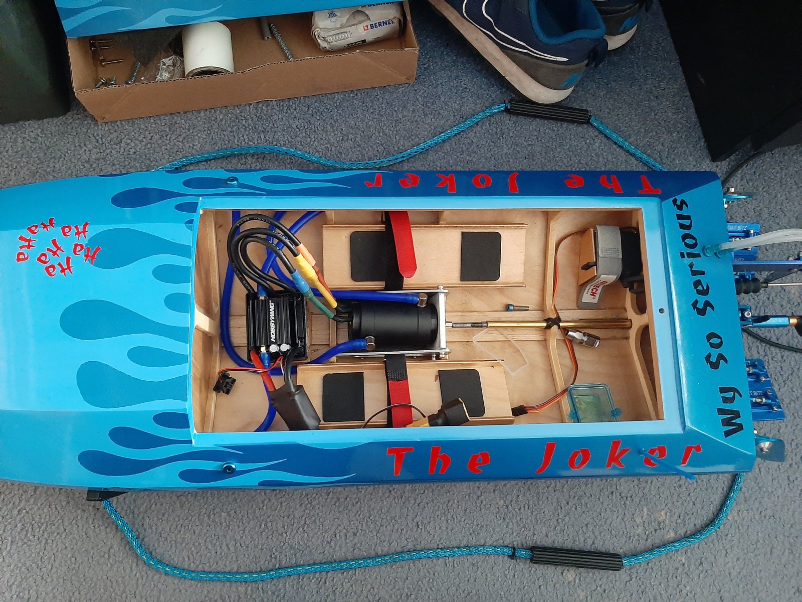

Zo alles is binnen en nu in elkaar zetten.
Heb de regelaar met de zender en ontvanger verbonden het roer doet het alleen. Normaal piept de motor ook altijd met het verbinden maar dat gebeurd niet . Iemand een idee wat ik fout doe?

Regelaar niet goed geprogrammeerd?
Als alleen het roer werkt (en de ontvanger) dan geeft de regelaar de motorstroom niet vrij en werkt alleen de BEC.
Loop de gebruiksaanwijzing even na, want ik heb geen ervaring met deze regelaar.
Wat betreft de inbouw; de draden aan de regelaar lijken superlang, dat kan (als de balans van de boot goed blijkt te zijn) korter.
De uitlaat van je motorkoeling moet op het hoogste punt zitten, anders blijft er lucht in de koelmantel achter, dat koelt een stuk minder. De inlaat komt dan aan de zijkant tussen de motorsteun door. Desnoods de haakse nippen voor een rechte uitwisselen, als dat gemakkelijker is met het aansluiten van de slangen.
