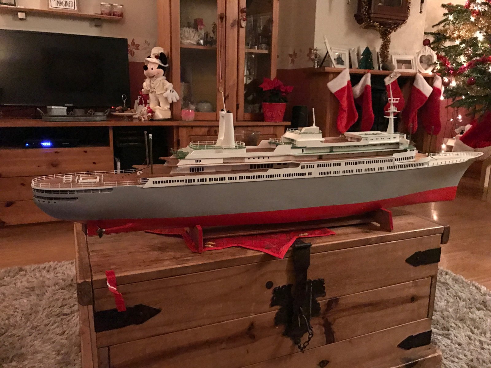

Goedenavond, Ik zal mij bij deze eerst even voorstellen, mijn naam is Tony, 24 jaar oud werkzaam in de beveiliging en heb de meest duurste hobby's (vrouwlief), luchtvaart, fotografie & schepen. Momenteel ben ik de Titanic aan het maken met het bouwpakket van Hachette, tevens heb ik via via de SS Rotterdam op de kop weten te tikken. De SS Rotterdam heb ik voorzien van 2 sterke motoren & heb ik het roer 'gangbaar' gemaakt. Echter: vandaag even in bad neergelegd om te bepalen hoe ik dalijk mijn accu moet neerleggen ivm gewicht bepaling. Helaas viel mijn schip gelijk om, wie o wie zou mij hiermee kunnen helpen om te zorgen dat hij netjes recht blijft liggen zonder te kapsijzen. De SS Rotterdam is dus tevens ook mijn eerste radiografische zelfbouw, dus tips voor het aansluiten van verlichting, zender/ontvanger, servo op het roer etc. Ik hoor graag van jullie, Met vriendelijke groet, Tony Koorevaar. Fijne feestdagen!
Welkom Tony, Eerst bepalen hoeveel gewicht er in moet om het schip op de waterlijn te krijgen. Vast houden terwijl ze op het water drijft en dan maar gewicht stapelen. Daarna dit gewicht zo laag mogeijk , liefst op de kiel in het schip plaatsen. hopelijk drijft ze daarna stabiel op het water. Mocht dit niet zijn ben je verplicht dit gewicht in een valse kiel onder het schip te plaatsen en hopen dat ze daarna wel stabiel licht. succes, vgr Marc

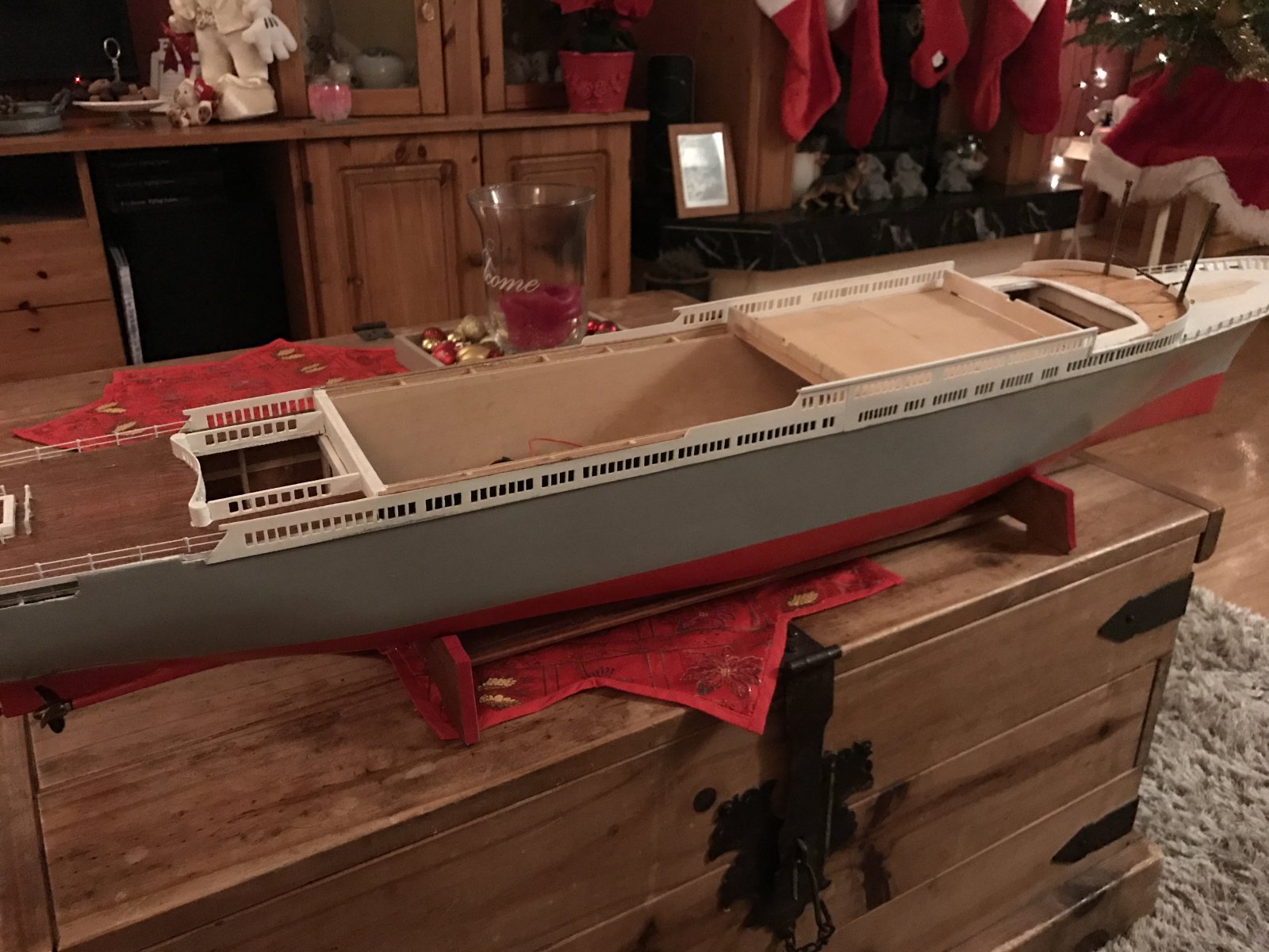

Hallo Marc, Bedankt voor je ontvangst, wat kunt u mij aan bevelen om als gewicht te gebruiken? Tevens als ik het dek er af haal (zoals bedoeld zie foto) dan ligt ze wel netjes recht. Gr Tony.
