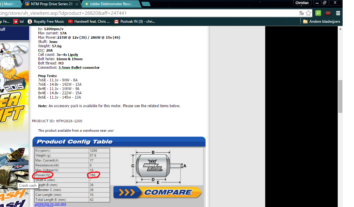

Nou heb ik 2 motortje bekeken op internet waarvan 1 van Hobbyking en eentje van een andere website
Bij hobbyking zie ik staan ( Power (W) ) ik neem aan dat dat het aantal watts zijn klopt dat?

Power is engels voor vermogen en dat geef je aan in watts(W)
Als dat er niet bij staat dan is het te berekenen uit de stroom in Ampere x spanning in Volt.
Een motor die belast 10A gebruikt bij een spanning van 10V gebruikt een vermogen van 100W.
Idle speed betekend toerental onbelast dus zonder prop en dat is afhankelijk van de spanning daar om staat er 1380 U/min/V of omw per minuut per volt.
