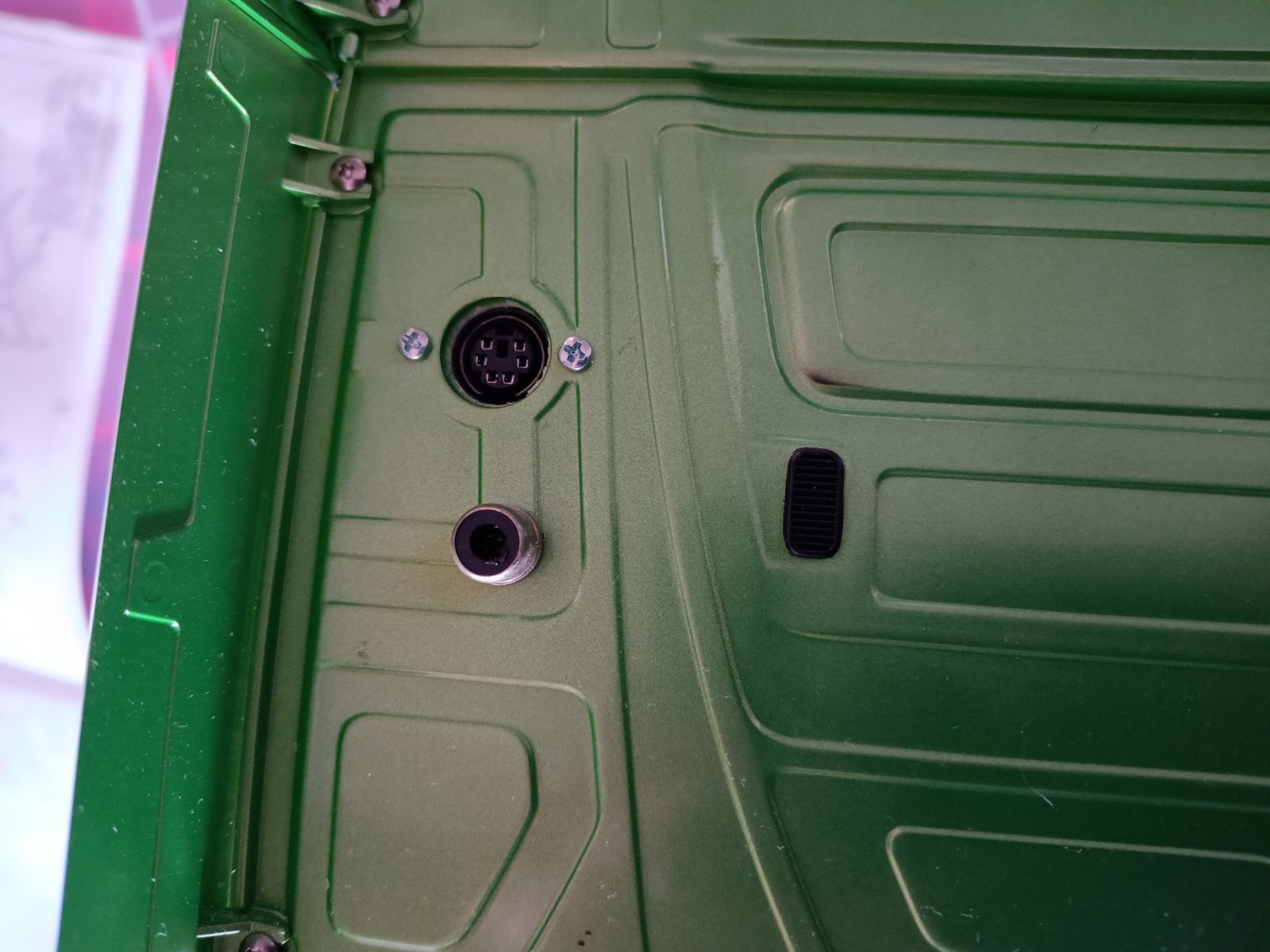

Nu probeer ik deze truck te begrijpen en uit het volgende kom ik niet. Naast de MFC-03 is ook een Servonaut S 10 ingebouwd inclusief een stekker aansluiting achter op de cabine, waar kan deze Servonaut voor dienen of welke functie heeft deze? zie foto's

Dank voor je reactie Leon, als ik de Servonaut loskoppel gebeurt er niks, ik merk géén verschil, ik vind het ook vreemd dat hij op kanaal 5 zit. Ik vermoed dat het iets te maken heeft met een aanhanger welke erachter gezeten heeft maar waarom? groetjes Ben
De draden van de S10 volgen. Gaan ze naar de truck motor? Waar anders heen?

Als ik naar de foto's kijk dan kan het wel kloppen dat er een kieptrailer erachter heeft gezeten zoal Mark zegt. de bovenste aansluiting voor de verlichting en de onderste was voor de kiepmotor (zit als het goed is de s10 op) maar je kan de bumperbalk en ook de dakbalk wel op een ander kanaal zetten van de ontvanger met bijvoor beeld
CTI PS4a mini MULTI-SWITCH 4-kanaals kan je vier dingen schakelen met een rc kanaal

Bij deze truck zaten naast de facturen ook een deel van de gebruiksaanwijzingen en één daarvan was de Carson 500907216 1:14 Tipper Trailer Fliegl Stone Master, dus ik ga ervan uit dat het daarvoor is.

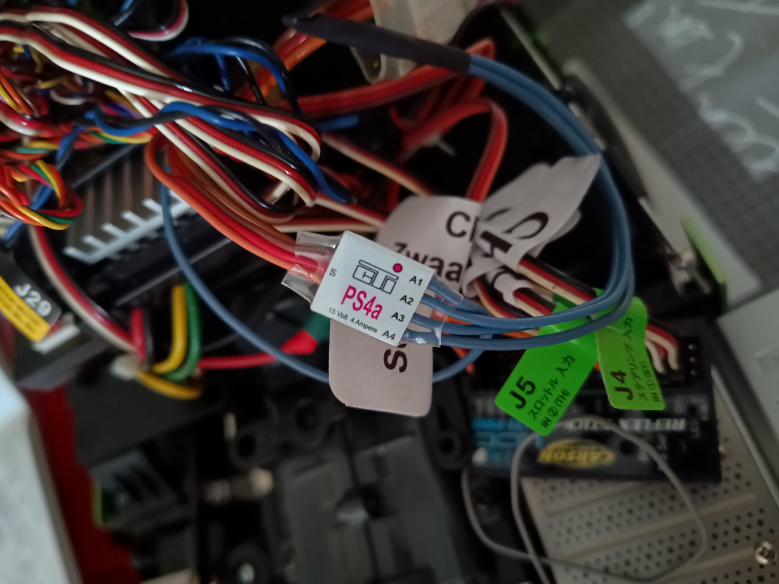

Dan nog een vraag voor Andre, ik heb de CTI PS4a mini MULTI-SWITCH 4-kanaals erin zitten, zie foto met 3 grijze draden over. Hoe kan ik de bovenbalk met lampen en de bumperbalk met lampen dan schakelen via mij Reflex Stick LCD?
Zover wordt één blauwe draad gebruikt voor de zwaailichten, ik ben zeer benieuwd naar je antwoord, want ik probeer het te begrijpen. Groetjes Ben
schakelaar kort naar omhoog = Schakeluitgang 1 IN of UIT
schakelaar lang naar omhoog = Schakeluitgang 2 IN of UIT
schakelaar kort naar beneden = Schakeluitgang 3 IN of UIT
schakelaar lang naar beneden = Schakeluitgang 4 IN of UIT
dus het kanaal waar nu je zwaailamp op zit volgorde kan ook net anders om zijn
grt André
